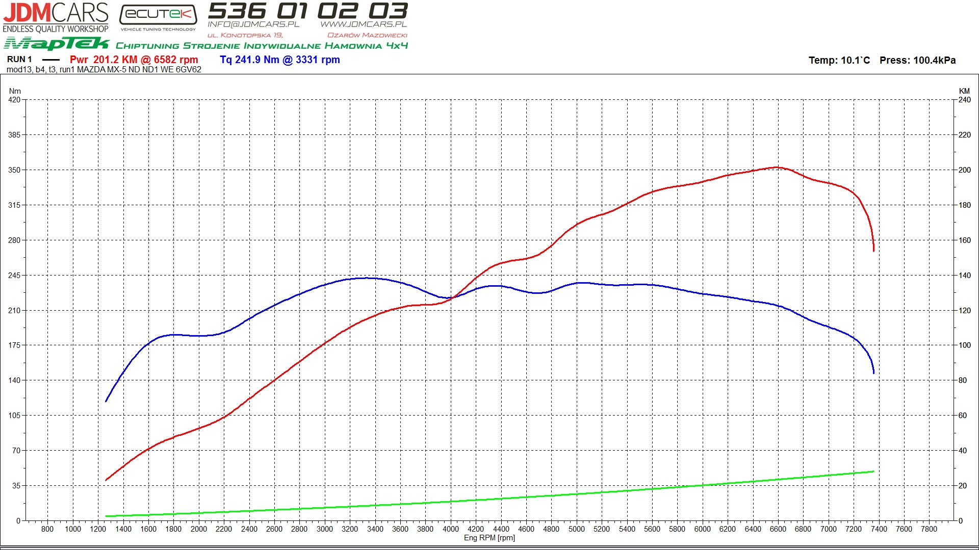

Posty: 1923
09 maja 2025, 22:41
Dzisiaj udało się zrobić strojenie z @disi-tune
W myśl zasady „apetyt rośnie w miarę jedzenia…” chcieliśmy, a może inaczej, oczekiwaliśmy czegoś więcej niż ostatnio…ostatnio było 208 HP….
…niestety skończyło się na bardzo dobrze, nie wyśmienicie 😭😝😁
Z uwagi na to, że dół petarda a przy okazji 2ja z przodu nie ma co jęczeć…jest materiał do analizy….lecimy dalej, walczymy dalej 💪💪💪🤘
To był zgoła inny config niż przedostatnim razem…zacieśniamy krąg podejrzanych 😜
Teraz czekam na Czarnucha, montujemy wałki testowe w nd1 i patrzymy czy nie wyj…my silnika w kosmos….silnik przewidziano do hard testu 🤣🤣🤣🤣
Wracając do dzisiejszych prac….finał więcej niż przyzwoity 🤘🤘🤘
