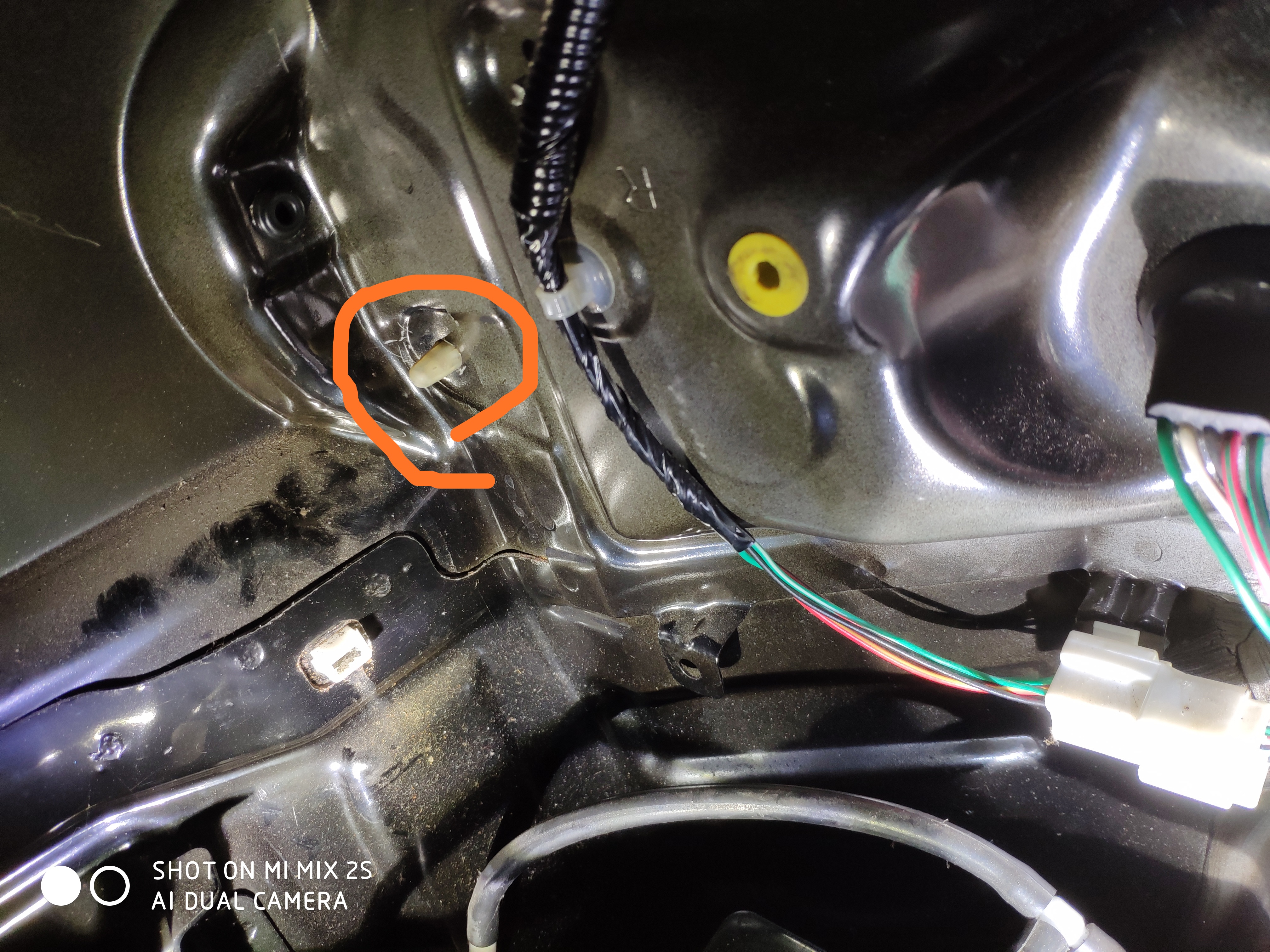

15 mar 2019, 18:01
Co zrobić z tym białym plastikowym elementem, by "uwolnił" tylną lampę?
pirul
Moderator techniczny
Posty: 2308
Wersja: RX-7 FB2 '83
15 mar 2019, 18:03
Ścisnąć szczypcami grzybki z dwóch stron, jak przy każdej spince tego typu.
