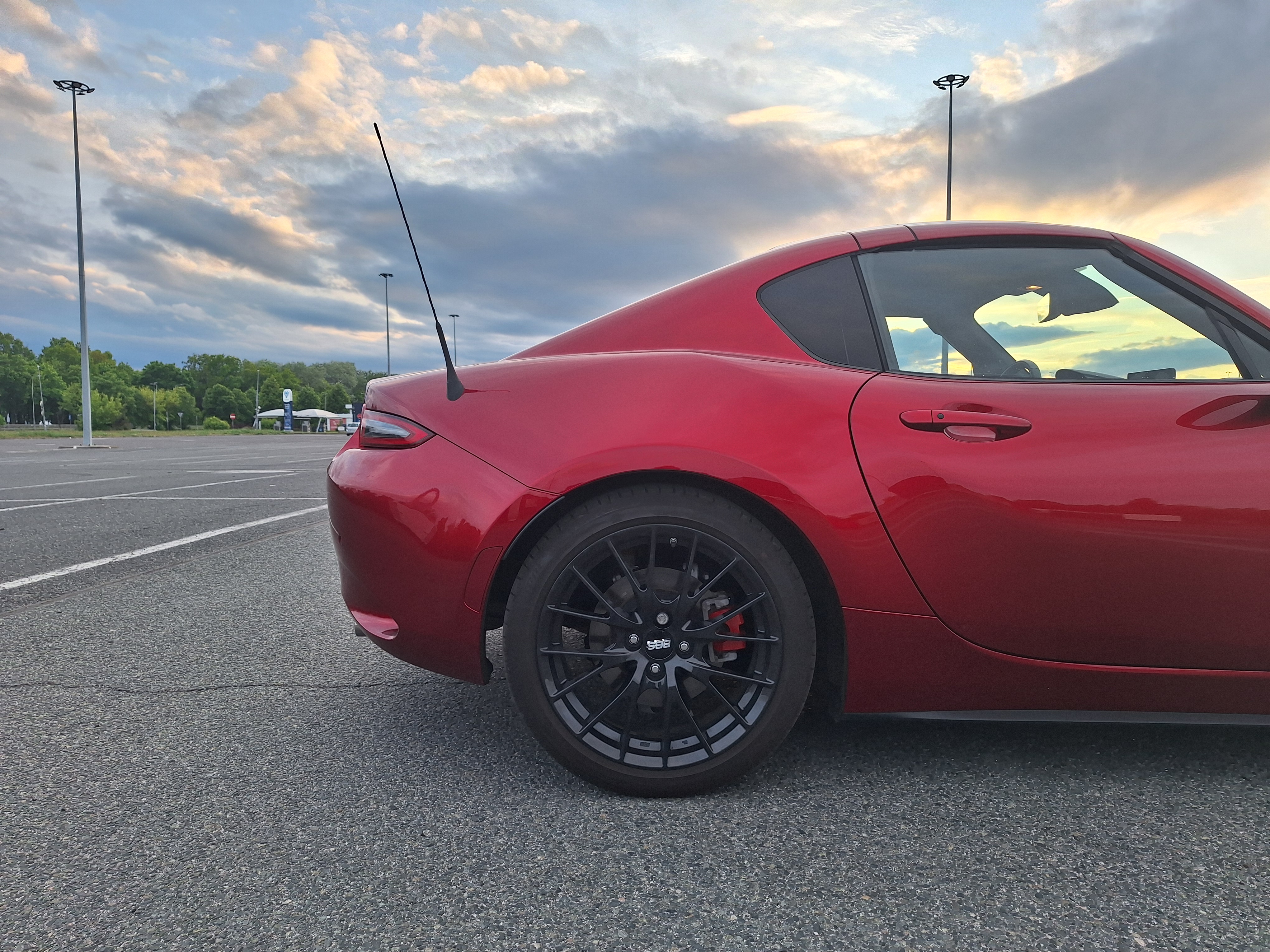

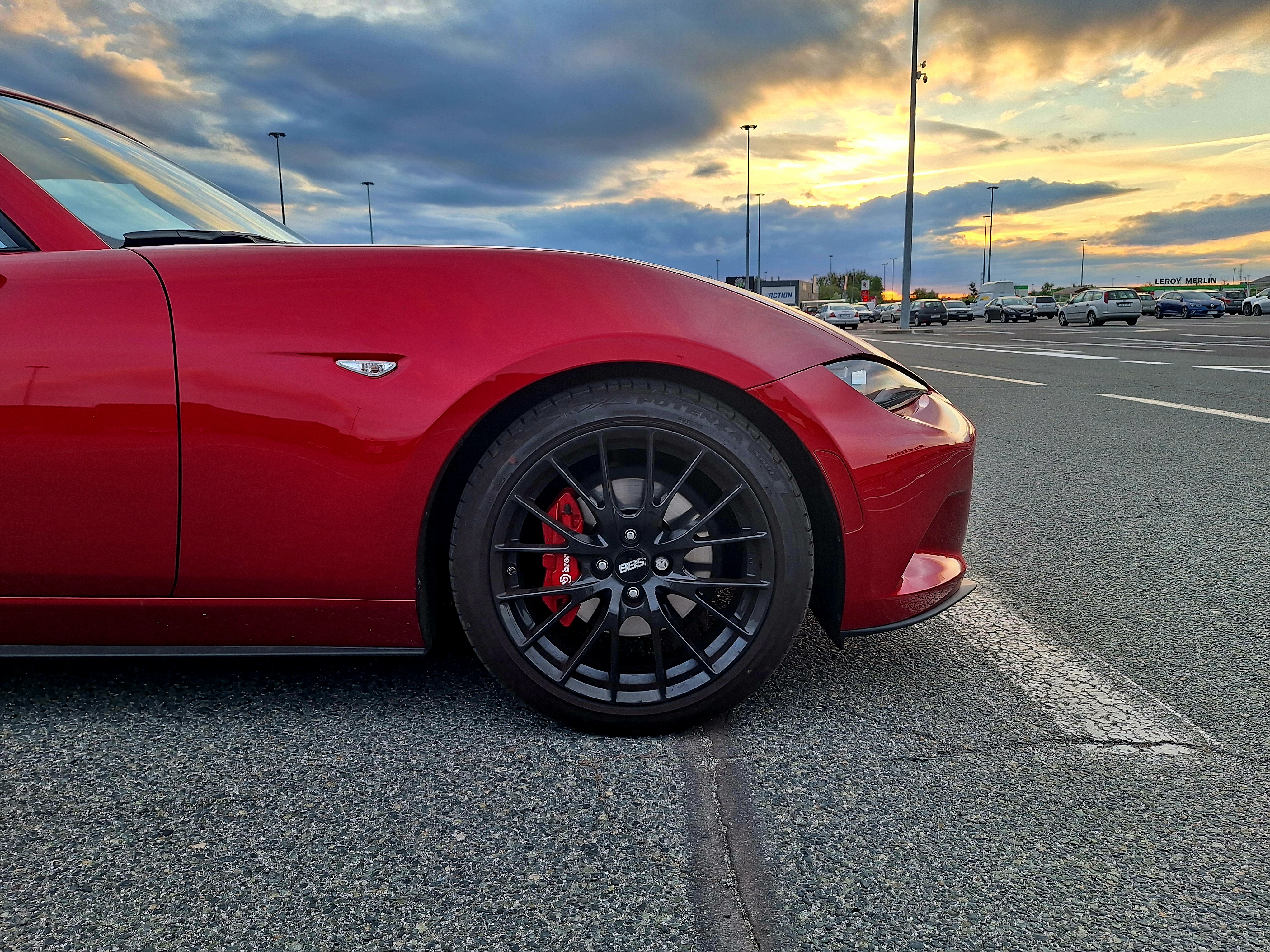

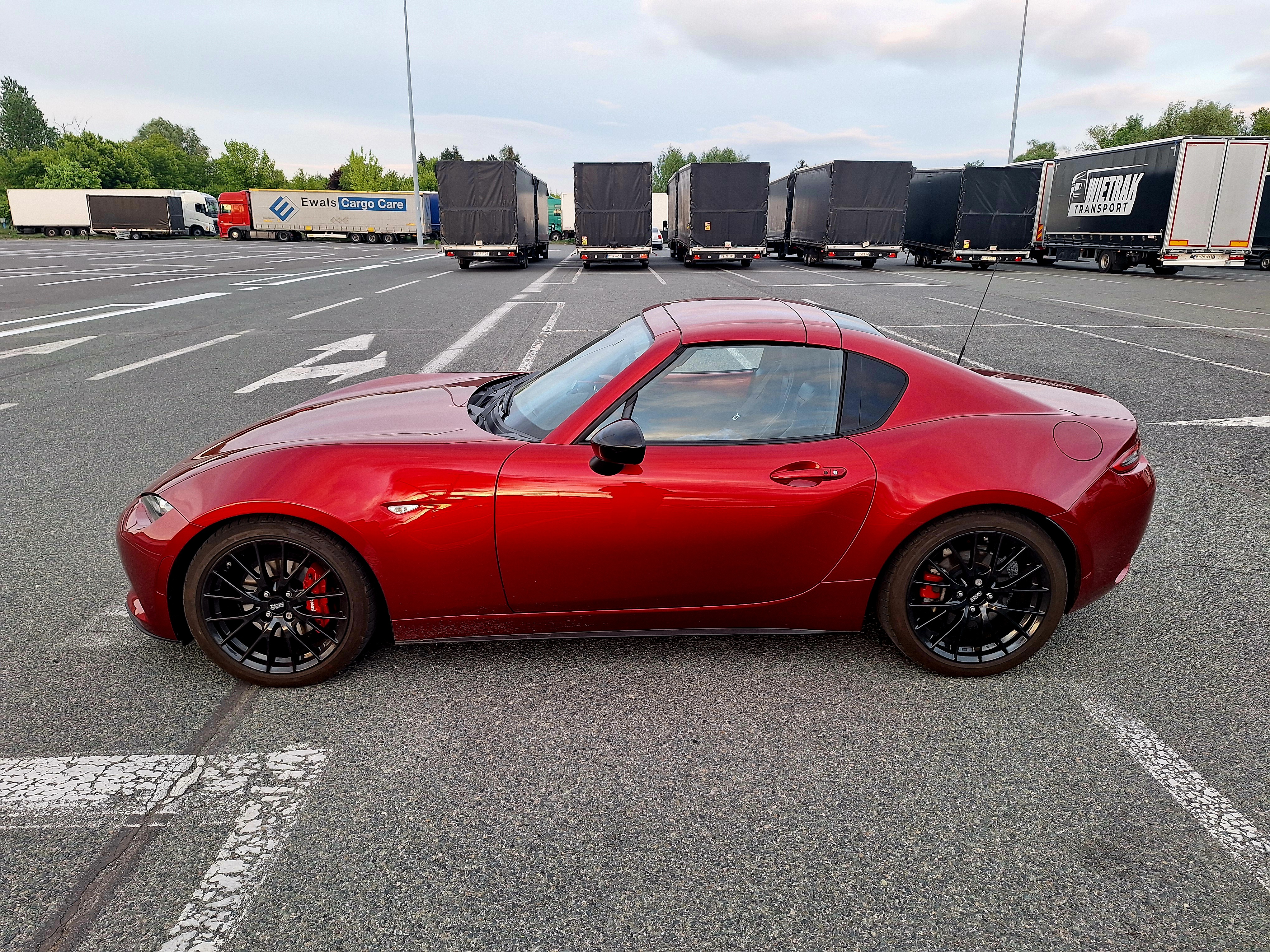

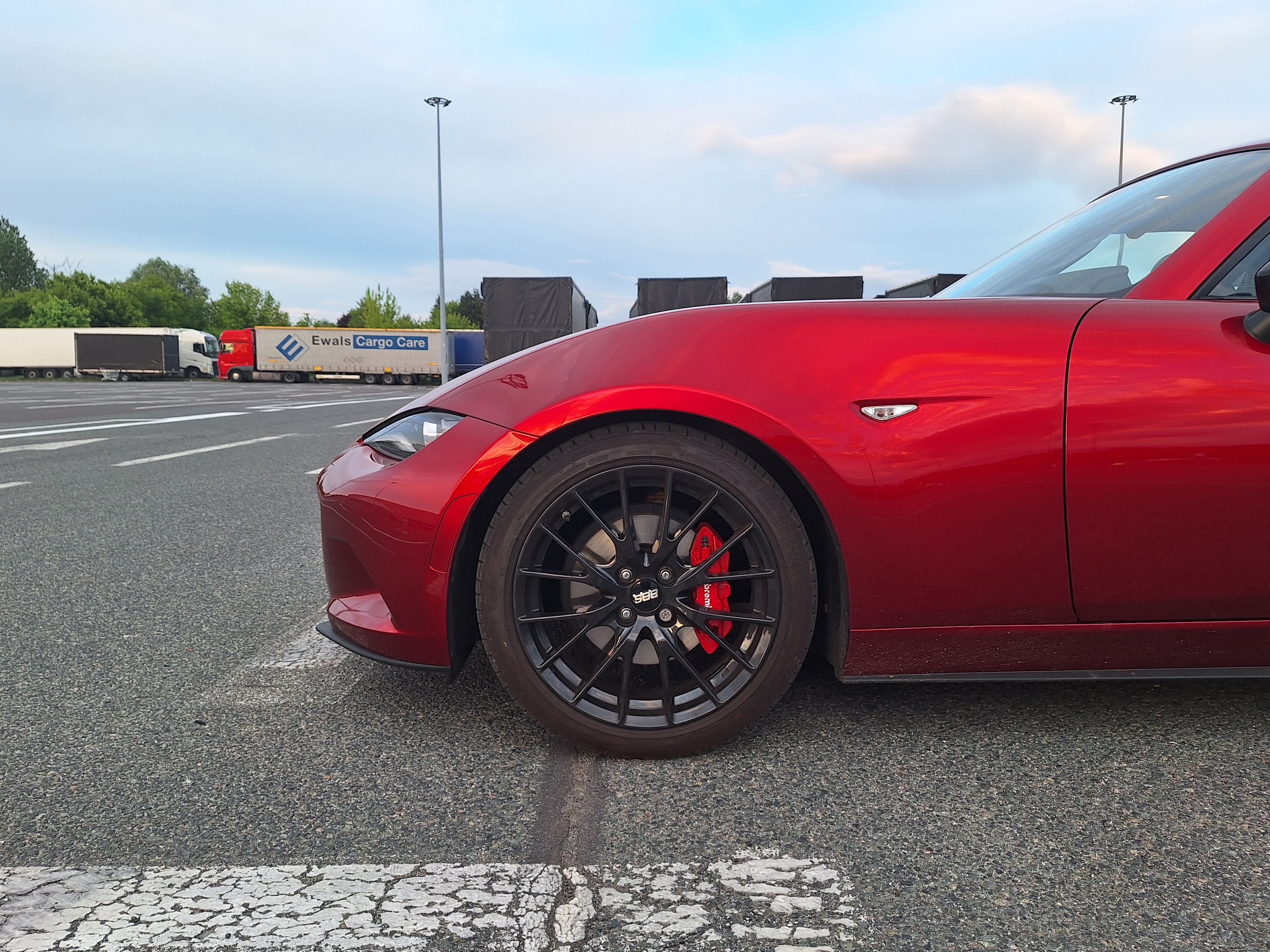

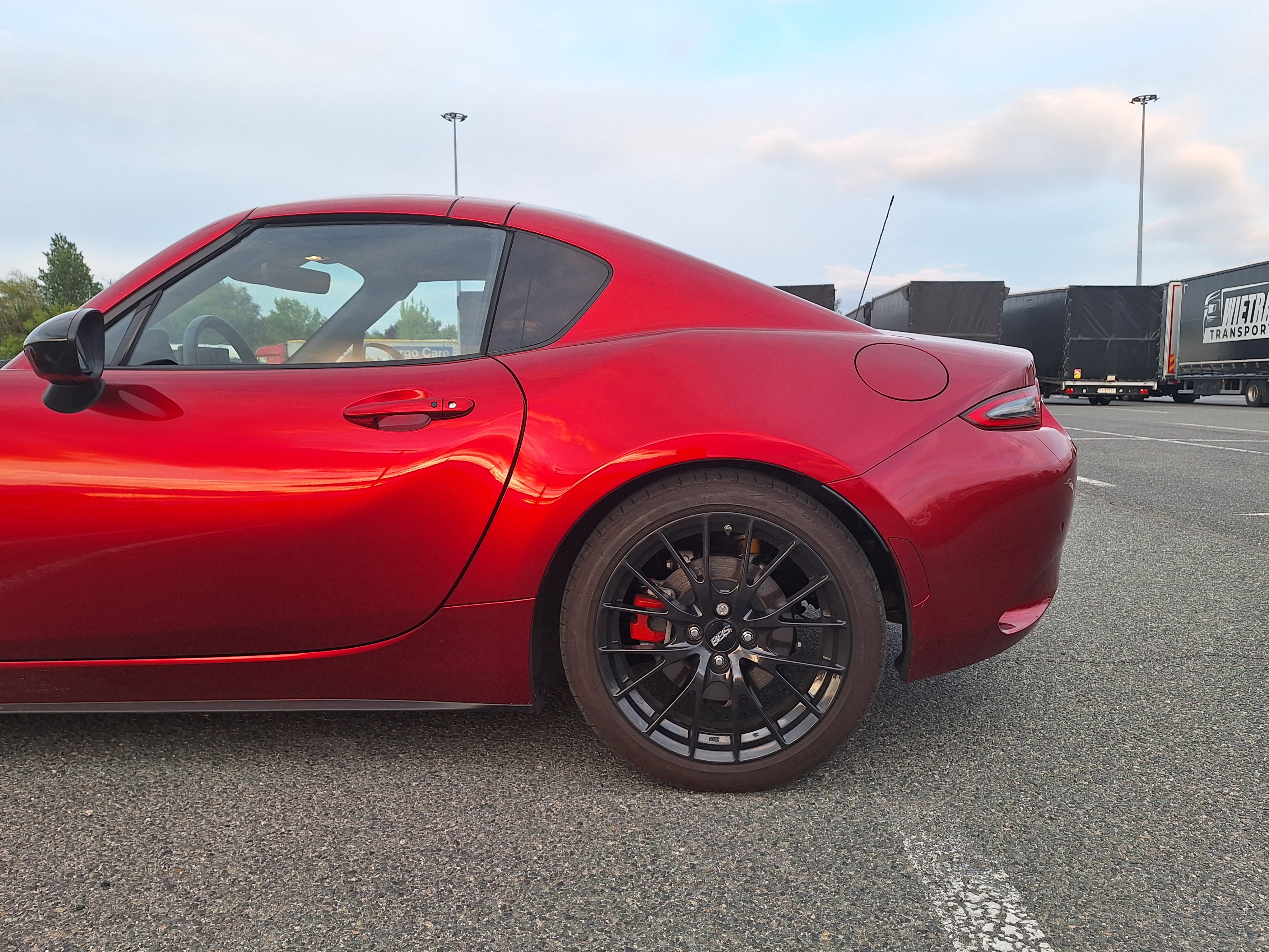

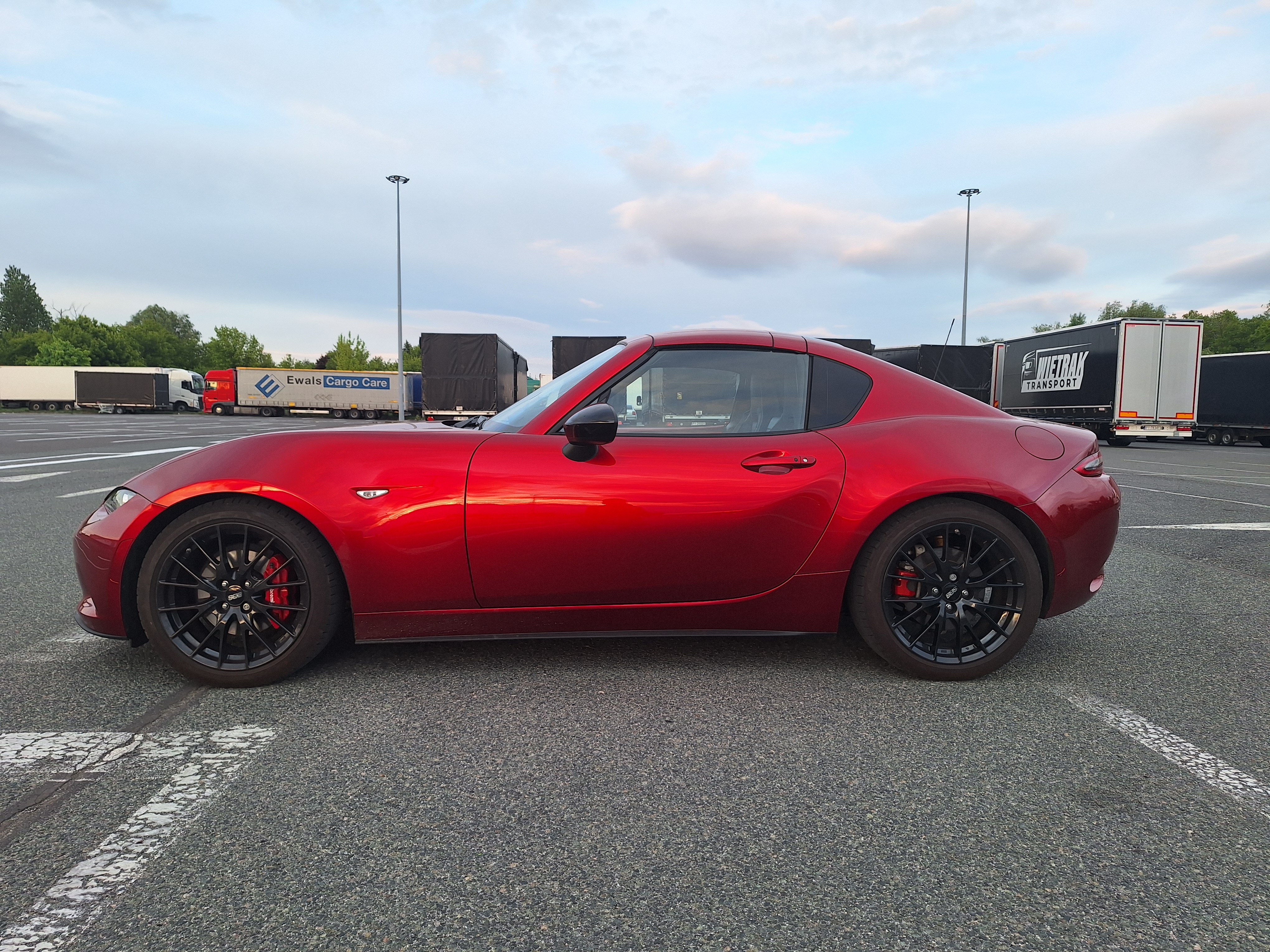

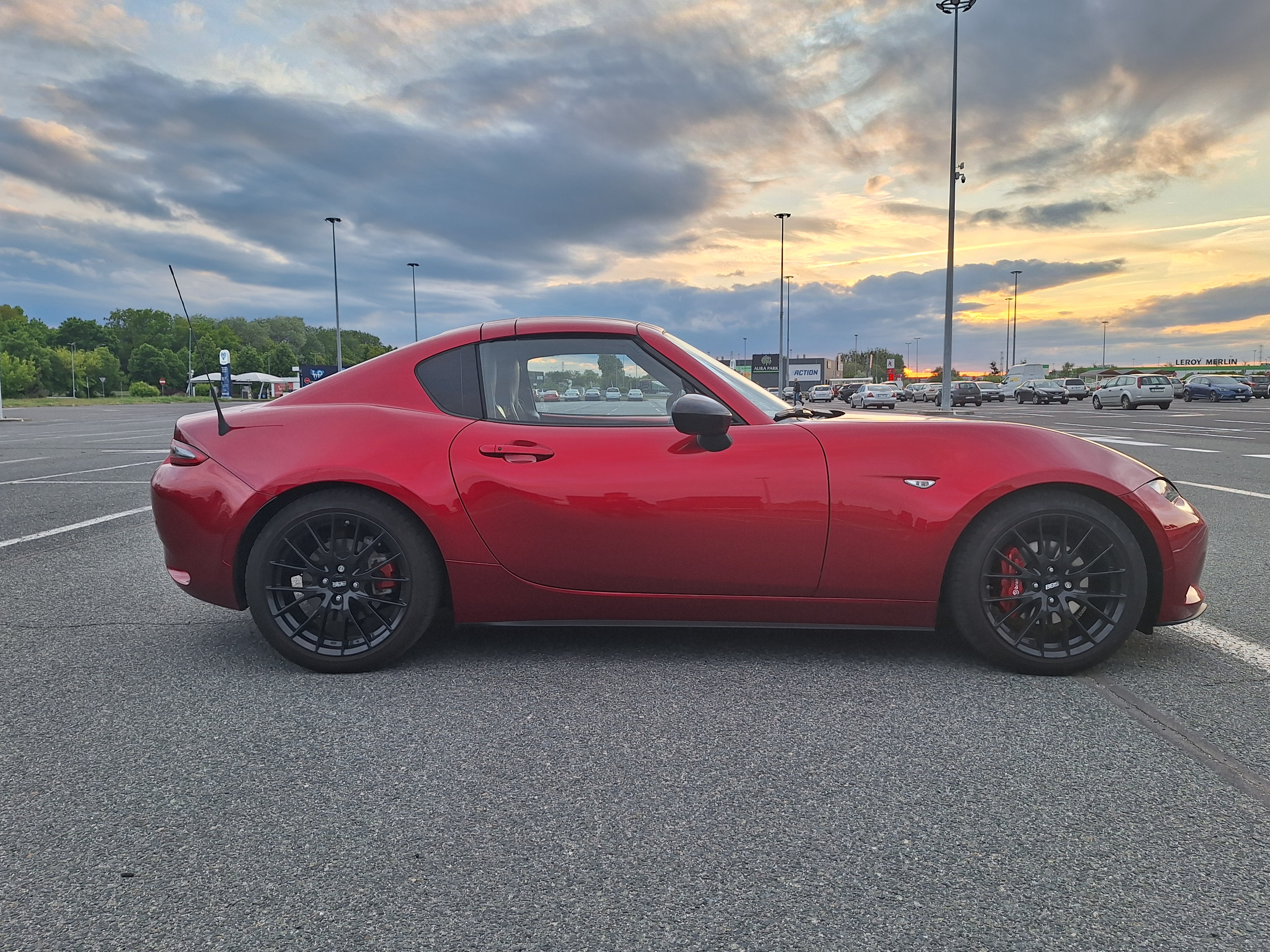

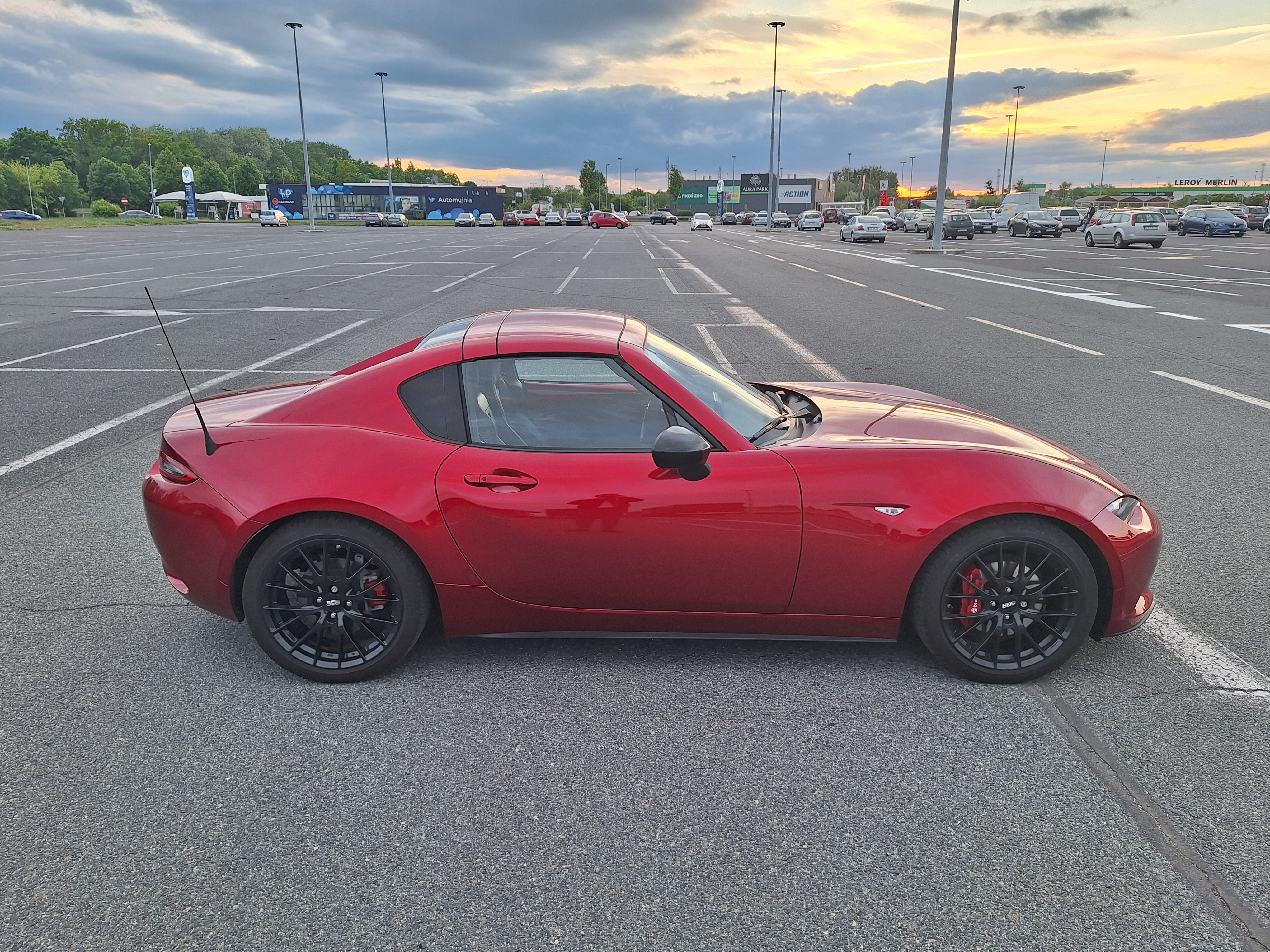

Czołem,
No ja jednak założyłem, żeby się przekonać. Auto zeszło równo z przodu po 3,2 cm i równo z tyłu po 2,6 cm (mierzone precyzyjnie od dekielka do nadkola).
Stwierdzam, że rzeczywiście bilstein B6 wyszedł ze swojego bardzo twardego zakresu. Jest sztywniej, bo jest niżej, ale jeździ się bardziej gładko (jak to mówią na miata forum - "smoother") No bo Eibach Pro kit jest w miarę miękką sprężyną i jej zadaniem jest obniżenie auta (bo jest krótsza) i utrzymanie dotychczasowego komfortu. Uważam, że bardzo dobrze współgra z bilami, pomimo tego że jest liniowa, a nie progresywna.
Załączam zdjęcia jak moje cudeńko siadło. No i tutaj mam lekki niedosyt, bo idealnie symetria w nadkolu byłaby jakby opadło tak z 0,5 cm mniej.
Czytałem, ze niektórzy montują Eibach Pro Kit z USA. Tam obniża mniej, bo po ok. 2 cm. A wynika to z tego, że sprężyny chociaż mają te same długości, to są lekko twardsze niż UE. No i kto wie, ale może pasowałoby to lepiej do RF'a?
Ostatnio zmieniony 11 maja 2025, 22:56 przez Kubster, łącznie zmieniany 1 raz.

11 maja 2025, 22:31
Dodam tylko, że wcześniej wyglądało to tak. Szczególnie prawa strona, która stała wyżej o 0,6 cm względem lewej strony :shock:

12 maja 2025, 8:10
u mnie po założeniu prokitu tył był przez kilka dni wyraźnie wyżej, potem nieco opadł...u Ciebie auto wygląda teraz dużo lepiej, przydałby się jeszcze jakiś dystans.
