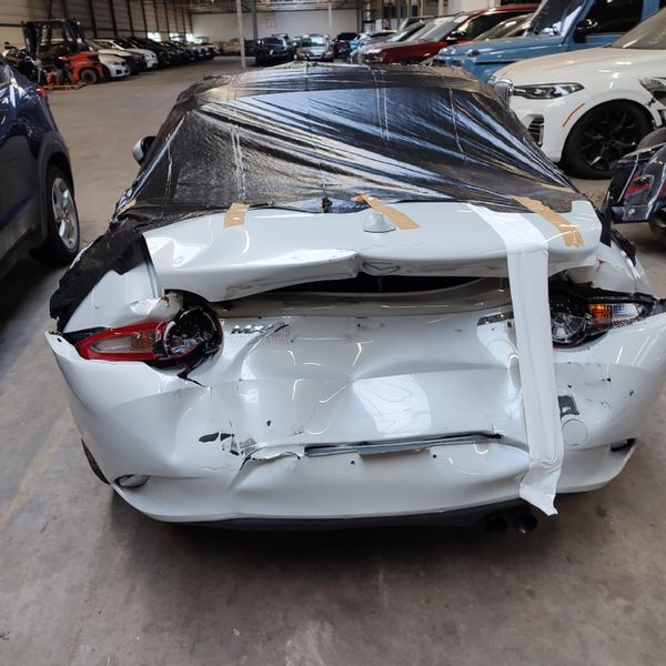

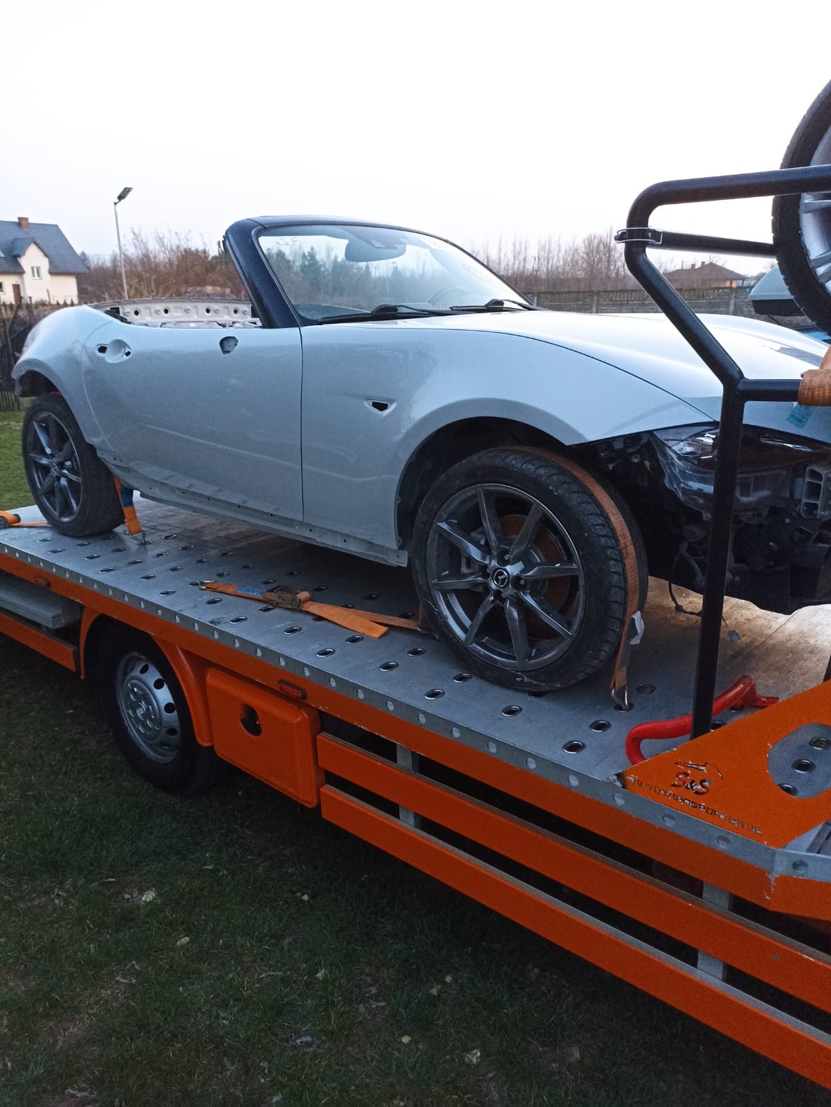

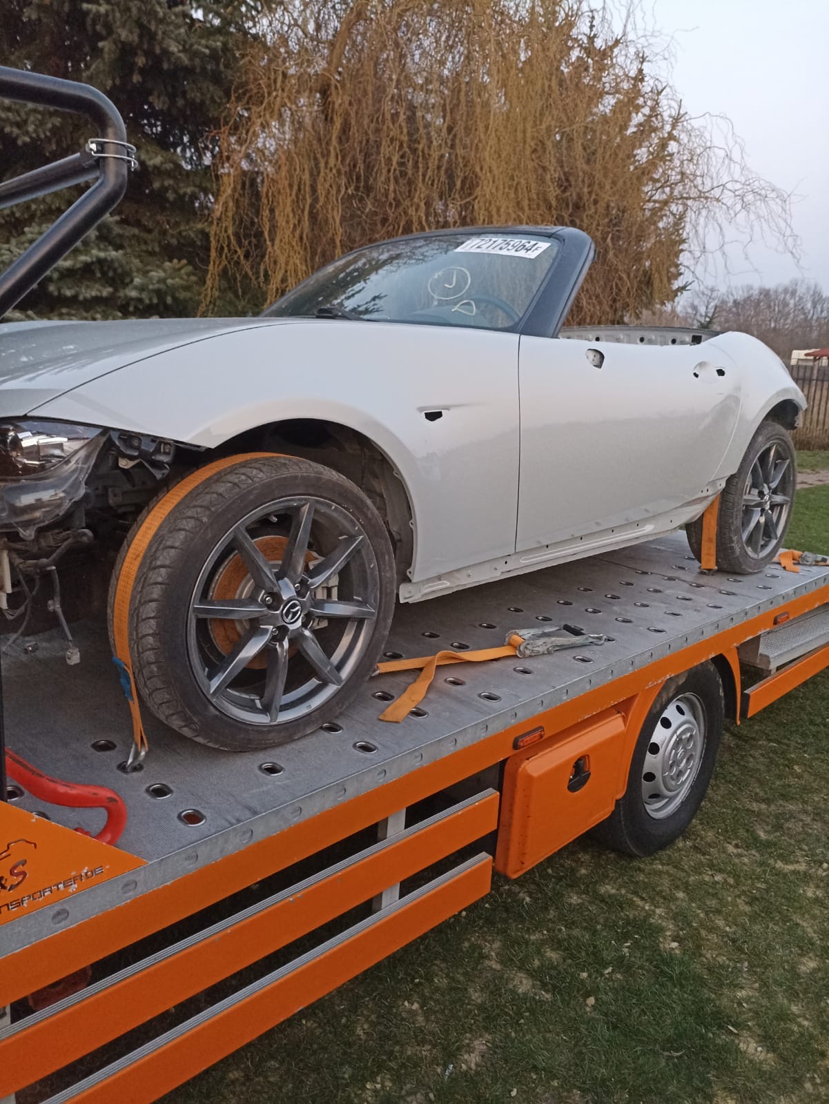

jeden projekt zakończyliśmy sukcesem a Mazda cieszy nowego Pana. Wycisnęliśmy z niej 208 HP. Międzyczasie dotarła do nas kolejna MX5, szarotka spod kodu 47A. Zobaczymy co w tym przypadku uda się finalnie przygotować. Co wpadnie? Na dzień dzisiejszy planujemy:
- gruntowny remont karoserii
- dymione w grafit emblemy
- czerwoną oklejkę (zastanawiam się jeszcze nad szarą), lusterka ciemna czerwień
- stage 3 - koniecznie 2ka z przodu po stronie mocy
- przewody hamulcowe oplot
- kolektor 4-1 (zobaczymy czy to będzie krótki czy coś w formacie UEL), jak budżet pozwoli twarda sprężyna i twarda moc, jeżeli nie to "miękkie" 200 koni na stokowych springach
- krótki dyfer 3.58
- standardowo remap by @disi-tune
- bilstein B6
- geometria by Sylwek
Trafiona parszywie w "dupę" więc cały kuper wylatuje, tak aby uniknąć szpachli, nie po to japońscy inżynierowie główkowali jak auto odelżyć, abym teraz z ND robił eNCeka :lol: Doważaniu mówimy zdecydowane NIE!!! :lol:

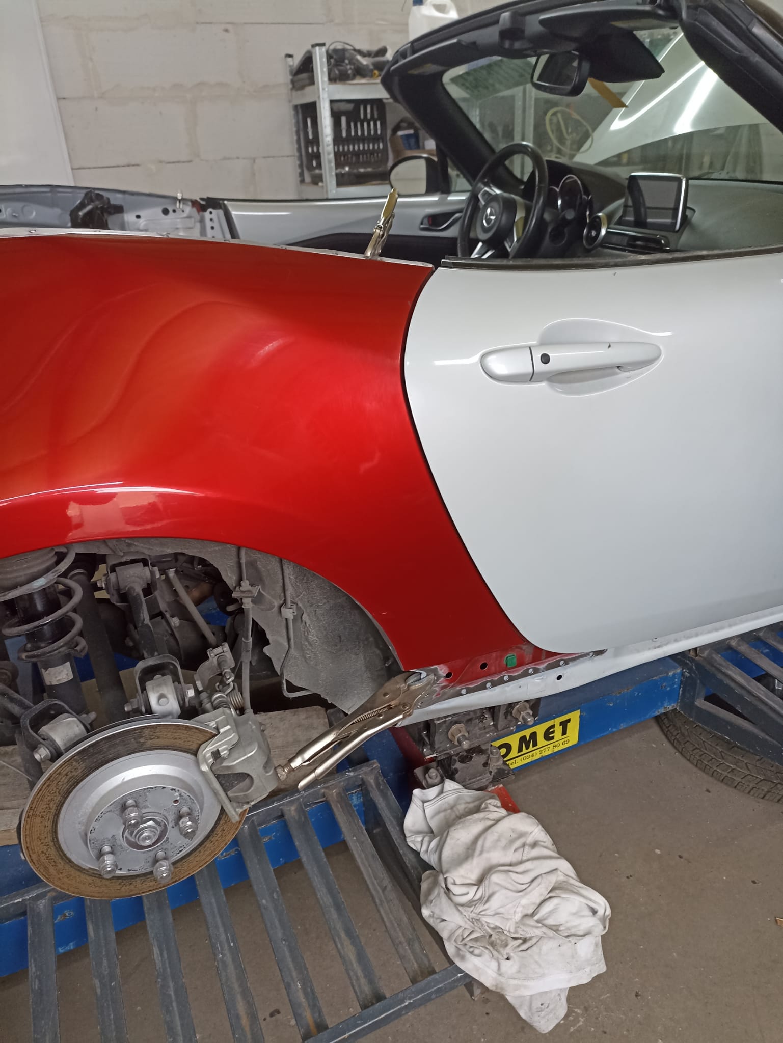

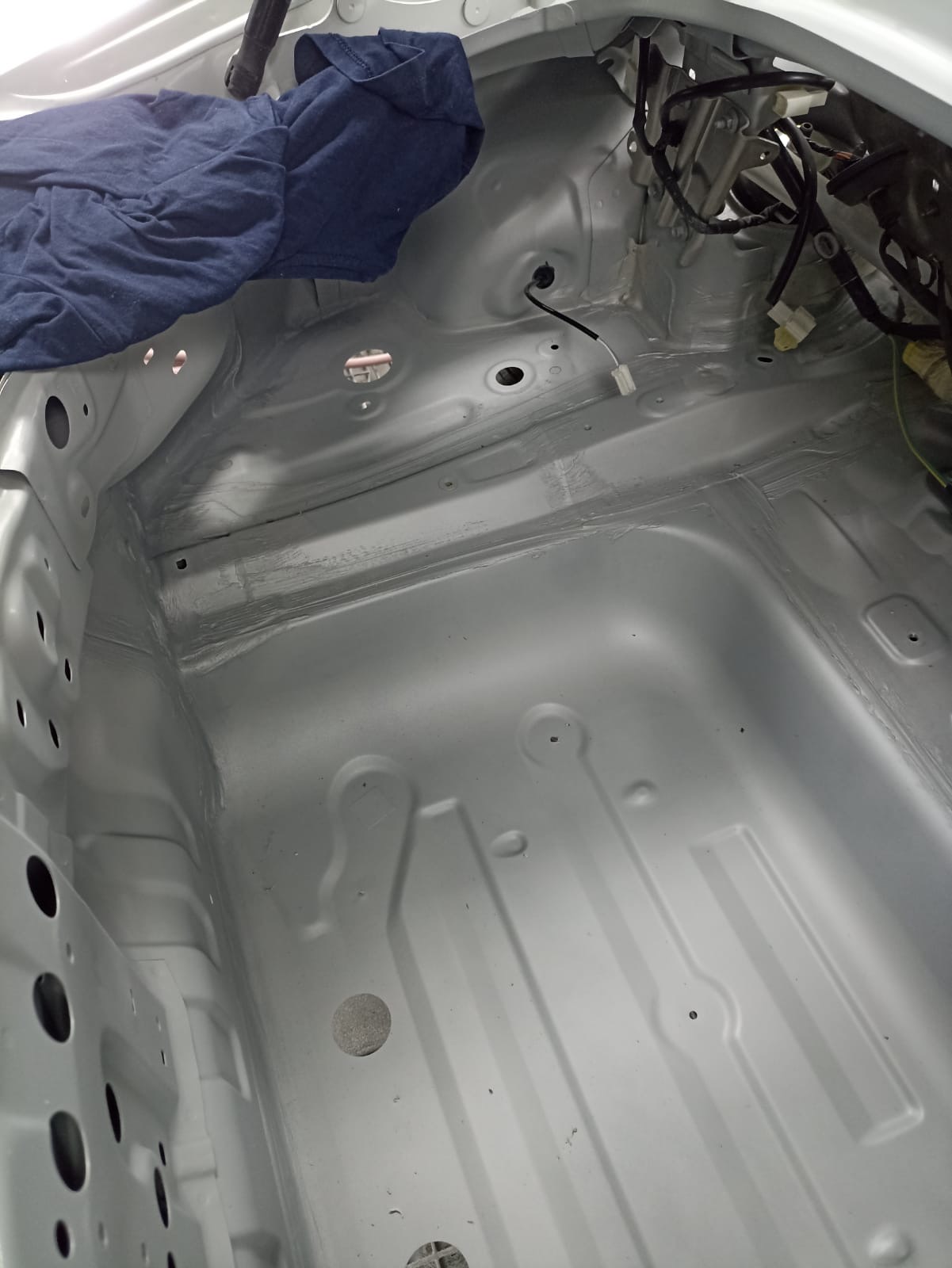

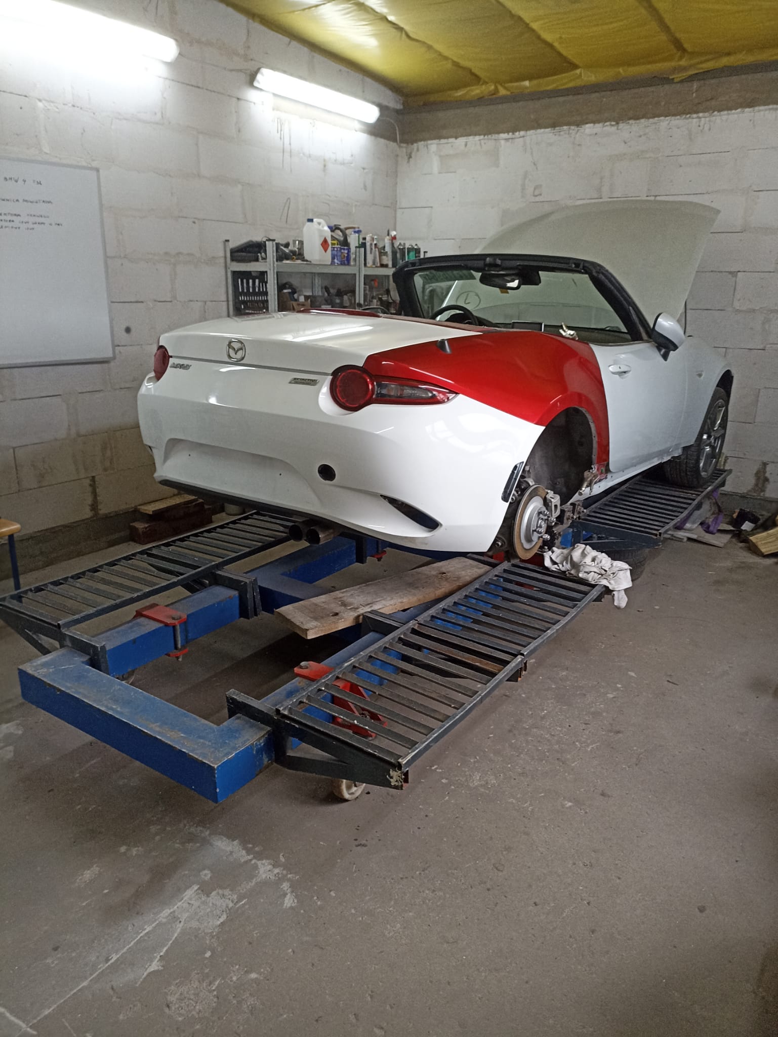

no i hyc, chłopcy wzięli się za lift pupy szarej bejby 😜
Wyleciała sprasowana pupcia szarotki i na jej miejsce wjechał tyłeczek z młodszej niuni 😆
Wszystkie prace wedle prawideł sztuki…po fabrycznych zgrzewach. Tylne stalowe błotniki dostały przy okazji podkładem epoksydowym po oczach 😉
Docelowo auto w całości do przelakierowania - miękkiej gry.

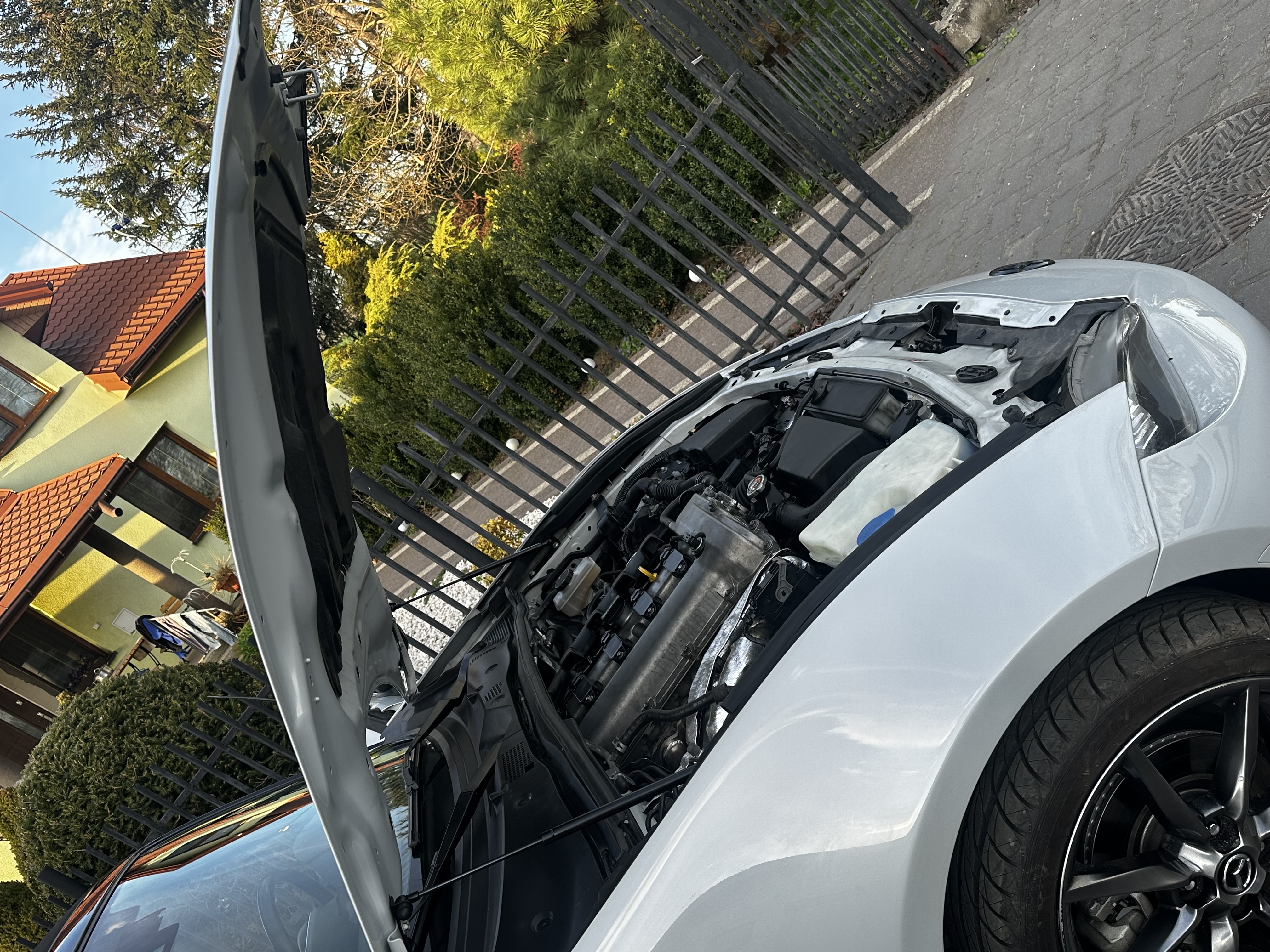

Update, przycisnęliśmy odrobinę z mechaniką. Jedziemy równolegle z „blachami”…. Stage 3 na wałkach Świątka, sprężynach od BBRaa i naszym firmowym koleltorze UEL 4-1. Ponadto zarówno silnik jak i skrzynia zalana olejami Millersa. Pod lewarkiem również zmiana na „czysty” soczek. Przy okazji wleciały Bilsteiny B6 a w nadchodzącym tygodniu wrzucimy krótki dyfer 3.58 od Fiata 124 z LSD. Jak chłopaki uporają się z blaszyskami i lakierowaniem w trybie natychmiastowym lecimy do doktora 🧑⚕️ @disi-tune
Tyłek upasowany idealnie…dobre lakierowanie i będzie jak nowa…wlecą fajne customowe fotele, a na koniec nowy Pan musi zrobić zabezpieczenie podwozia. Auto jest mega utrzymane i trochę szkoda przegapić moment w którym można zblokować rudą, która w naszej strefie klimatycznej panoszy się jak diabli 😆

Lala nabiera blasku i zaczyna lśnić…nadchodzi najfajniejszy czas, dopieszczanie i robienie mocy….przygotowaliśmy kilka propozycji wałków do przetestowania, ciekawe czy uda się powtórzyć poprzedni wynik 😛

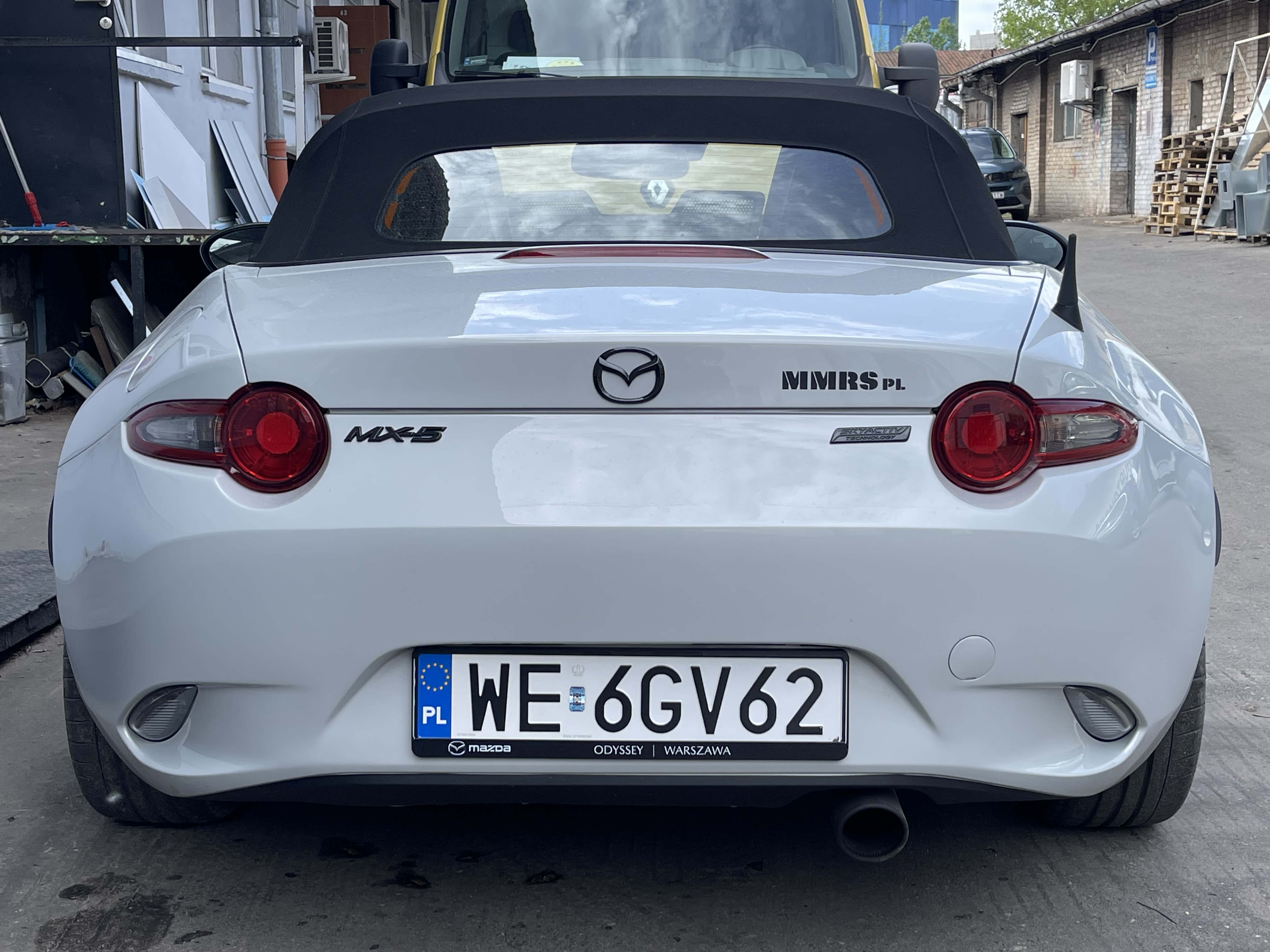

Prace blacharsko-lakiernicze zostały ukończone. Przyszedł czas na to by lekko „musnąć” motorek 😛
Pora wysprzątać środek i stanąć w kolejce do doktora @disi-tune 😅

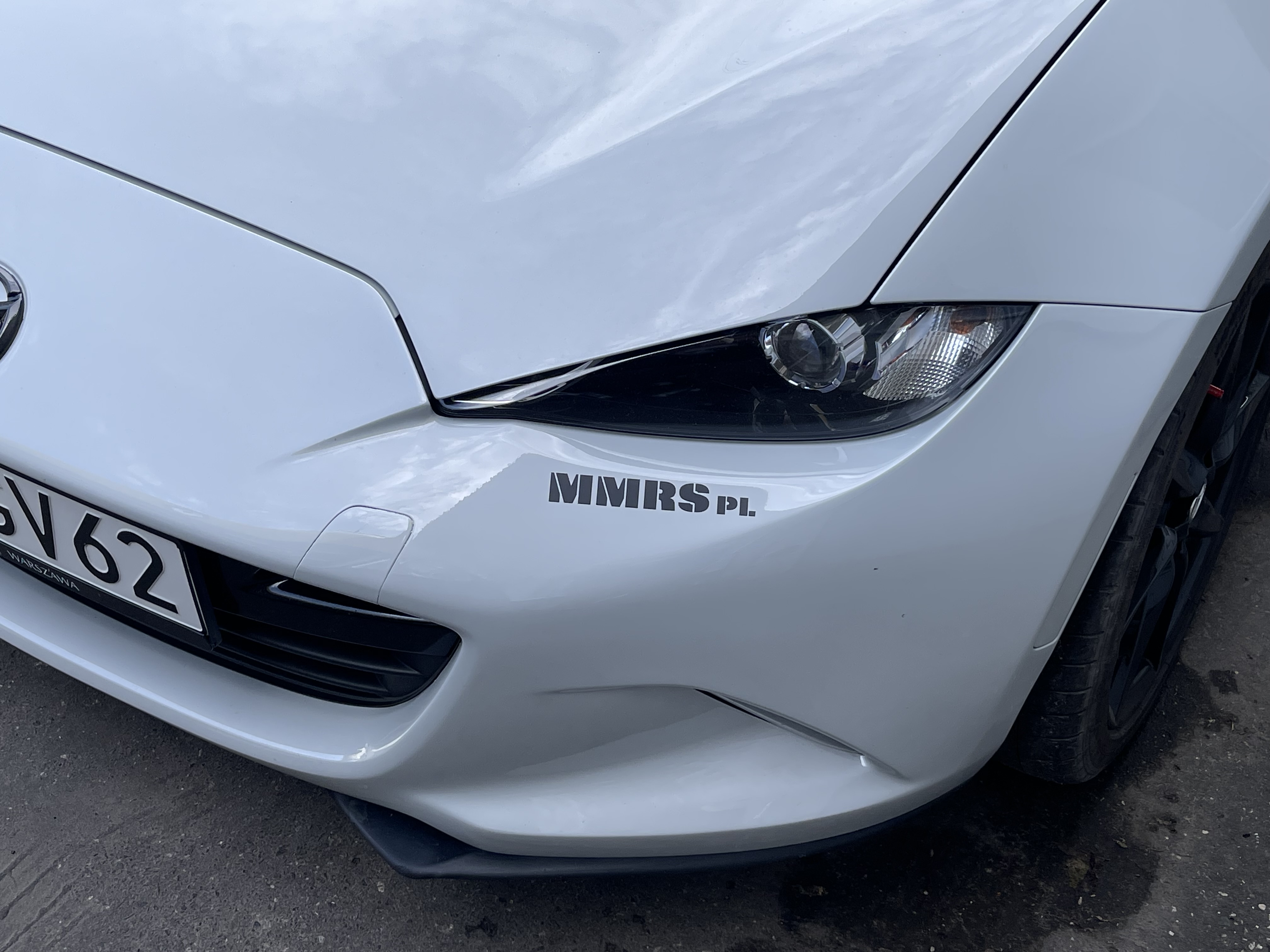

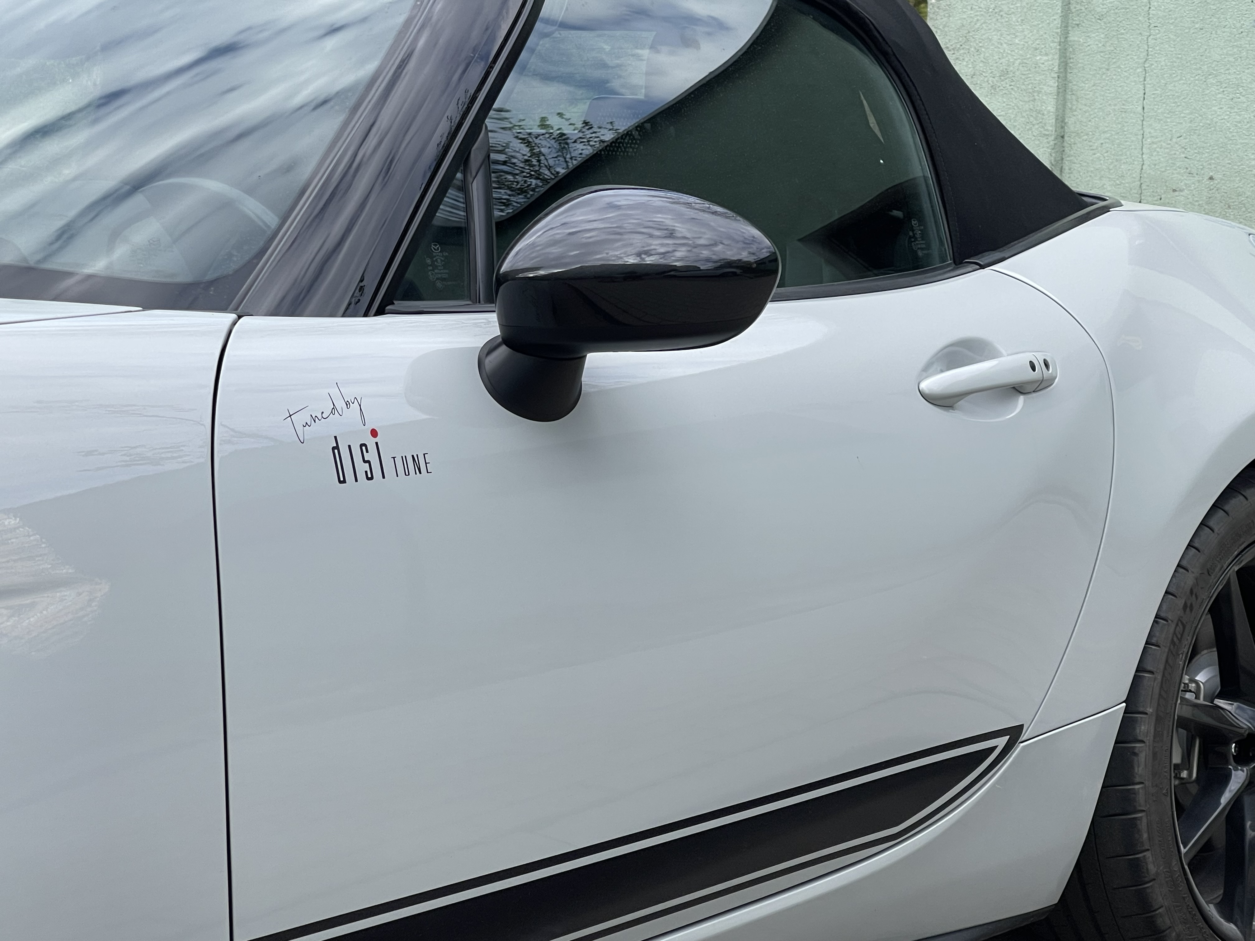

Miata po sesji u Pana Sylwka, mimo tego że fabryczna geometria nie oberwała i zasadniczo można było zostawić to zrobiliśmy nastawy „imprezowe”, tak aby kolega Greg miał grip na winklu i łatwość jazdy bokiem w zakręcie 😁😁😁
Poza tym „kuracja” reklamowa u chłopaków z naklejto….

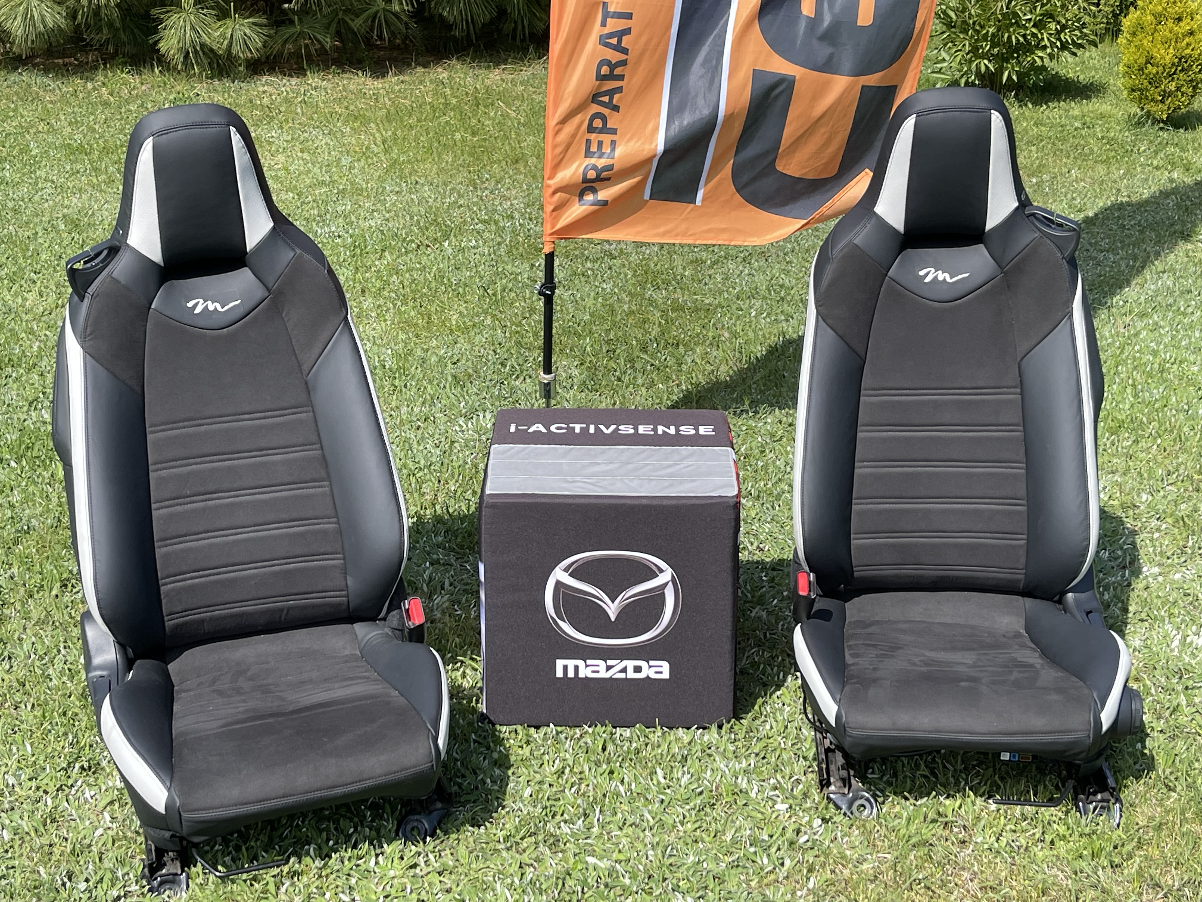

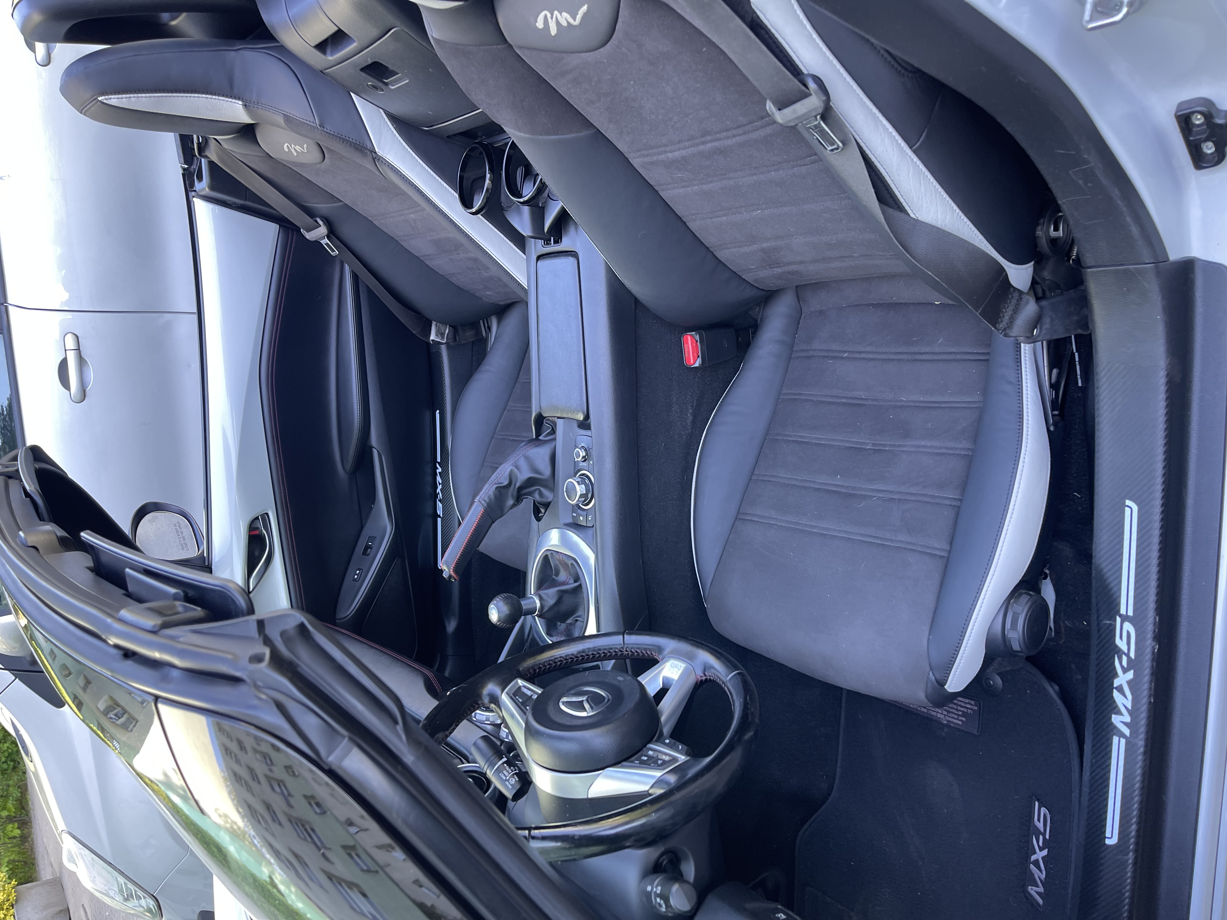

Troszeczkę zmodyfikowaliśmy środek 😈
Tak sobie myślę, że każda kolejna moja Miata otrzyma w pakiecie takie siedziska….zaraz, wróć….nie takie same oczywiście…każde kolejne będą korespondować z kolorem nadwozia rzecz jasna 😋

Napiszesz coś więcej o tych stołkach? Fabryczne to dramat, Recaro to cenowy killer.
MMRS
Posty: 1918
04 maja 2025, 6:08
vodka pisze:
04 maja 2025, 5:48
Kosztują 2/3 tego co Recaro, materiały to alcantara i prawdziwa skóra. Możliwość kastomizacji kolorystycznej, te były przygotowane pod 47A jak widać, pod każdy kolejny kolor auta fotel będzie inny. Gdyby się zebrała grupa chętnych, powiedzmy 3-5 osób, wówczas możemy negocjować cenę. Czas produkcji koło miesiąca. Moja kolejna Miata dostanie takie stołki poprzeszywane złotą nicią.Fotele przygotowane na bazie fabrycznej ramy, siedziska wyprute do zera i wrzucone nowe, wszędzie tam gdzie były tłoczenia pod poduszki powietrzne, takie tłoczenia są utrzymane.
vodka
Posty: 725
Wersja: RF AT
04 maja 2025, 10:35
A cena to cena za gotowca razem z ramą czy to cena za obszycie foteli na bazie ramy klienta? Podobne trochę do tych z Fiata 124 :)

Daję Ci gotowy produkt według Twojego pomysłu, a Ty mi oddajesz jakiekolwiek fotele z EU lub US, w zależności co Ty tam masz. Poza tym jak będziesz chciał obgadać temat to wal jak w dym.

O kurła fajne! O czymś takim myślałem.
