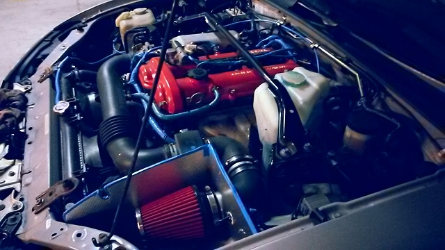

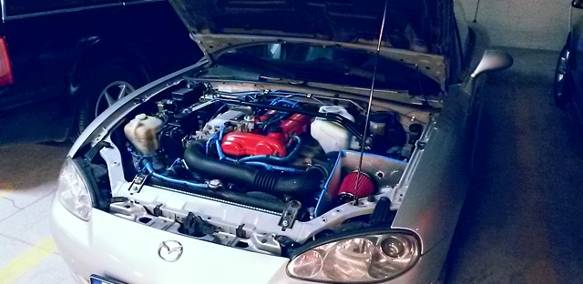

ja wczoraj zamontowałem u siebie stożek i muszę przyznać ze efekt końcowy przerósł moje oczekiwania....
po 1 dźwięk.... silnik mruczy rasowo aż takiego dźwięki się nie spodziewałem, różnica ogromna + ten dźwięk zasysanego powietrza przy dodaniu gazu ... rewelka...
po 2 moc... wg mnie silnik lżej się wkręca i lepiej reaguje na gaz. w piątek zrobiłem kilka rundek 0-100 i czasy mi wychodziły 9-9,5sek co jak na 1.8 duuużo... po zamontowaniu stożka z filmików wyliczam ze jest to 8,3-8,5 więc fabryczne 146bhp się obudziło ponownie :D
pewnie zaraz parę osób krzywo spojrzy bo przecież stożek powinien zabrać a nie dodać itp no ale takie są moje odczucia i pomiary przed i po.
dodam tylko ze mam wydech custom(2 rurki) + środkowy bosal + kolektor(jak to mechanicy stwierdzili przy przeglądzie nie jest fabryczny) ale jaki to już ciężko mi powiedzieć.
być może w taki układzie stożek tylko pomógł odświeżyć fabryczne kuce :)
a poniżej foty jak to u mnie wyszło
17 maja 2015, 11:30
Fajna osłona, z czego?
GELO
Posty: 326
17 maja 2015, 11:41
:D
http://www.castorama.pl/produkty/instal ... -4-mm.html
2 takie płyty sklejone z obu stron mają folię aluminiowa odbijająca ciepło więc idealnie się nadają i są dość sztywne, lekkie i łatwo się docina więc wyszło tanio i dobrze :)
17 maja 2015, 17:10
A to jest sztywne? Jak przymocowałeś to do komory silnika?

17 maja 2015, 18:22
kolanka z czego ? jezeli mozna zapytać ? :)

17 maja 2015, 23:03
osłona jest dość sztywna jak się jej mocno nie ugniecie to nic się nie stanie :)
zrobiona jest podpórka pod kolankami więc wszystko jest stabilne i osłona trzyma się na tym tym otworze przez ktory przechodzi rura + jeden zaczep zrobiony z boku do jakiegoś elementu z nadkola.
kolanka z gumy, nie widziałem potrzeby brać tych specjalnych kolanek wzmacnianych bo kosztują 3x więcej a bez turbo i guma wytrzyma
pojeżdze dłużej to zobaczę jak się wszystko trzyma
