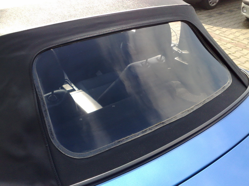

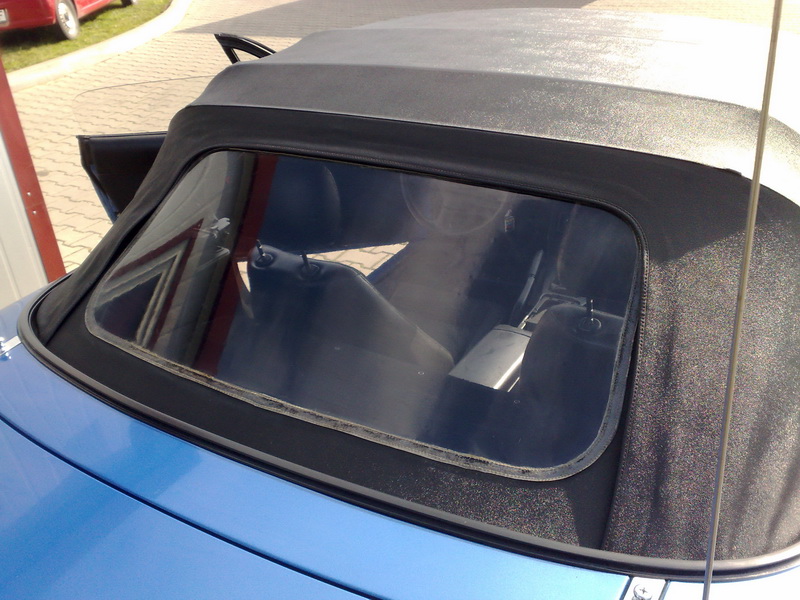

Tak wygląda moja szyba tylna po wymianie. całkowity koszt operacji wyniósł mnie 200 zł.
Tapicer zrobił to naprawde fachowo, chociaz na takiego nie wyglądał. jak ktoś chce moge dac na niego namiary. jest zmilanówka czyli jakies 30 km od warszawy na zachód. pozdrawiam!
p.s.
Zdjęcia zrobione tuż po nałożeniu na dach preparatu diamondbrite vinyl & tyresheen replenish. dach wyglada rewelacyjnie :mrgreen:

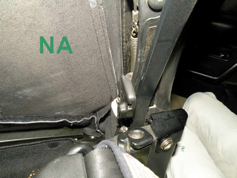

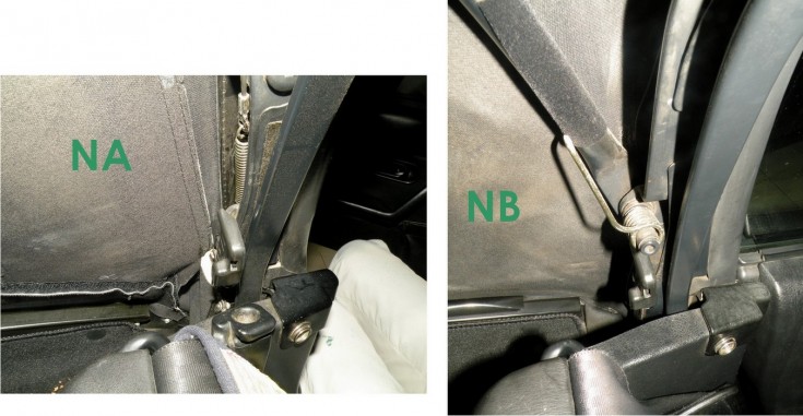

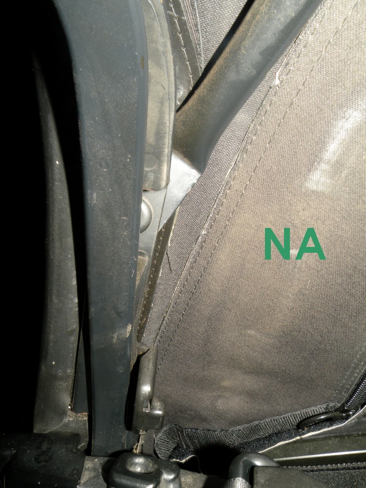

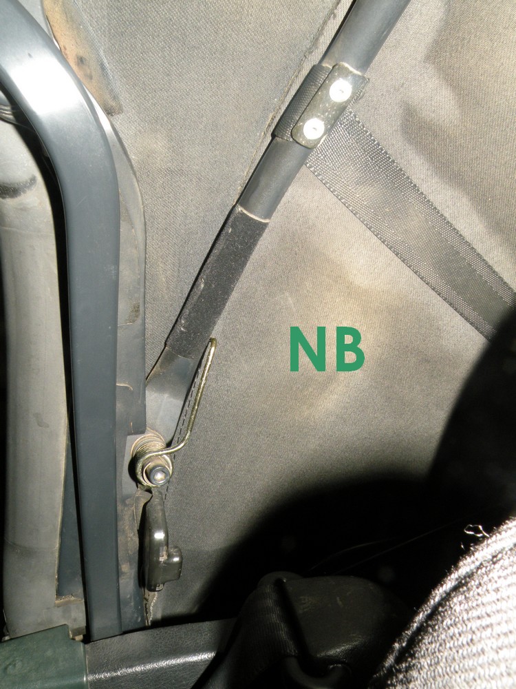

noveek
Posty: 993
23 paź 2009, 8:31

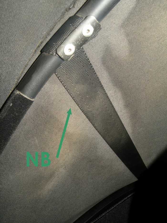

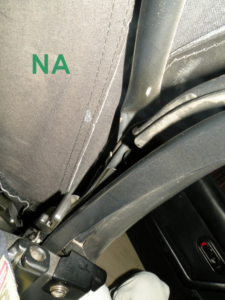

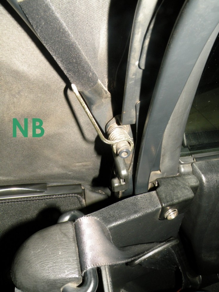

Wczoraj obadałem dokładnie dachy w NA i NB w celu sprawdzenia różnic konstrukcyjnych i możliwości montażu szklanej szyby. Dachy mają odmienne stelaże. Różnice widać przy ostatnich pałąkach. Myślę, że najlepiej zobrazują to fotki.
NB 014.jpg (230.72 KiB) Przejrzano 1731 razy
