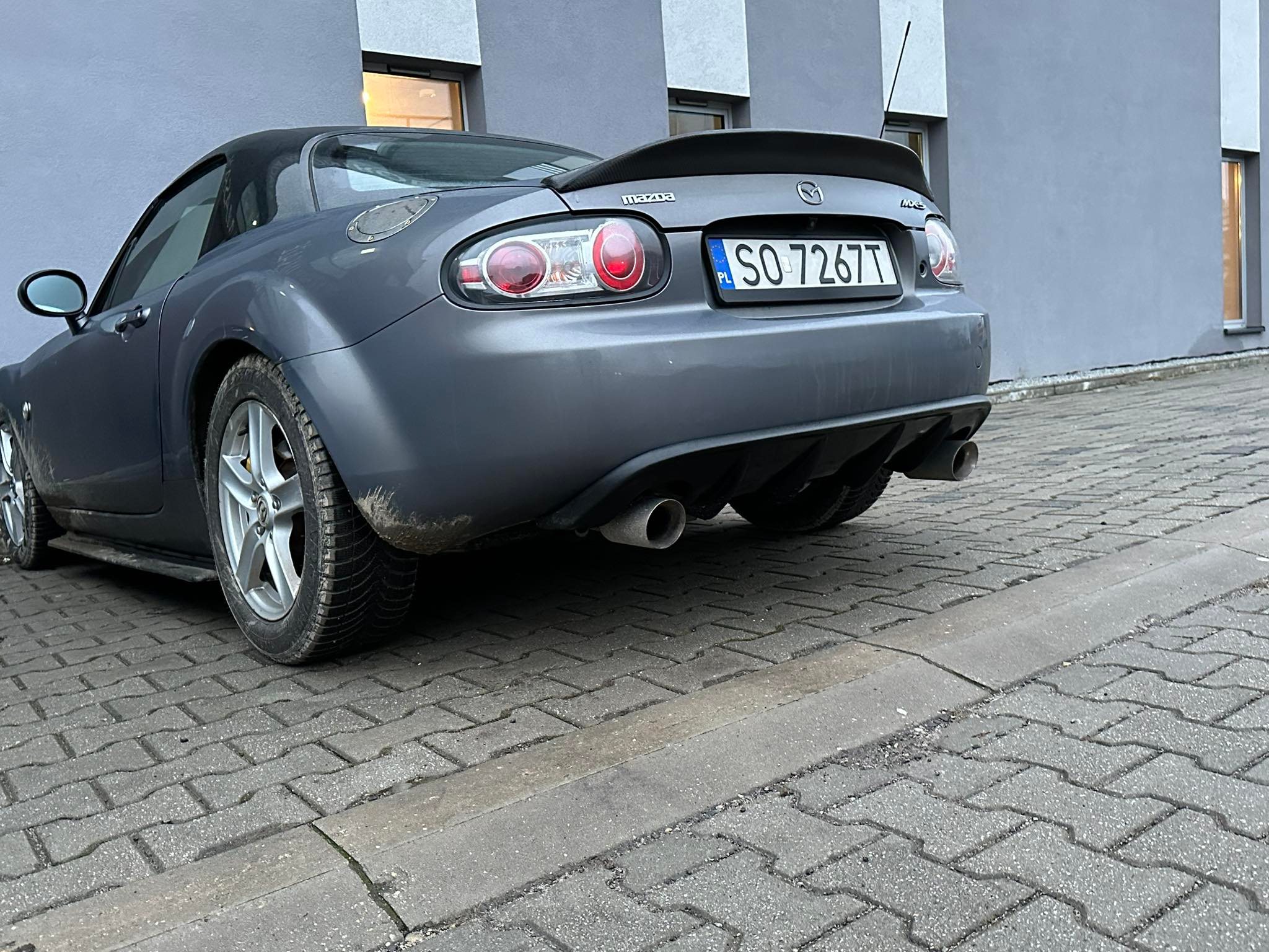

Wrzucę jeszzcze fotkę jak siadło na seryjnym zderzaku z NC1, bez żadnych modyfikacji.
Hmmm.. nic nie musiałeś szlifować po bokach, chodzi o same końcówki dyfuzora? Tuż przed kupnem od roadster.pl przymierzaliśmy do stojącego na miejscu NCka i za cholerę po bokach nie dało się go dociągnąć do zderzaka... odstawał na jakiś 5mm..
