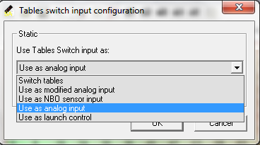

Podłączam DET3 w trybie FI i mam problem z sondą szerokopasmową. Podłączam ją pod wejście 2 -Tables switch. W logu niestety jest ciągle wartość 5V. Jeżeli odłączę kabelek od kontrolera sondy od DET-a to wartość spada do 0V. Sprawdzając miernikiem to sygnał z kontrolera jest ok, zmienia się pomiędzy 2-3V. Co może być nie tak?
Mikołaj
Posty: 4741
29 maja 2015, 20:54
Zgodnie z nazwa to wejscie typu logicznego, sluzy do przelaczania 2 map wiec ma tylko 2 stany, musisz uzyc innego wejscia - analogowego
Mayk
Posty: 2350
Wersja: 1.6T
29 maja 2015, 23:28
W konfiguracji DET'a możesz zmienić czy używasz wejścia jako table switch czy analog input (do sondy).
Poszukaj a znajdziesz, nie mam klienta teraz zainstalowanego więc nie wskażę Ci konkretnie gdzie to jest ;)

Zgadza się Mayk. Właśnie mam ustawione na "Use as analog input". Zauważyłem że jest nowsza wersja 1.41, może aktualizacja pomoże.

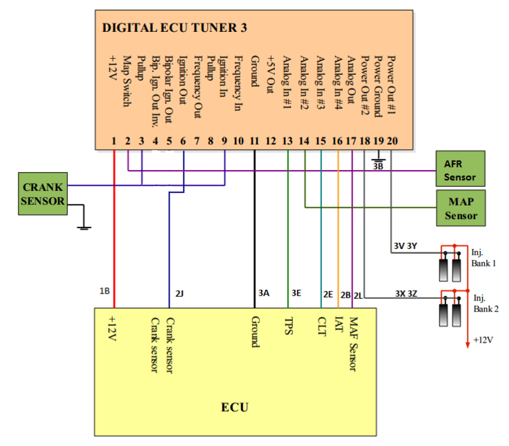

Dzięki za podpowiedzi. Zmniejszyłem wielkość wtrysków na 450. Niestety silnik nadal nie chce zapalić. Sprawdziłem też przy wartości wtryskiwaczy 420. Nadal nic. Próbowałem też z ustawieniem Batch fire 1 i podłączenie wszystkich wtryskiwaczy pod wyjście Power out #1. Nadal nic. Wygląda to tak, jakby det w ogóle nie podawał paliwa.
Jak sprawdzić czy wyjścia Power Out #1 i Power Out #2 działają?
Załączam też schemat jak podłączyłem det-a.

22 cze 2015, 14:22
Nie wiem jak z dostępem do listwy paliwowej ale może po prostu ją wyciągnąć razem z wtryskami i sprawdzić czy "psiukają". Jak nie chcesz kręcić z wyciągniętą listwą to wystarczy dać kluczyć na ON i sprawdzić na samym Prime Pulsie?

Sprawdzałem, wyskakują. Oscyloskopu nie mam. Zrobiłem za to inny test. Wtryski mam podpięte pod oryginalne ECU i sprawdzam napięcie na wyjściu 20 det-a. Napięcie podczas pracy silnika jest około 14V. Co dziwne napięcie pojawia się już po przekręceniu kluczyka, jest wtedy 12,5V. Czyli det podaje masę nawet przed rozruchem???
Jednak jak podłączę żarówkę to niestety nie świeci. Wydawało mi się, że powinna świecić a jasność powinna być zależna, w skrócie, od wciśniętego pedału gazu.

tfutfu99 pisze:Jednak jak podłączę żarówkę to niestety nie świeci. Wydawało mi się, że powinna świecić a jasność powinna być zależna, w skrócie, od wciśniętego pedału gazu.
Zbyt duża bezwładność. Przy dużych wtryskach masz małe czy otwarcia.
ECU zwiera wtryskiwacze do masy.
