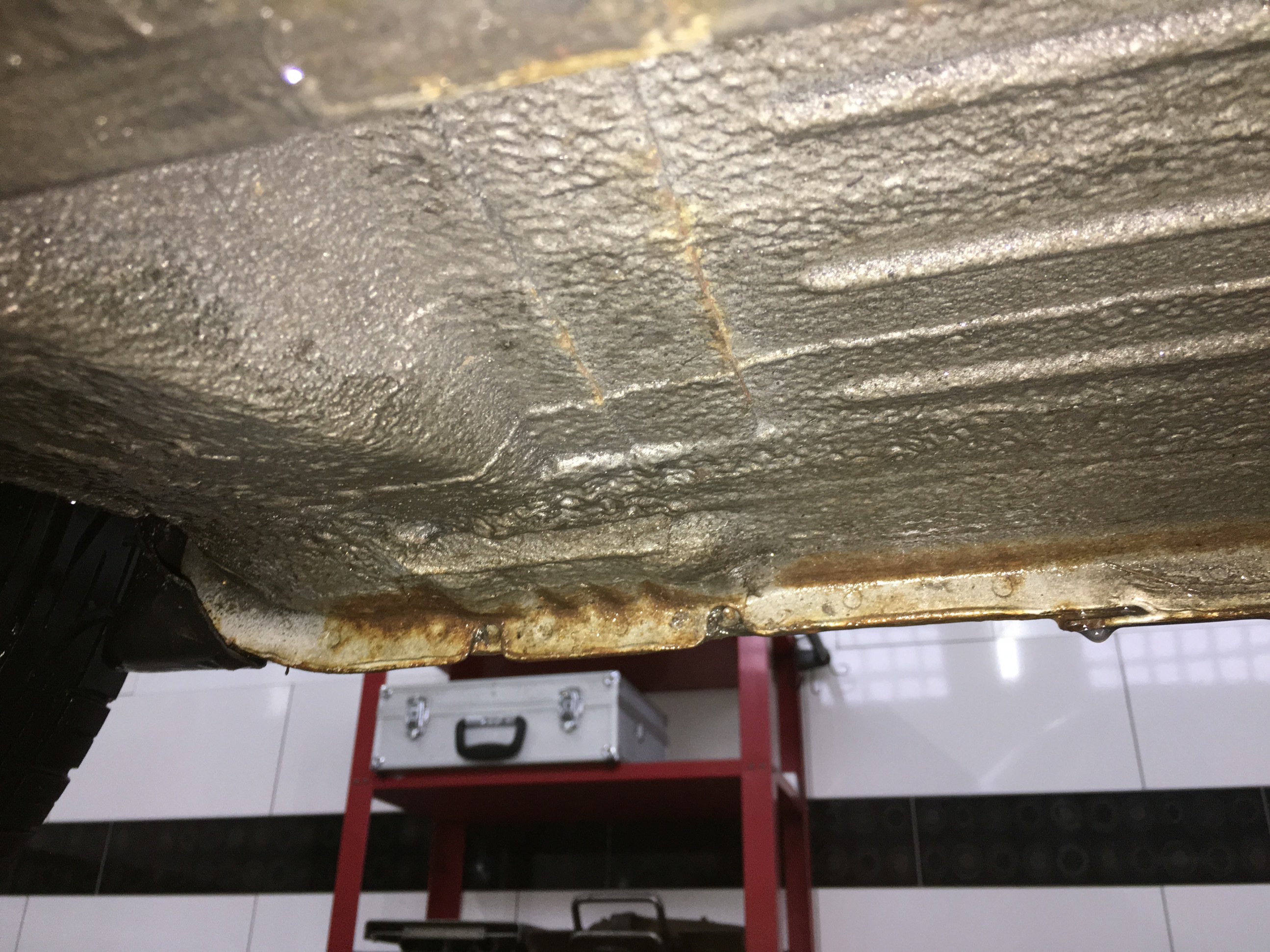

Tak również się nad nimi zastanawiałem z tym że nie planowałem "docierać" aż do gołej blachy i podkładować, a jedynie oczyścić z rdzy i pomalować takim preparatem.
25 gru 2017, 6:30
M1ecu pisze:Tak również się nad nimi zastanawiałem z tym że nie planowałem "docierać" aż do gołej blachy i podkładować, a jedynie oczyścić z rdzy i pomalować takim preparatem.
rdzę musisz usunąć do gołej blachy tam gdzie to tylko możliwe, inaczej będzie się rozwijać pod konserwacją. tutaj masz moją historię:

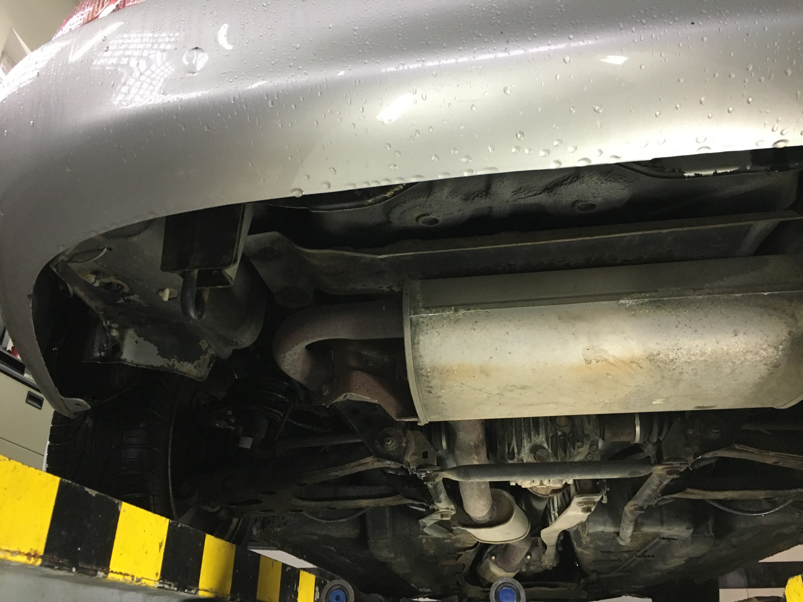

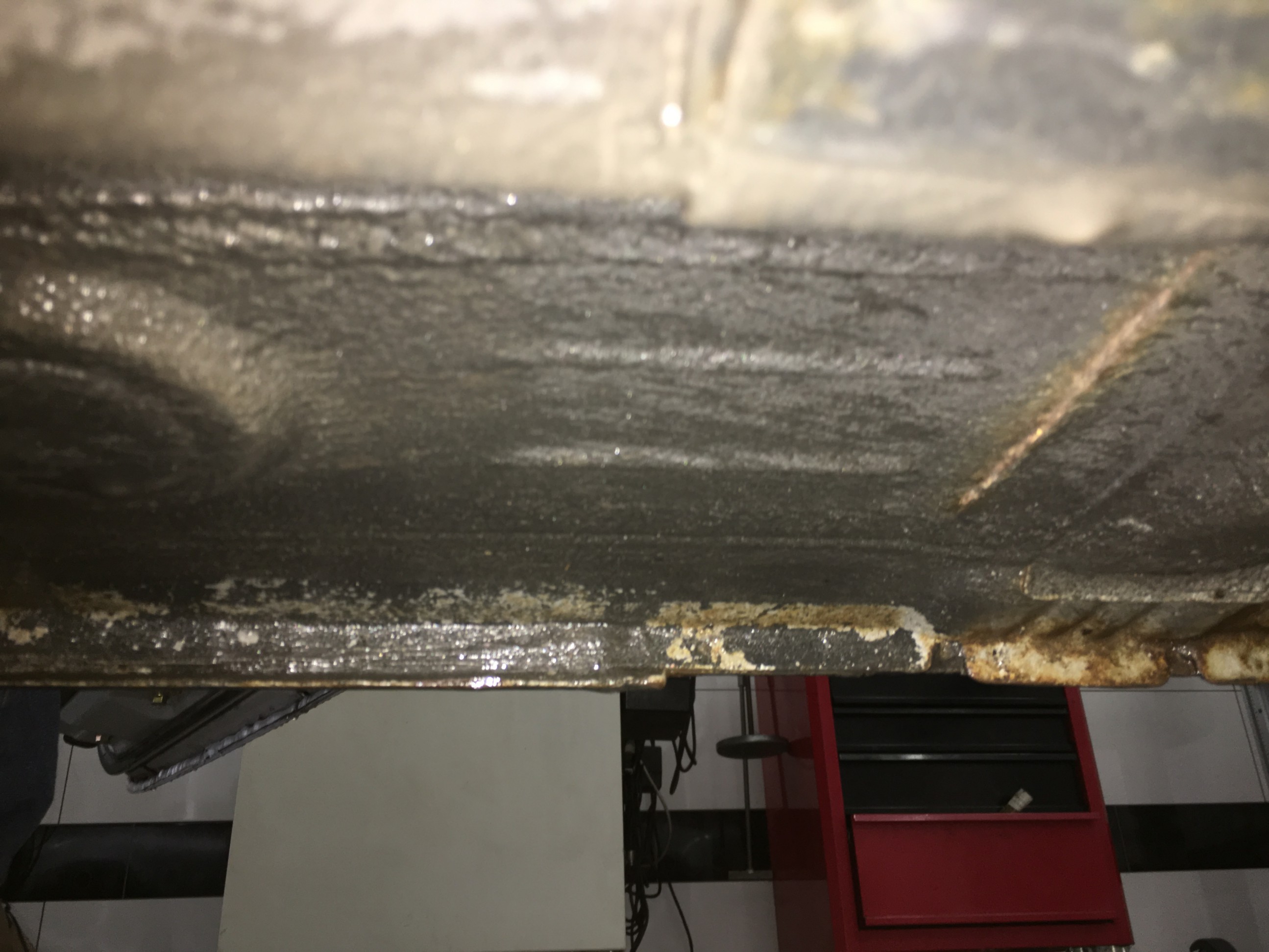

25 gru 2017, 8:59
Teraz to mnie przeraziłeś zdjęciami w swoim temacie :shock:
Wielki szacun za tak kompleksowa robotę!
U mnie nie wyglada to aż tak źle (mam nadzieje :mrgreen: ), przed zakupem była na kanale i po wstępnych oględzinach nie było większych zastrzeżeń.
Najbardziej niepokoi mnie to co na zdjęciach, podłoga wyglada na zdrową, podłużnice również.
Prawdopodobnie stanie na tym, że usunę naloty na progach, pomaluje podkładem i zakonserwuje preparatem.
Nadal jednak interesuje mnie sprawa czy na tych elementach (nadwozia nie podwozia), na których nie ma śladów korozji pomalowanie ich przezroczystą gumą w sprayu będzie dobrym zabezpieczeniem?

na tych zdjęciach nie wygląda to najgorzej (ten rdzawy nalot na łączeniu blach w poprzek podłogi jest zastanawiający).
jeżeli chodzi o progi to poza konserwacją z zewnątrz musisz zakonserwować je od środka (podobnie jak wszystkie pozostałe profile) - najlepiej środkiem w formie oleju.
Jeżeli chodzi o zdrowe blachy to ja bym nałożył coś na bazie wosku i sprawdzał co sezon.
zanim się zabierzesz za cały proces dobrze by było jakbyś sobie sam newralgiczne miejsca dokładnie obejrzał (podłużnice pod osłonami nadkoli, pas przedni, podłoga pod akumulatorem)
