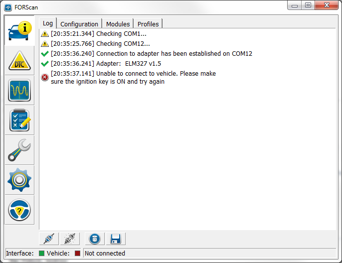

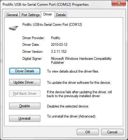

03 cze 2016, 19:41
zainstalowałeś dobry sterownik? z płyty? miałem podobne problemy, dla mojego urządzenia windows znajduje w windows update nowszy sterownik niż ten, który jest na płycie więc trzeba było wymusić instalację starszego, bo domyślnie instalował się sterownik windowsowy
z dobrym sterownikiem FORscan powinien znaleźć interfejs nawet bez samochodu i wywalić błąd, że nie może auta znaleźć - możesz dzięki temu bawić się ze sterownikiem w domu i do auta iść z działającym już zestawem
na screenach FORscan podpięty do interfejsu bez auta i szczegóły sterownika - w tym stanie świeci się czerwona dioda i miga żółta

06 cze 2016, 7:02
Zerknij w Device Manager jak przedstawia się sterownik. jak tak jak mój (prolific usb-to-serial comm port), to podeślę Ci działający u mnie sterownik dla win7 64bit i jest spora szansa, że zadziała.
