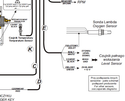

No właśnie nie zdziwiłbym się... Ostatnio dość mocno walczyłem z różnymi wskazaniami MAP sensora na LPG i noPB (na benzynce ok, po włączeniu gazu ciśnienie było niższe). Po przeglądzie wiązki, doszedłem do wniosku z kolegami z forum LPG, że masa jest "zamieniona", bo bezpośrednio uziemione były czujniki, a elektrozawory miały masę z centralki (odpowiednie zabiegi pomogły i MAP wskazuje piknie). Tutaj może być podobnie.
Odlutuje ten kicz i zobaczę jak wpłynie to na czasy wtrysku benzyny. A co do miejsca przylutowania, to jest to kabel z wiązki silnika (nie lambdy) przed wtyczką, która podczepiona jest do pokrywy zaworów.
[EDIT]: kawałek schematu dotyczący podłączenia lambdy, teoretycznie powinno być ok, ale kij wie co tam siedzi w tej druciarni.

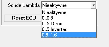

[EDIT2]: opcje wyboru ustawień lambdy w programie. (ustawione jest 0..0,8 a w programie pokazuje wartości od 0 do max 1V)

Pedi pisze:[EDIT2]: opcje wyboru ustawień lambdy w programie. (ustawione jest 0..0,8 a w programie pokazuje wartości od 0 do max 1V)
Zrób sobie może to podłączenie na porządnej wtyczce i podpinaj tylko na czas zbierania logów ze świni. To jest chyba na tyle prosty model, że sygnał napięciowy z NB wykorzystuje jedynie do zalogowania.
Teoretycznie świnia nie powinna ingerować w ten sygnał, ale jak producent czegoś nie dorobił porządnie, to może na przykład zakłócać dynamikę odczytu sygnału z NB przez PCMa. Wbrew pozorom dużo nie trzeba, aby takie oscylujace 1V popsuć...

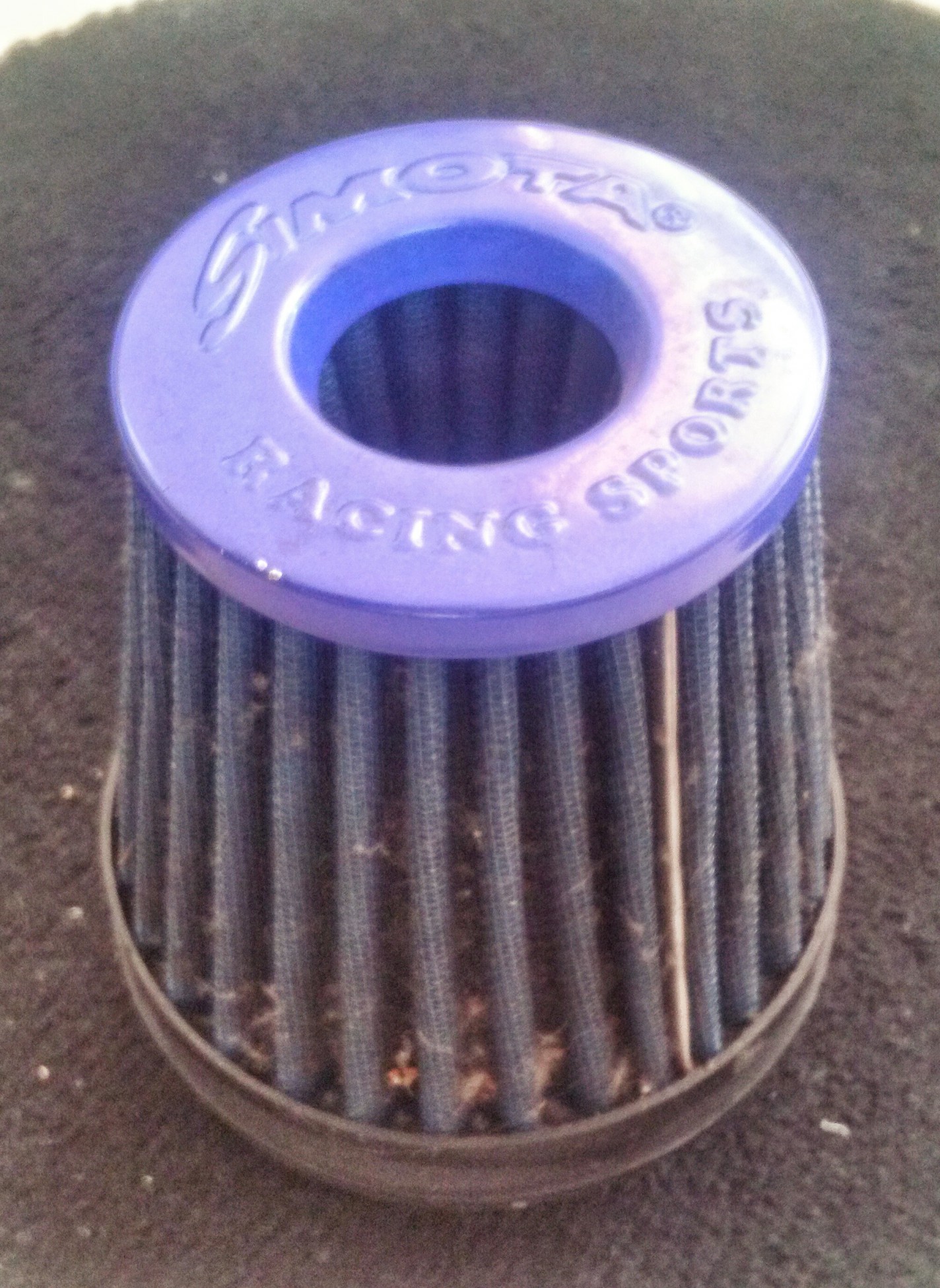

No dobra, mam ten stożek i chcę się upewnić: zanurzyć w ciepłej wodzie i wypłukać, tak? Bo podobno do mycia też są odpiwiednie preparaty. Serio można zwykłą wodą? Jak widać na zdjeciu - producent: "Simota". Mam kupić jakiś specjalny olej tego samego producenta, żeby go napuścić po wyschnięciu, czy K&N spasuje?

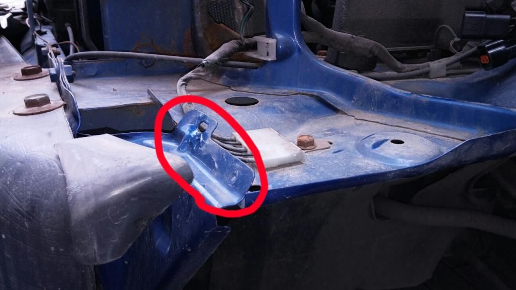

Hej. Cczy ktos jest w stanie mi powiedziec czy ten element zazaczony czerwono na fotce powinien byc pionowo czy tak pochylony? Na zdjeciu widac blachy pod lewa przednia lampa. Pytam poniewaz mnie stukneli lekko i nie wiem, nie chce wyjmowsc drugiej lampy zeby sprawdzac.

logimen pisze:Hej. Cczy ktos jest w stanie mi powiedziec czy ten element zazaczony czerwono na fotce powinien byc pionowo czy tak pochylony? Na zdjeciu widac blachy pod lewa przednia lampa. Pytam poniewaz mnie stukneli lekko i nie wiem, nie chce wyjmowsc drugiej lampy zeby sprawdzac.
Nie, nie powinien byc wygiety (porownuje do swojego NBFL'01 Sportive). Powinien byc pod katem prostym.

Dzieki Tycjan. W takim razie wiem teraz, ze to lekkie uderzenie wygielo element :|

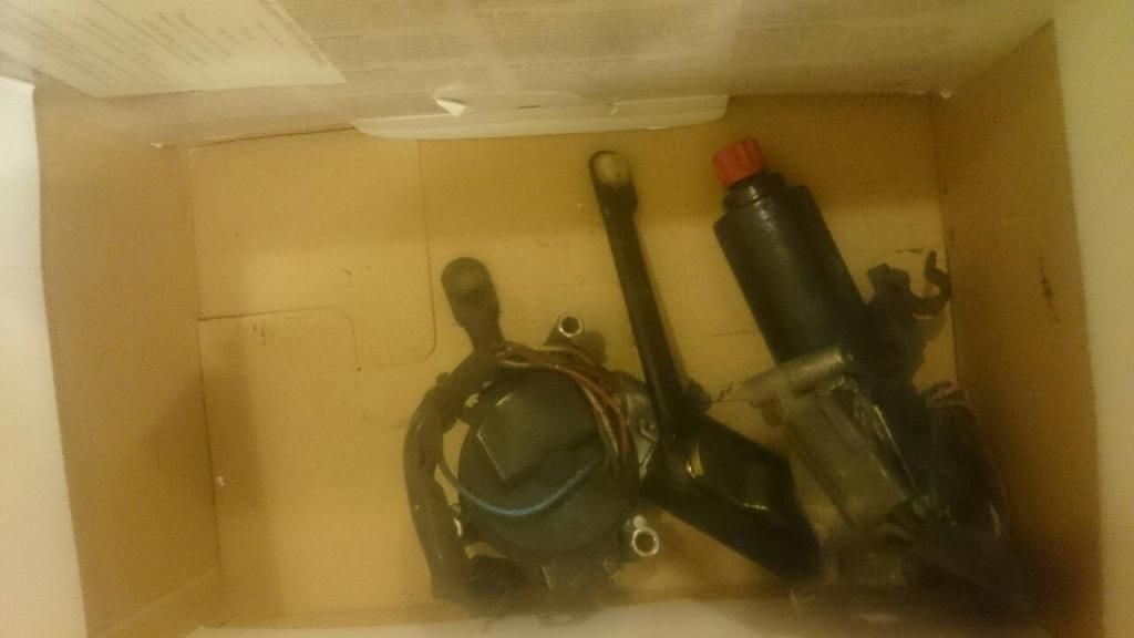

Wyciągłem ja te mechanizmy lamp bo latajo na dziurach i teraz widze ze mechanizm ma luzy-naprawiał to juz ktoś? przypuszczam ze musze dotoczyc nowe tulejki tylko sam nie wiem czy to potem złoze z powrotem....hilfe!!!

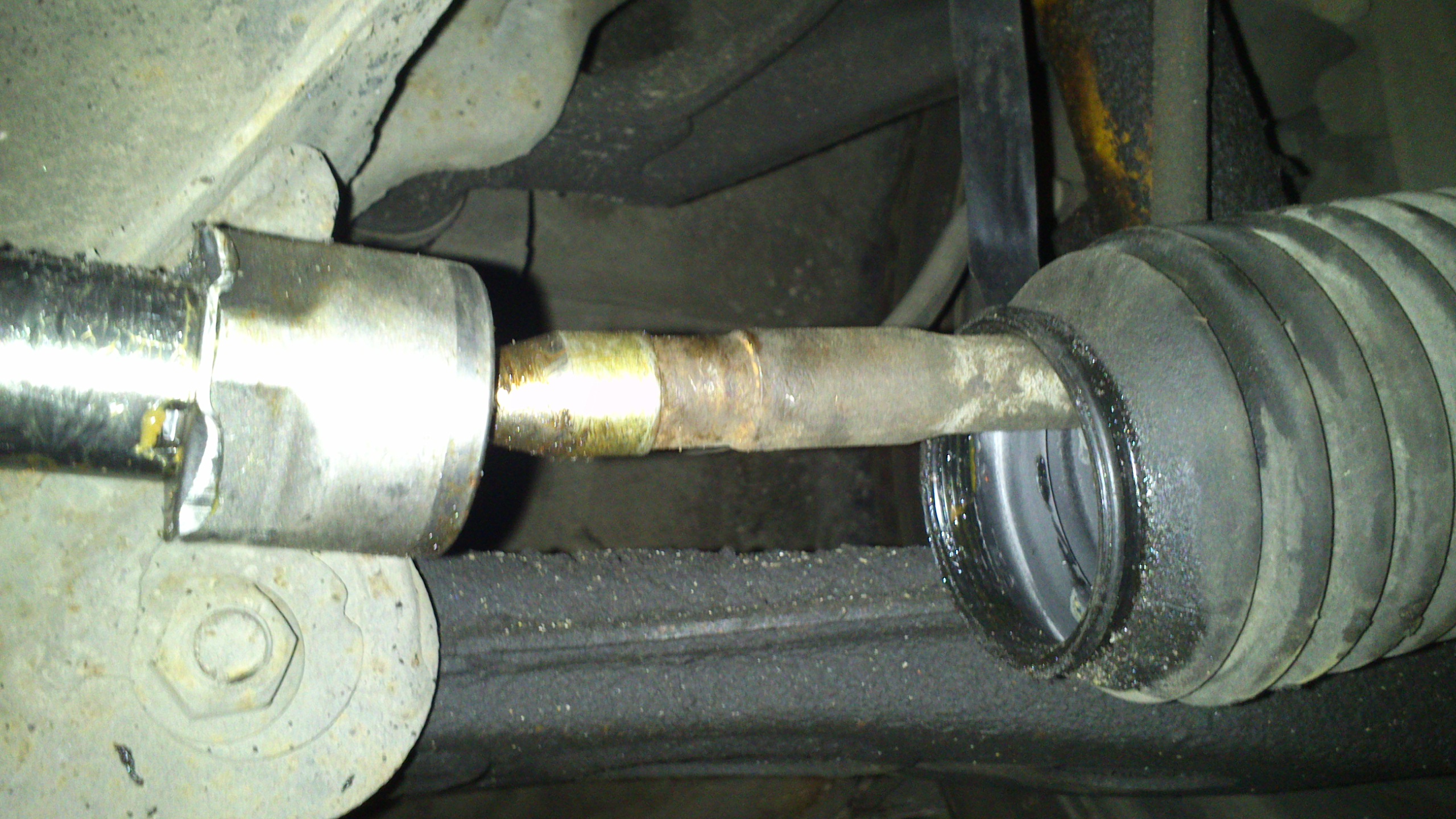

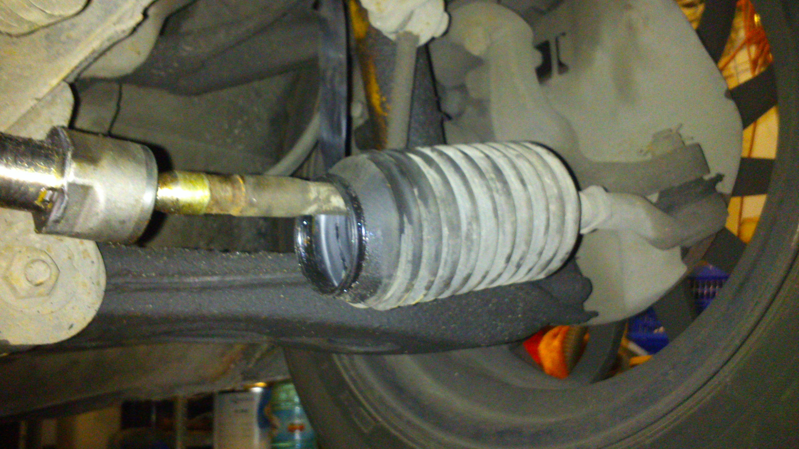

Usłyszałem dziś stukot przy jeździe autem, nawet na prostej drodze. Po szybkiej wizycie na kanale znalazłem usterkę. Niestety, jestem żółtodziobem z zakresu mechaniki itp, dopiero się uczę jak to wszystko działa. Ktoś mógłby mi powiedzieć co to za część? Ew skąd mógłbym się następnym razem dowiedzieć żebym nie musiał pytać o każdą pierdołę :P
Z mojego 'riserczu' w internecie wygląda to na jakiś element drążka kierowniczego. Gdy chwytam część po prawej stronie tego łączenia to słychać stukot w miejscu tego łącznika.
