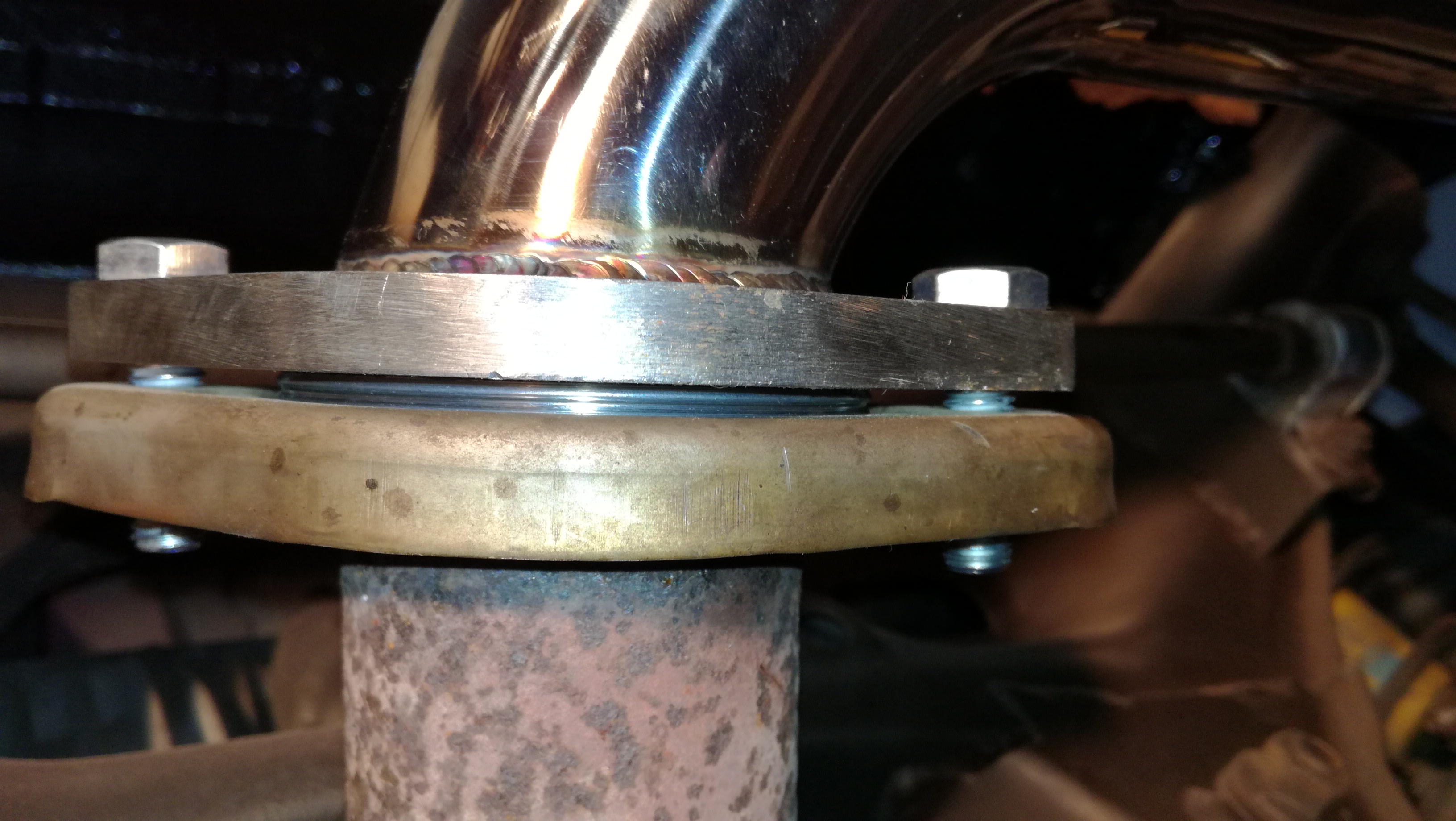

Zakładałem dzisiaj cobalta i nie wiem jak mocno dokręcać śruby. Na fotce widać jaka jest szczelina przy lekkim dokręceniu czego nie było na fabrycznym tłumiku. I teraz nie wiem czy tak ma być, bo jest inny rodzaj uszczelki niż fabrycznie czy dokręcać to dalej i może ta metalowa uszczelka się jakoś rozpłaszczy i dopasuje? Poratujcie bo pierwszy raz zmieniałem wydech sam.
u mnie w NBFL nie było aż takiej przerwy. Jeżeli masz uszczelkę która była w komplecie z kobaltem to tak- ona się rozpłaszczy jak ją dokręcisz. Nie wiem jak jest u Ciebie ale u mnie uszczelka nie leżała zupełnie równo w wyżłobieniu flanszy. Miałem wątpliwości czy będzie szczelne po zamontowaniu więc posmarowałem z obu stron pastą do montażu wydechów (https://allegro.pl/oferta/holts-firegum ... a29dca7626) i póki co się wszystko ładnie trzyma
