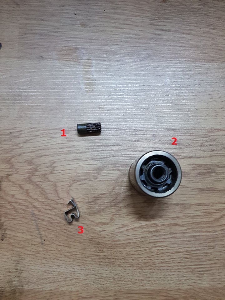

Pytanie dot zacisków hamulcowych:
1 do czego sluży ten element? czy to jest ręczne wykręcenie tłoczka? bo probowalem tym kręcić to kończy się ścięciem frezow
2 jak wyjąc mechanizm tłoczka zeby przełożyć to do nowego?
3 gdzie powinien byc ten element w przednich zaciskach?

1. regulacja tłoczka - do ręcznego
2. nie robiłem tego ale chyba trzeba ciągnąć na chama :]
poszukaj rear caliper rebuild na youtube
3. blaszka na klocek - czujnik zuzycia

11 gru 2017, 11:22
zawodnik pisze:Pytanie dot zacisków hamulcowych:
ad 2 . trzeba wykręcić, gdzieś na jutubach jest film

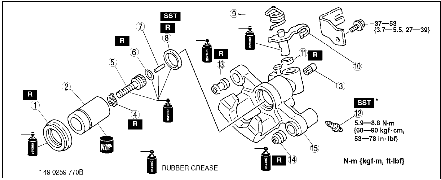

Może schemat pomoże
Załącznik 25181830_10204266593541848_1175852877_n.jpg nie jest już dostępny
Ad2 - kręcisz "1", na końcu warto lekko pomóc ręką i wyciągnąć tłoczek.

chodzi o wyjęcie mechanizmu z samego tłoczka, a nie tłoczka z zacisku :D
A :)
No to wyciągasz segera i wszystko wylatuje :) pierścień siedzi dość głęboko.
