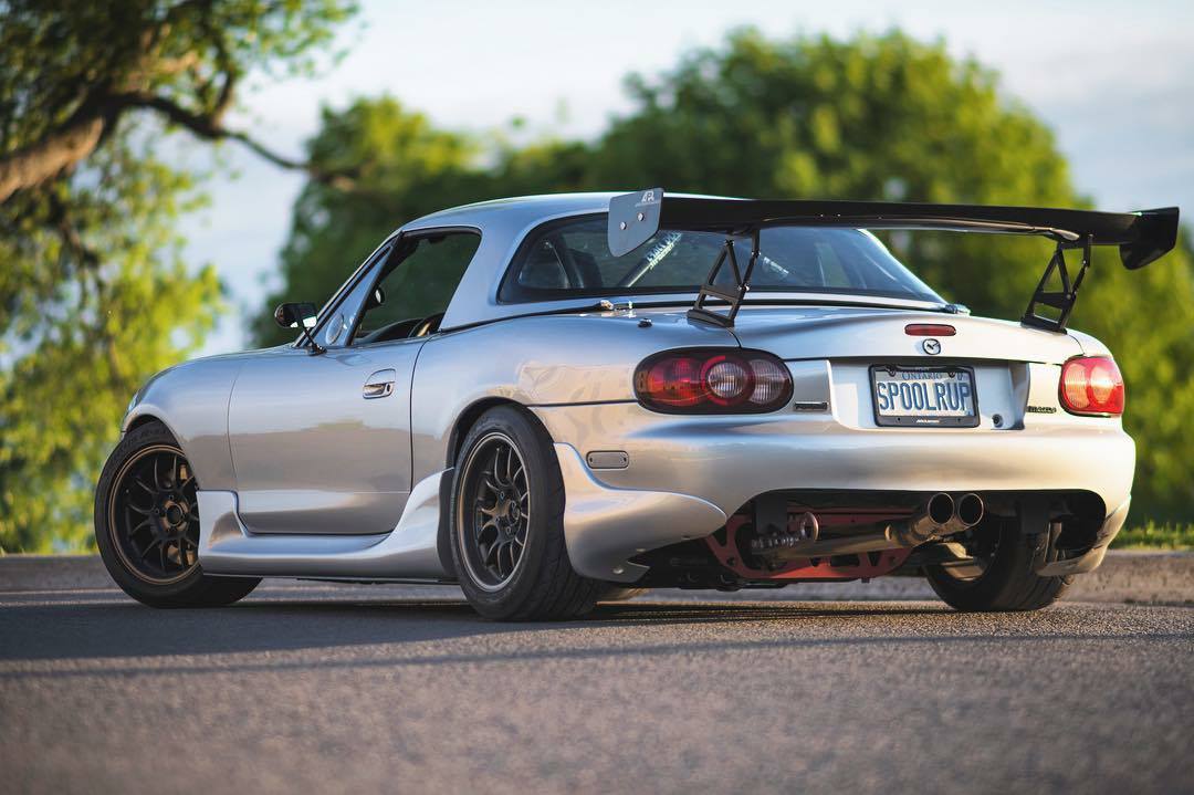

Panowie, ktoś kojarzy ten twór? Mowa o tym czerwonym elemencie, to jakaś rozpórka po prostu?

Chyba arturo_ga ma coś takiego w swojej wybuchowej furze...

170$ + wysyłka itp. za kawałek blachy trochę drogo, trzeba by zagadać do Cybula czy by nie zdziałał takiego czegoś jakby było więcej chętnych :D

luki_92_92 pisze:170$ + wysyłka itp. za kawałek blachy trochę drogo, trzeba by zagadać do Cybula czy by nie zdziałał takiego czegoś jakby było więcej chętnych :D
Jak ogarniesz sobie rysunek w autocadzie to pewnie z odpowiedniej blachy na CNC Ci wytną ;)

Pytanie też jakie to daje gainsy bo jak symboliczne to nie ma się co w to bawić imho

Wygląda sensownie i powinno dość konkretnie usztywniać. Mieć może sens przy twardym zawiasie i ostrej jeździe. Wyciąć można na laserze lub plazmą, grunt, że to musi mieć odpowiednią grubość, a jak będzie mieć odpowiednią grubość, to będzie mieć masę, chyba, że będzie z jakiegoś konkretnego aluminium, ale wtedy będzie drogie, bo dobre stopy aluminium są drogie. Myślę, że finezyjnie pospawana konstrukcja z kątowników sprawdzi się lepiej, bo może mieć wyższą sztywność niż taka płytka o grubości ponad 6mm z aluminium, podobną masę, a cena materiały będzie zdecydowanie niższa. Zrobienie projektu nie jest w przypadku takiego elementu wielkim wyczynem.
