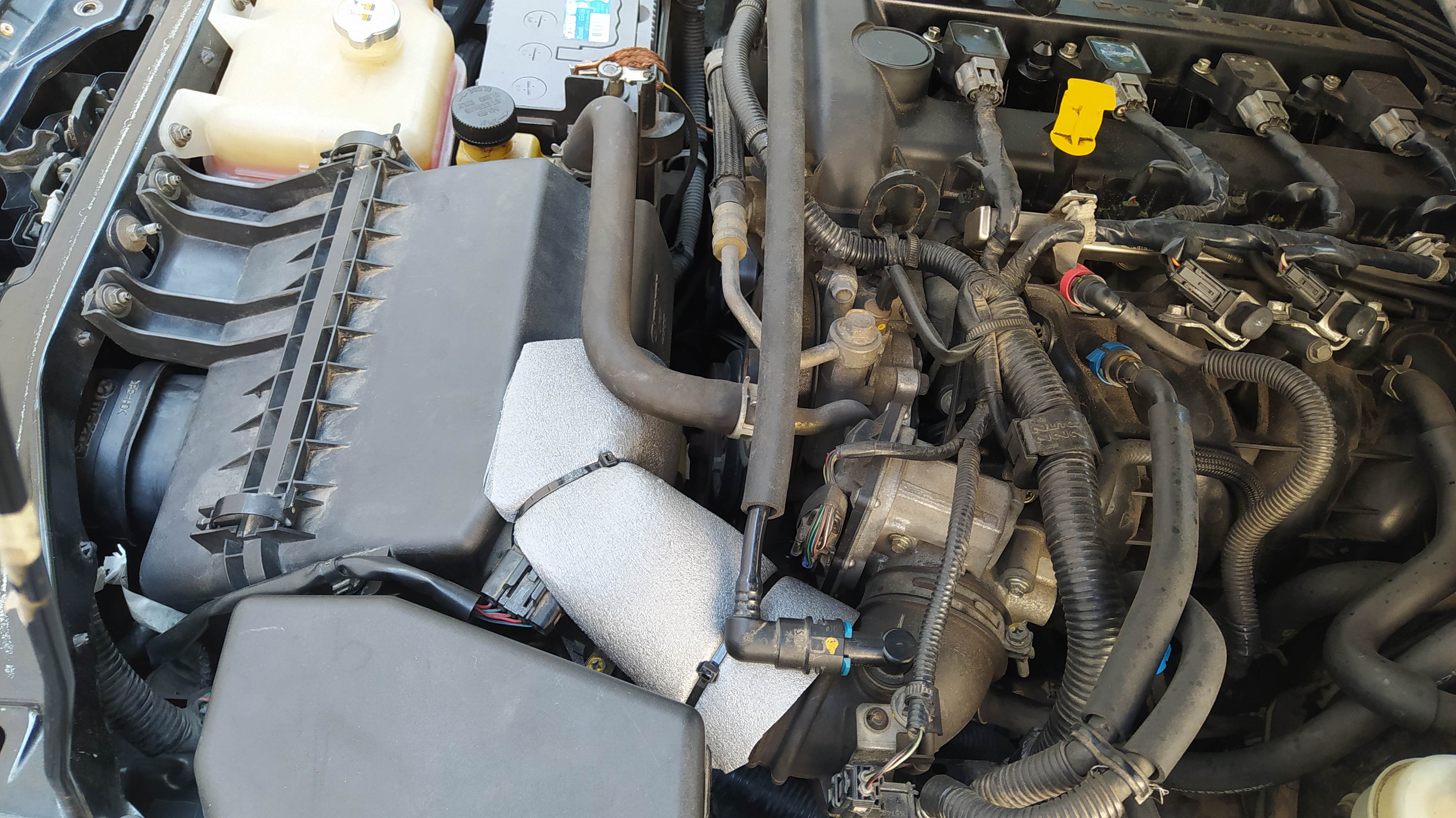

Posty: 4754
14 wrz 2020, 14:54
ma ktoś pomysł jak obniżyć temperaturę w dolocie w NCkach? Pod maską gorąco, cały dolot się nagrzewa od silnika i powietrza ktore przechodzi przez chłodnicę. Łatwo uzyskać 40 stopni i więcej co kończy się spadkiem momentu i mocy.
na razie wydłubałem coś takiego
ale może ktoś ma lepszy patent?

Posty: 851
Wersja: Polift
14 wrz 2020, 15:31
Hmm...myślisz, że to coś da?

Posty: 4754
14 wrz 2020, 16:39
waran pisze:Hmm...myślisz, że to coś da?
Mam nadzieję. Oprócz tego że gęstość powietrza zależy od temperatury to korekty zapłonie są spore. Fiveopac pokazał kiedyś mapę z ECU z której wynika ze przy 100st chlodziwa (na torze norma mimo że używam patentu na włączanie wentylatorow wcześniej niż w serii) i 40 w dolocie korekta zapłonie to minus 5 stopni.
Będąc ostatnio w Kielcach naprawdę czułem że poniżej 4000rpm auto nie chce jechac
Michalwd - samorobka czy gotowiec?

Posty: 2302
21 wrz 2020, 14:22
Alex pisze:
14 wrz 2020, 16:39
Alex, to nie moze być tylko kwestia temperatury w dolocie. U mnie od 4 tys właśnie silnik super wstaje 😉
