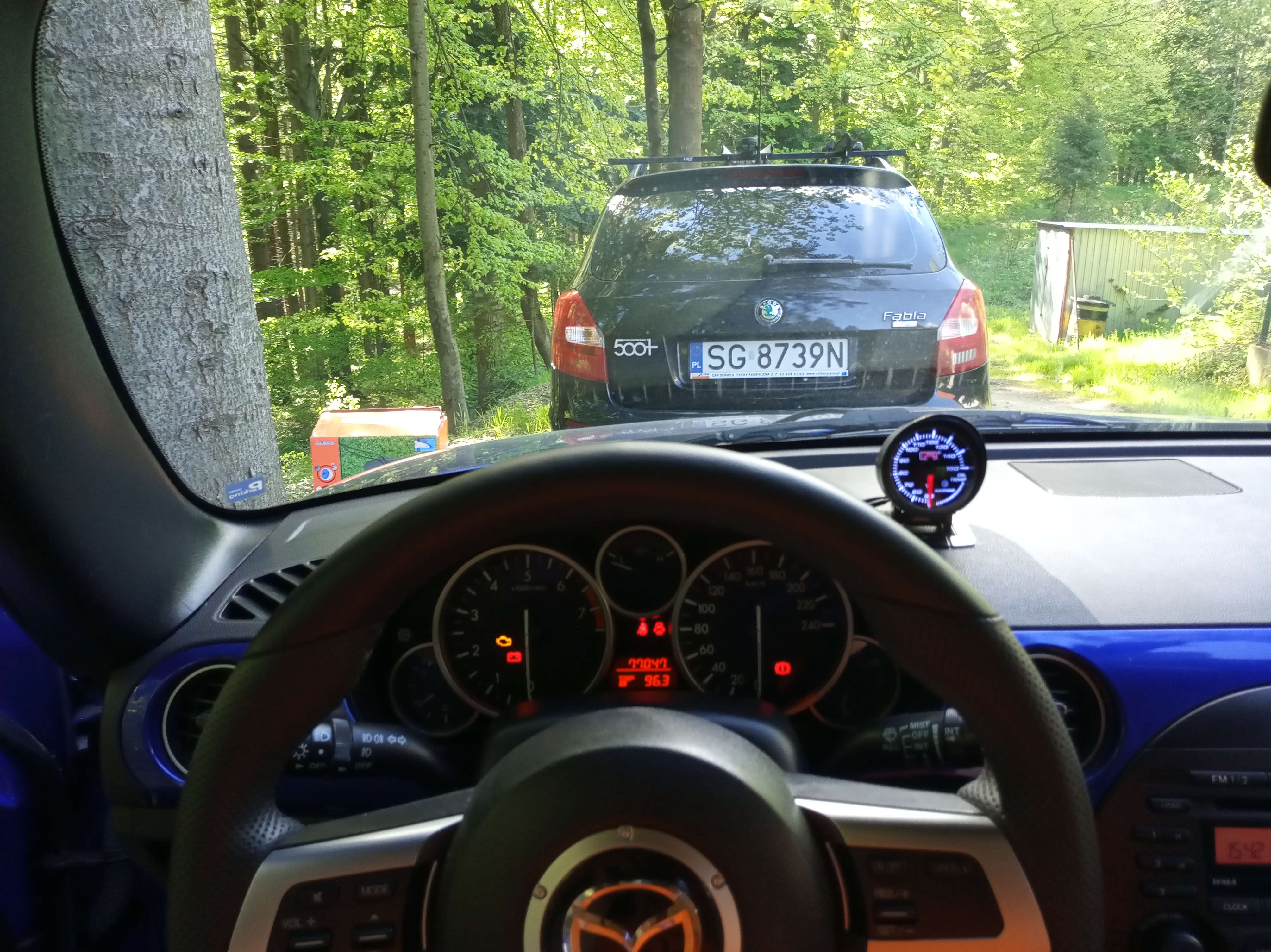

Ostatnio jeździłem trochę w tych upałach 32 powietrze, 52 asfalt i najwyższą temperatura oleju jest po postoju w korku na bramkach zjazdowych z autostrady. Jeśli na przelocie przy prędkościach 140-190 kmh trzymała się na 86-88 to na bramkach po 10 minutach była już 98. Po ponownym przejechaniu 100kmh+ ponowny spadek w okolice 88. Pomiar autogauge z silnikiem krokowym w podstawce filtra oleju

98stopni na magistrali olejowej to nie jest jakoś szczególnie dużo. To że temp rośnie mnie nie dziwi, ciepło jest generowane a nie bardzo odbierane gdy auto stoi

Widać jak dobra robotę robi dodatkowa chłodnica oleju, jak tylko prędkość samochodu wywołuje przepływ powietrza to temperatura w błyskawicznym tempie obniża się. Do zamknięcia licznika wręcz obniża się 🤭... Tzn na niemieckiej autostradzie 😂
Fabia jest tak dobra, że nie trzeba monitorować temperatury oleju. Jest zawsze w normie 🤣
