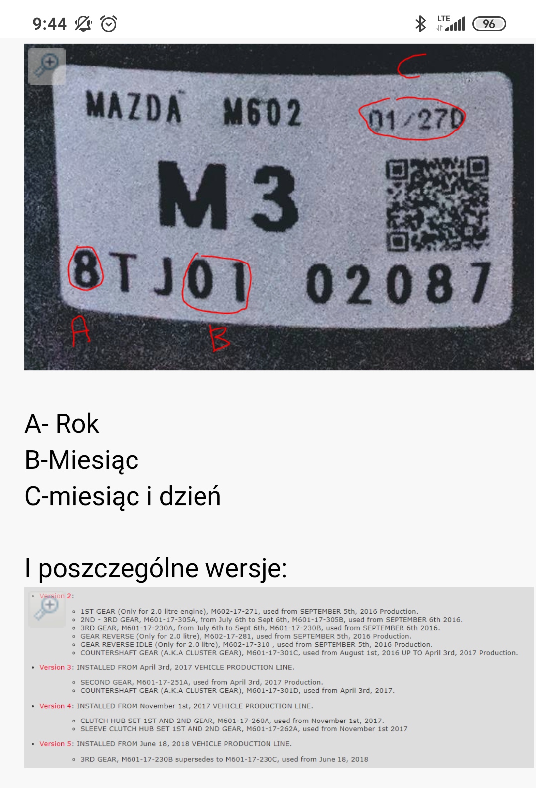

Dokładnie tak jak napisałeś choć dodałbym, że może lepiej aby to był egzemplarz, który był parę razy na torze. Tor weryfikuje wiele i jeżeli jest coś wadliwego to szybciej padnie. Wymieniłem trzy razy skrzynię (wszystko na gwarancji), rocznik 2016 a pierwsza padła na zwykłej drodze przy 3.500km przebiegu. Dziś mam przejechane ok. 150.000km w tym ok.10.000 torowych km i od ostatniej wymiany jakieś 50.000 bez awarii.
Na skrzyni jest naklejka po której da się sprawdzić jej datę produkcji.
- IMG_20210124_094423.jpg (460.5 KiB) Przejrzano 2827 razy
