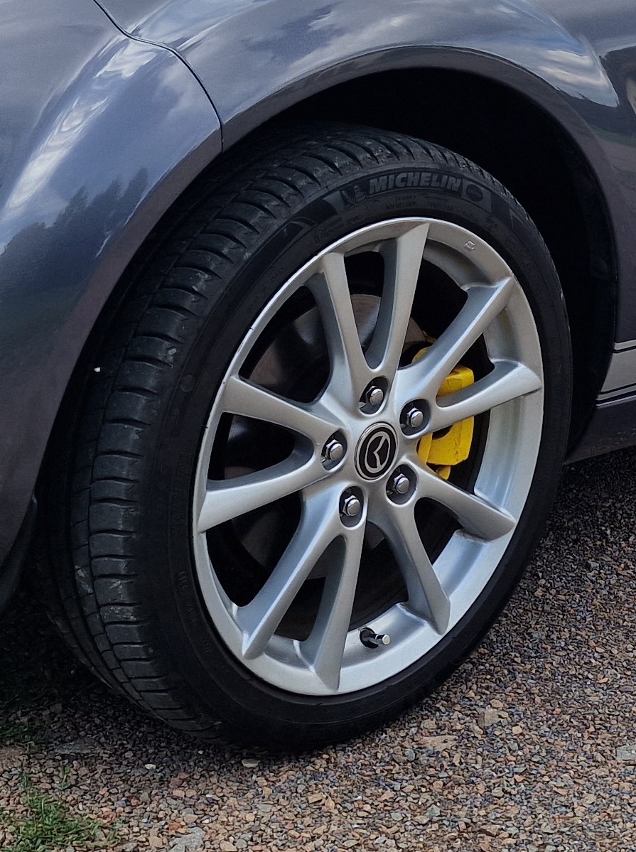

Sprężyny zamontowane felgi 17” oryginalne ale od polifta. Wyglada fajnie po obniżeniu. Jednak chyba trzeba kupić jeszcze dystanse. Wszyscy piszą o 25mm ale uważam ze to może byc już za dużo. Czy ktoś założył np. 15mm lub 20mm? Dzięki za podpowiedz.
EIBACH PRO KIT
NA 1.6 90KM 96r w garażu
NC 2.0 07r nowy zakup
06 mar 2023, 18:08
Tak, przy obnizeniu prokitem, oponach 205 45 R17, FL felgach, mozna na luzie wsadzac 2x15mm przod i 2x20mm tyl.

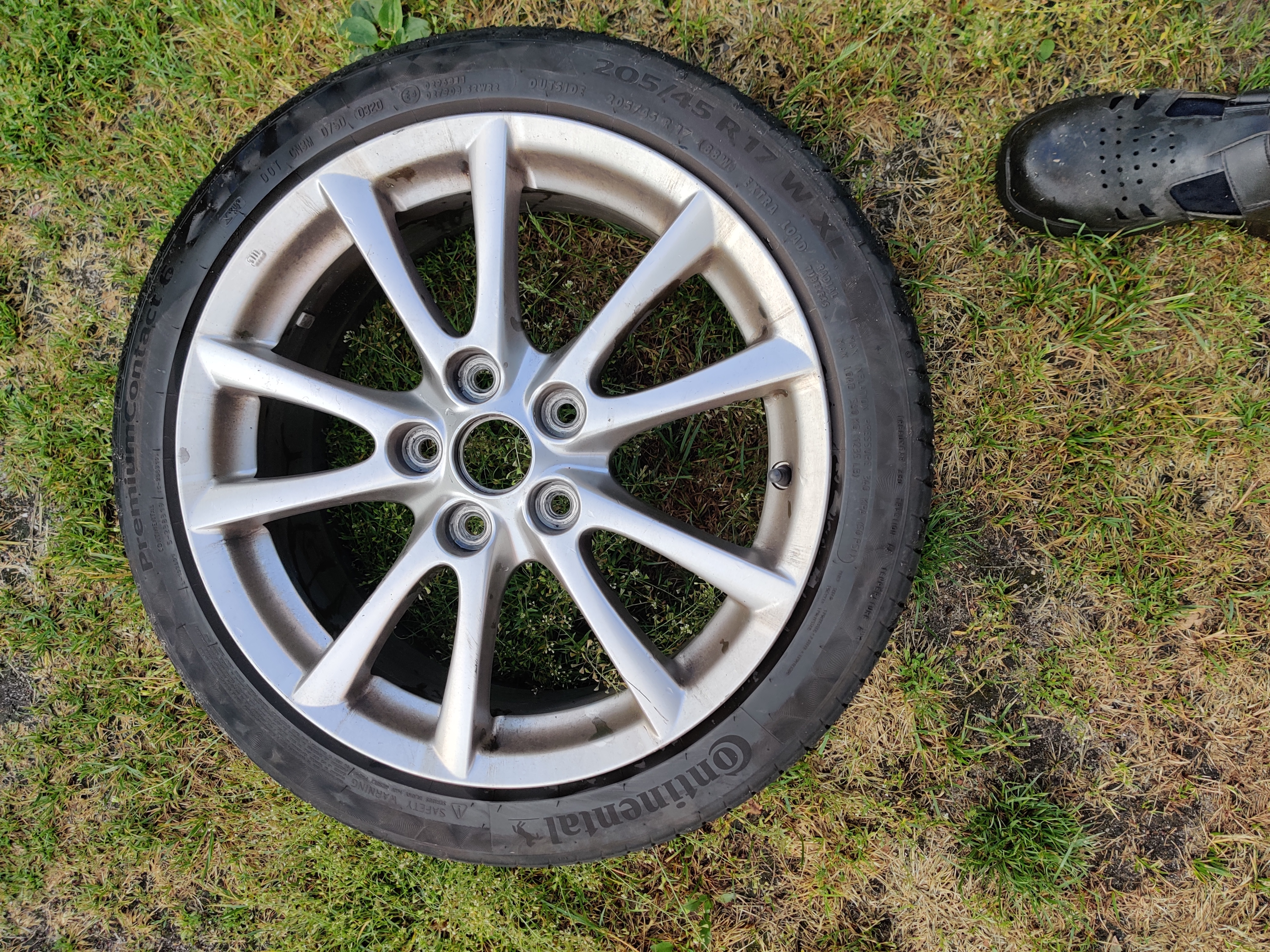

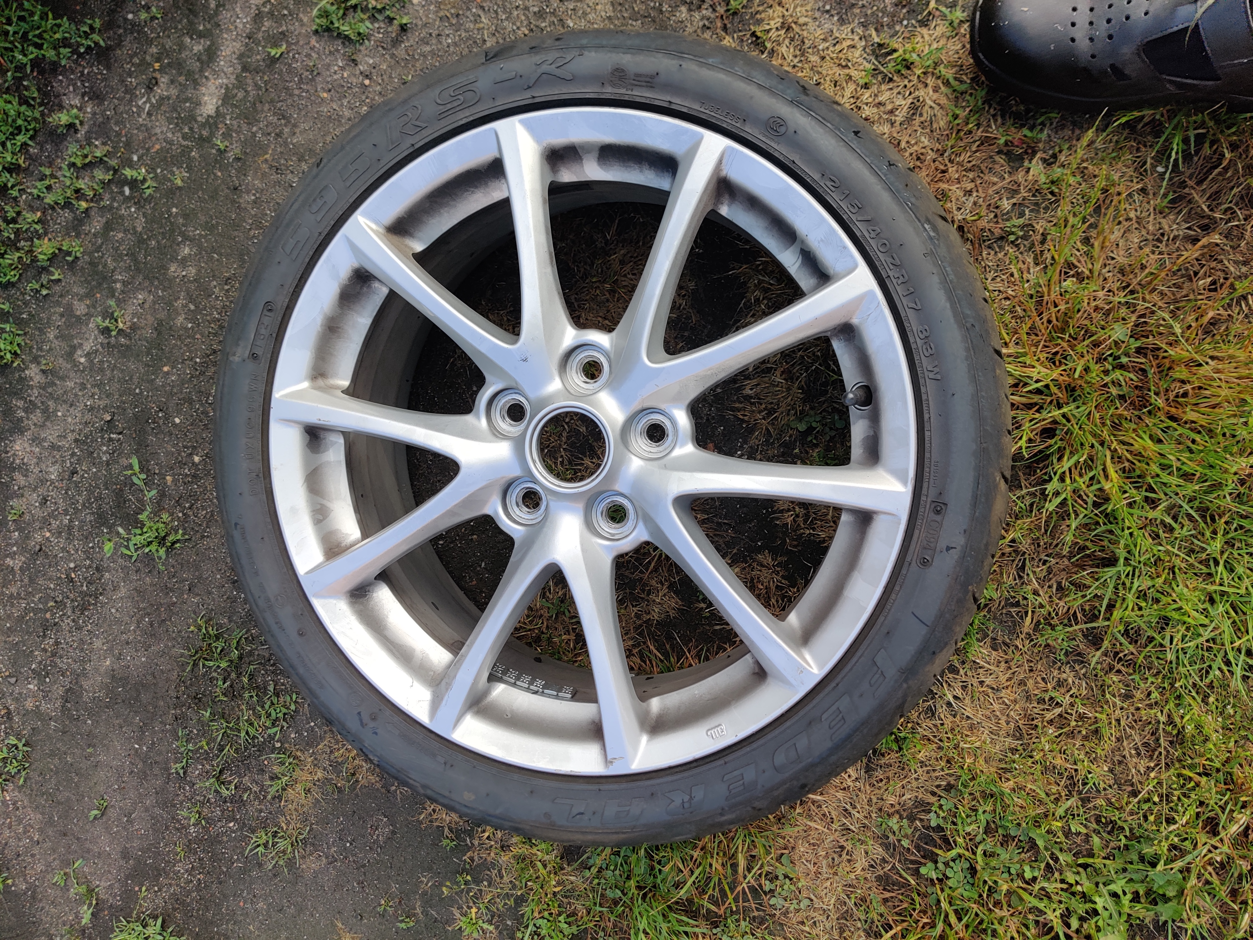

konkretnie chodzi o ten model
o ten model felgi chodzi

To zrob zdjecie jak wyglada wieniec otworow montazowych, od tylu, od wnetrza felgi to ci powiem jakie dystanse kupic i jakie wejda zeby nie musiec podcinac/wymieniac OEM szpilek. A tak btw, to nie wiem czy te felgi z foto to sa felgi MX-5. Chyba nie.
EDIT: chyba ze to niseko... ciezko z boku ocenic.
http://www.roadster.blog/2013/08/roadster-wheels.html
niezalogowany
Posty: 274
Wersja: szybki ponton
23 cze 2023, 19:31
to zdecydowanie fele niseko, jak ostanio patrzyłem do swoich (niseko) to nie było tam miejsca na wystającą szpilkę
23 cze 2023, 19:48
niezalogowany pisze:
23 cze 2023, 19:31
To wg mnie najlepsza opcja jest zakupienie dystansow 20mm przod i 20-22mm na tyl. O ile masz opone 205 45 R17 to wtedy duza szansa ze tylne szpilki cale sie schowaja w dystansie. Przednie szpilki musisz podciac jakies 2mm wiec po podcieciu schowaja sie w dystansie i nawet jak zdejmiesz dystans to nadal zostaje na tyle duzo szpilki by przykrecic kolo. Ale zrob fotke wnetrza felgi, bo wydaje mi sie ze tam jest okolo 2-3mm zglebienia miedzy otworami na szpilki, tam gdzie moze sie troche szpilki schowac. Tyle jest np w poliftowych felgach MX5

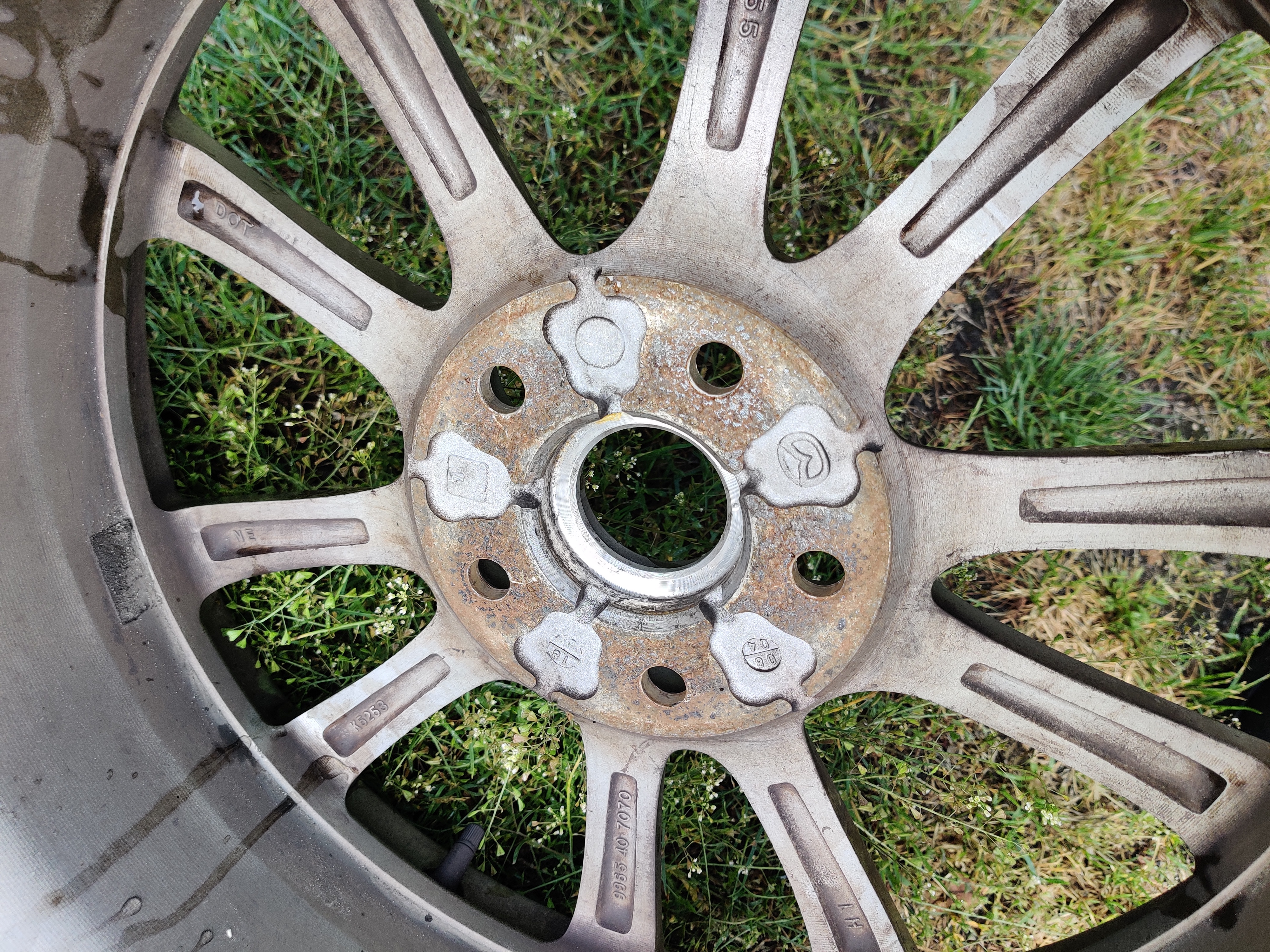

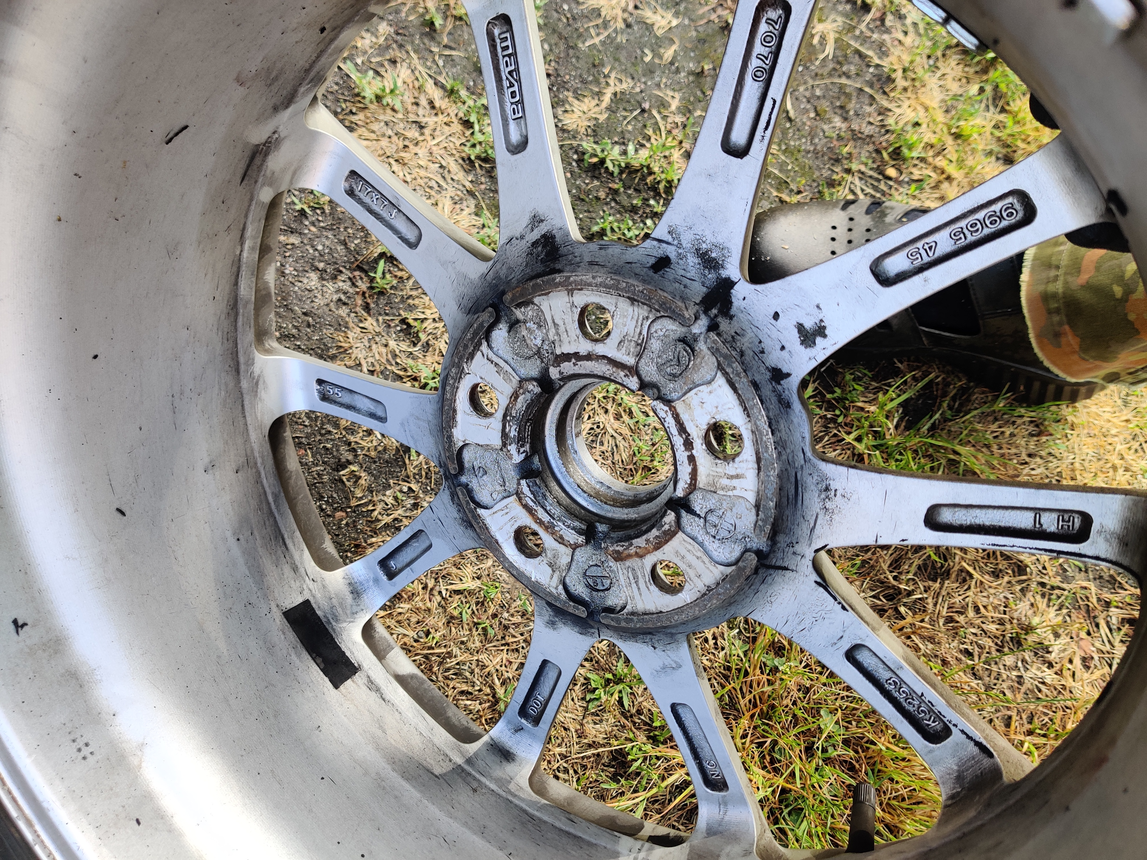

Akurat zamieniałem dzisiaj rano
Nisko:
Niseko przód
Niseko tył
Seria:
Seria przód
Seria tył
Tyły są równie płytkie może 1-2 mm miejsca

Bardzo dziękuję za zdjęcia! też szukałem i nigdzie nie znalazłem zdjęcia tyłu tych felg. Wygląda że miejsca wiele tam nie ma :( W takim razie jakie mam opcje montażu dystansów? Z góry dzięki za info :)
24 cze 2023, 11:17
Czyli maja taki sam tyl jak poliftowe.
Tak wiec zostaje ci 20mm wtedy musisz obciac jakies 2mm szpilek. Lub 22mm i raczej nie bedziesz musial obcinac szpilek.
Lub ewentualnie wziac i troche poglebic szpary w felgach, poglebisz je o 2mm to nie bedizesz musial szpilek podcinac.
