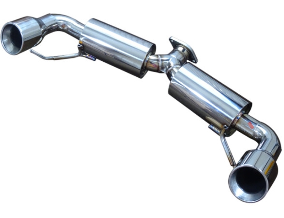

Rozumiem że szukamy ładnego nie OEM wydechu który byłby cichy?
Od dłuższego czasu myślę o czymś z dwoma tłumikami co by rasowo wyglądało, było bardziej drożne niż OEM, ale tak samo ciche. Gdyby powstał taki zakup grupowy na zamówienie, ja bym się pisał. Wzór ala IL chociaż mnie bardziej odpowiada Malian Race.

Spaniard pisze:
22 sie 2022, 22:01
Od dłuższego czasu myślę o czymś z dwoma tłumikami co by rasowo wyglądało, było bardziej drożne niż OEM, ale tak samo ciche. Gdyby powstał taki zakup grupowy ja bym się pisał. Wzór ala IL chociaż mnie bardziej odpowiada Malian Race.
Wystarczy zamowic koncowki ala IL i nalozyc na OEM.

Nie podoba mi się wygląd puchy OEM, chcę blask stali nierdzewnej z dwóch puszek :-) poza tym dobrze by było zejść z wagi.

Ja mam tłumik mgmotorsport street jako końcowy.
Układ wydechowy to: kolektor 4-1 japspeed, kat magnaflow 200 cpsi, tłumik komorowy turboworks, tłumik komorowy końcowy mgmotorsport street. Auto nie jest szczególnie głośne, ale zastanawia mnie właśnie dodatkowe wyciszenie na trasę poprzez przekierowanie wszystkich spalin ma 1 rurę za tłumikiem końcowym.
