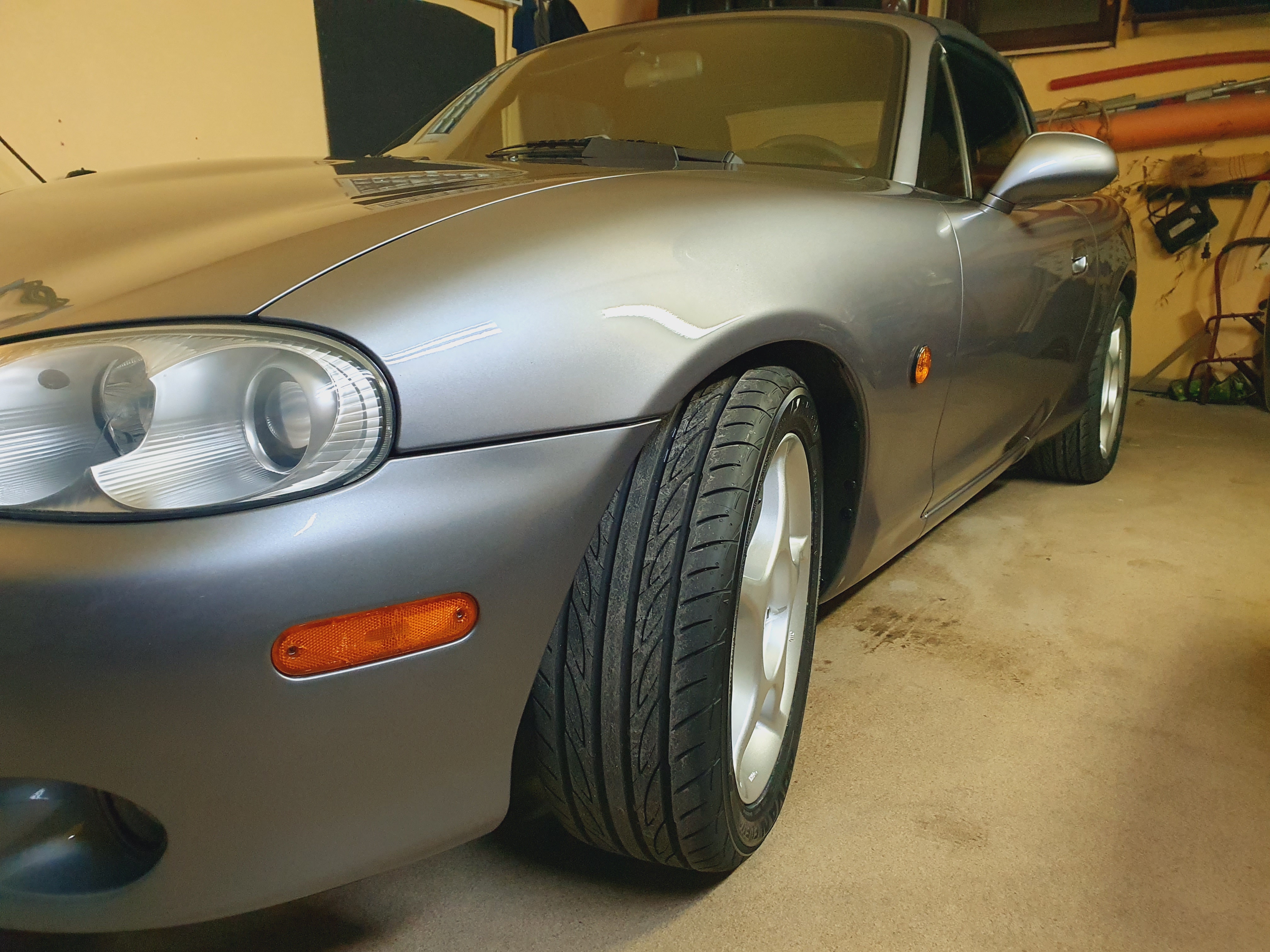

Piwo - advan flevia v701. Miales styczność z tą oponą? Jak to się ma np do uniroyali czy do R1R?

Założyłem je w marcu. Obskoczyłem na nich Silesię i mam mieszane uczucia. Wcześniej jeździłem na 5 letnich Hankookah i różnica jest kolosalna. Najlepszy czas poprawiłem o prawie 5 sekund. Trzymają bardzo dobrze, ale przeszkadza pływanie na ściance, które mocno się odczuwa, głównie w jeździe ulicznej przy ciaśniejszych zakrętach. Jeżeli chodzi o przyczepność to jest wg mnie 0-1. Trzymają do pewnej granicy i nagle puszczają. Nie ma stanu pośredniego lekkiego poślizgu. Ale to też pewnie zasługa moich marnych umiejętności. Do semi-slicków nie mam porównania, bo nigdy na nich nie jeździłem. A jeżeli chodzi o porównanie do cywilnych opon to w daily mam Michelina PS4, ale masa nie ta i 4x4 z kupą elektroniki, tak więc subiektywnie wydaje mi się, że trzymają lepiej.
Reasumując, jeżeli miał bym kupować 2 raz nie semislicki to bym je kupił. Tym bardziej, że są tanie. Do Rainsportów jakoś nigdy się nie przekonałem. Żona jeździła na 3. Pewnie 5 są lepsze, ale tamte jakoś wyjątkowo mi nie pasowały.

Na mokrym super, z wciśniętym gazem w zakręcie ciężko o poślizg. Natomiast jak odciążysz tył to wiadomo co się dzieje :)
Reasumując, za tą kasę i do użytku drogowego + 3 x tor w roku to kupił bym jeszcze raz.
A tak wyglądają na samochodzie:
