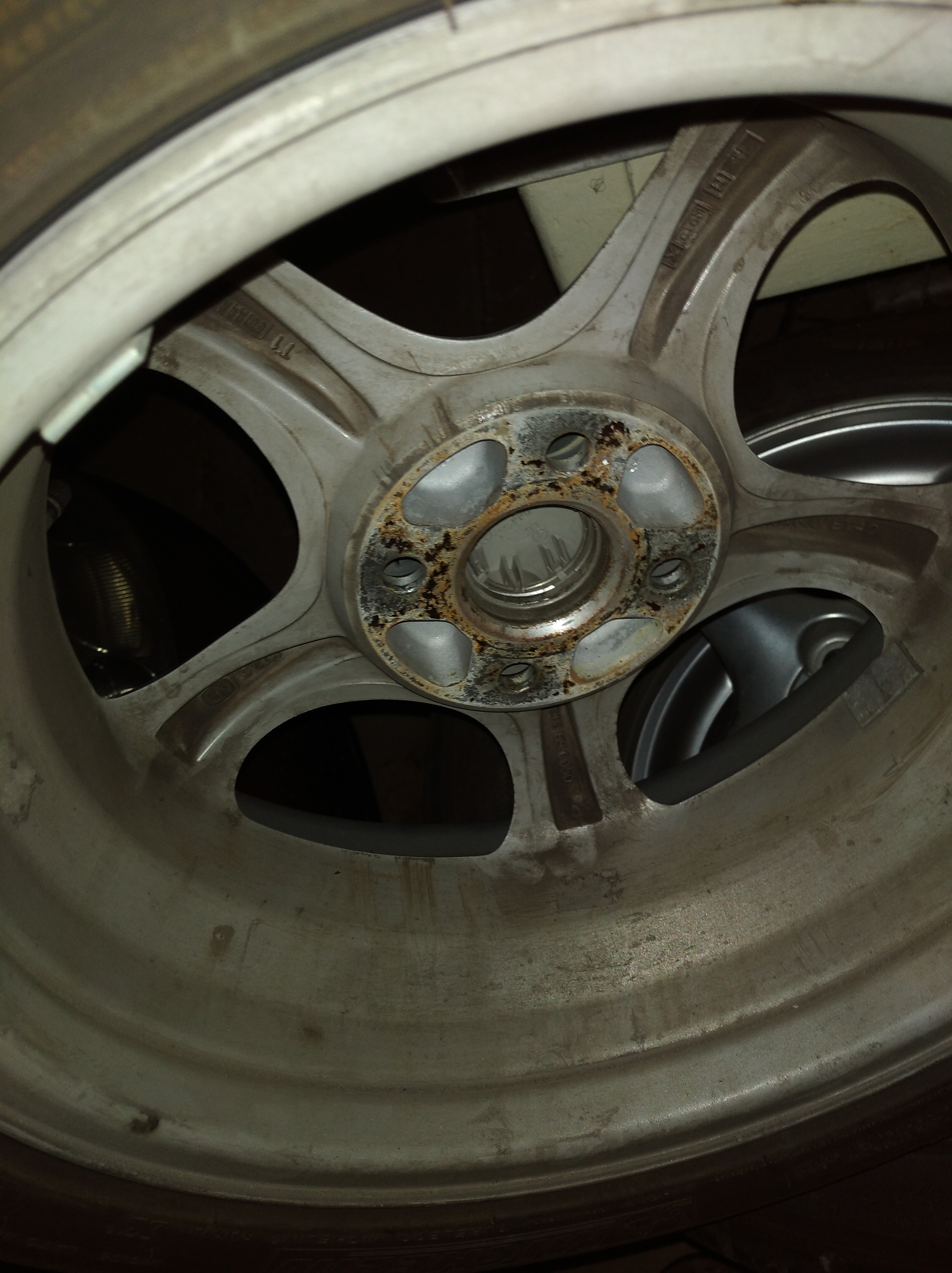

Zakupiłem dystanse 15 mm. Niestety nie zakrywają one w pełni fabrycznych szpilek w związku z czym nie mogę ich założyć na aktualne felgi bez ich rozwiercania. Czy ktoś próbował tej operacji na oem felgach enkei z NB lub Phoenixach ? Szukam jakiegoś modelu felgi który będzie pasował do układanki...musi też wejść jeszcze Big Brake.

Ja właśnie założyłem dystanse 22mm. Też nie zakryły szpilek. Ale mam felgi z ND które mają od wewnątrz otwory, więc nie ma problemu.
Ps. felgi z NBFL też mają otwory... próbowałeś?

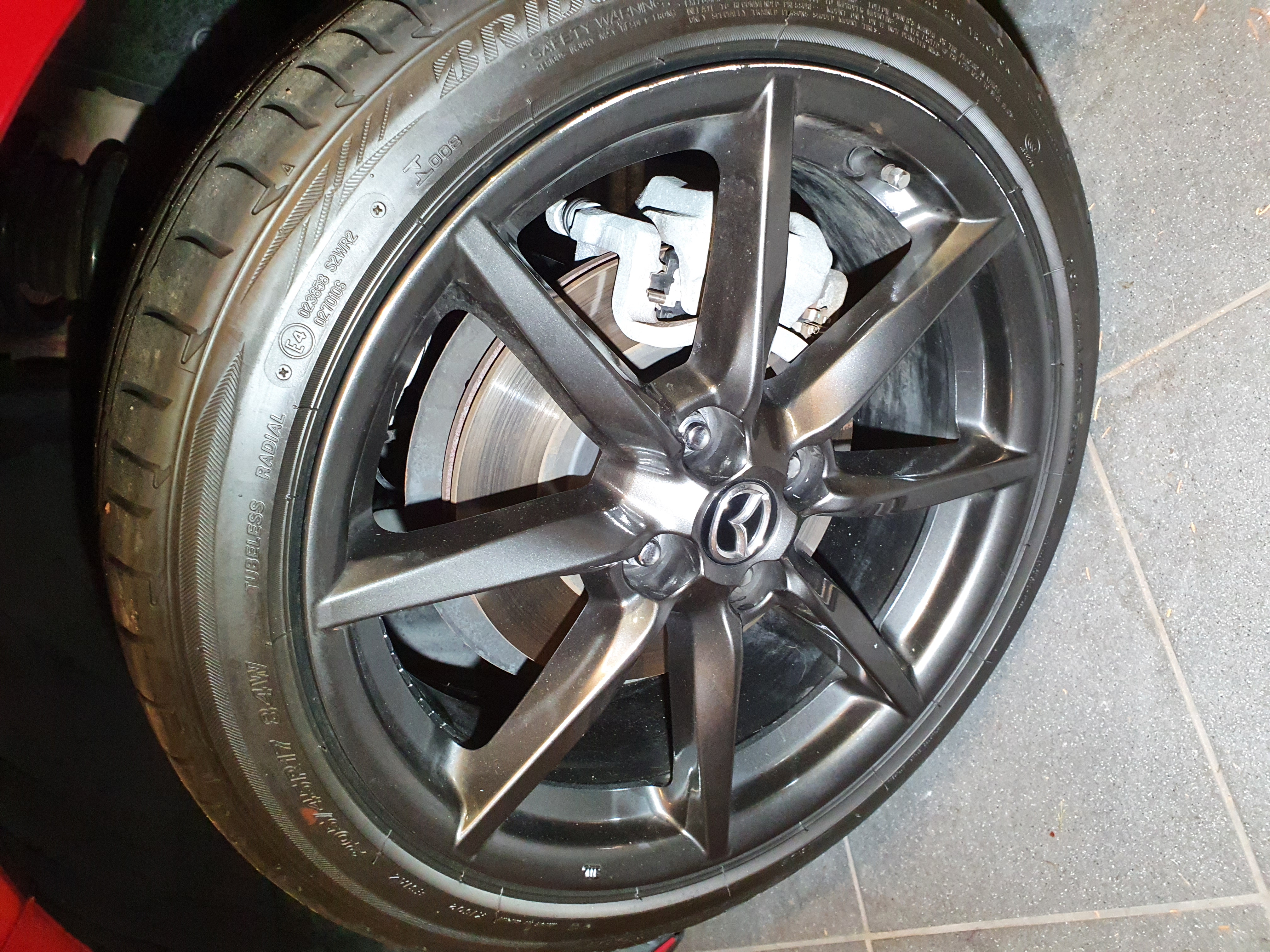

Witam ponownie. Czy ktoś z Was malował felgi na grafit lub gunmetal i mógłby pochwalić się zdjęciami oraz kodem koloru RAL który uzywaliscie? Patrzyłem ostatnio na cenę wykonania hydrografiki szarego carbonu na felgach ale niestety 1400 za komplet ( wliczając piaskowanie i lakierowanie bezbarwnym) to dla mnie trochę za dużo.

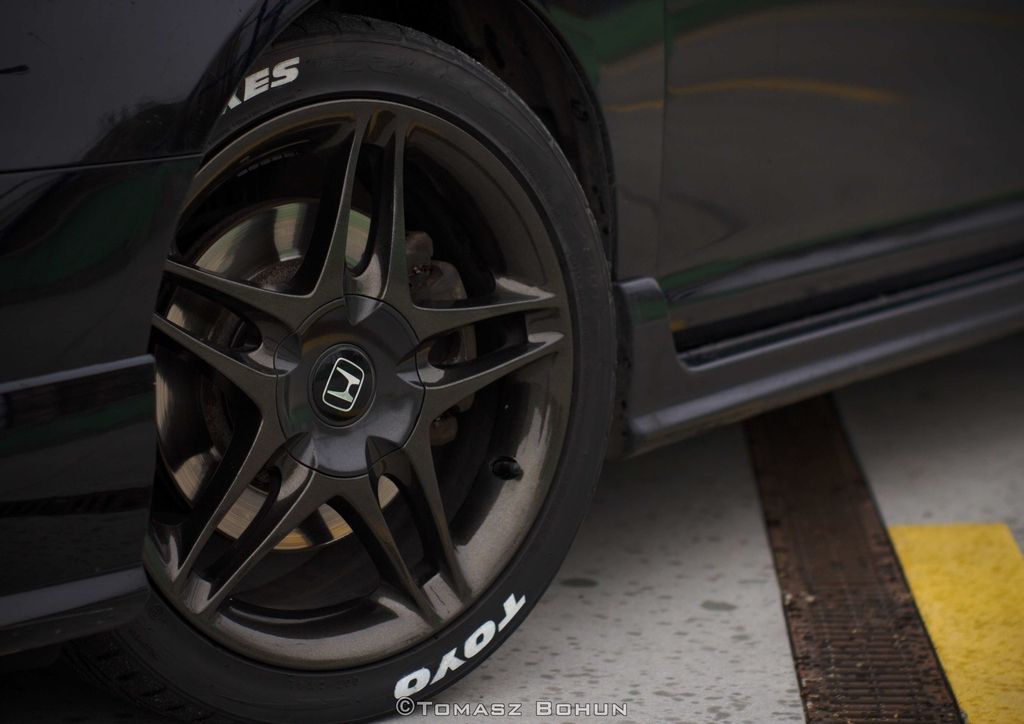

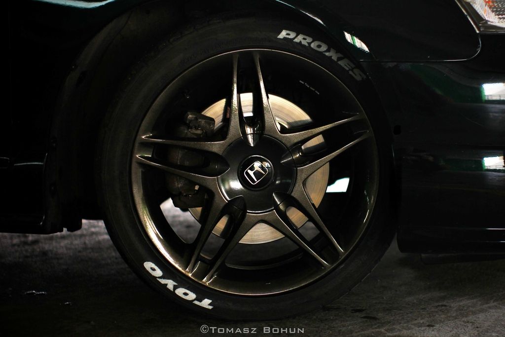

Robiłem w odnawianiefelg.pl tam mieli jakieś gotowe przygotowane kolory, zobacz jak wyszło:
Niestety nie podali RAL.
Jak malowałem w gunmetal w poprzednim aucie to był to RAL Effect 790M i wyszło jakoś tak:

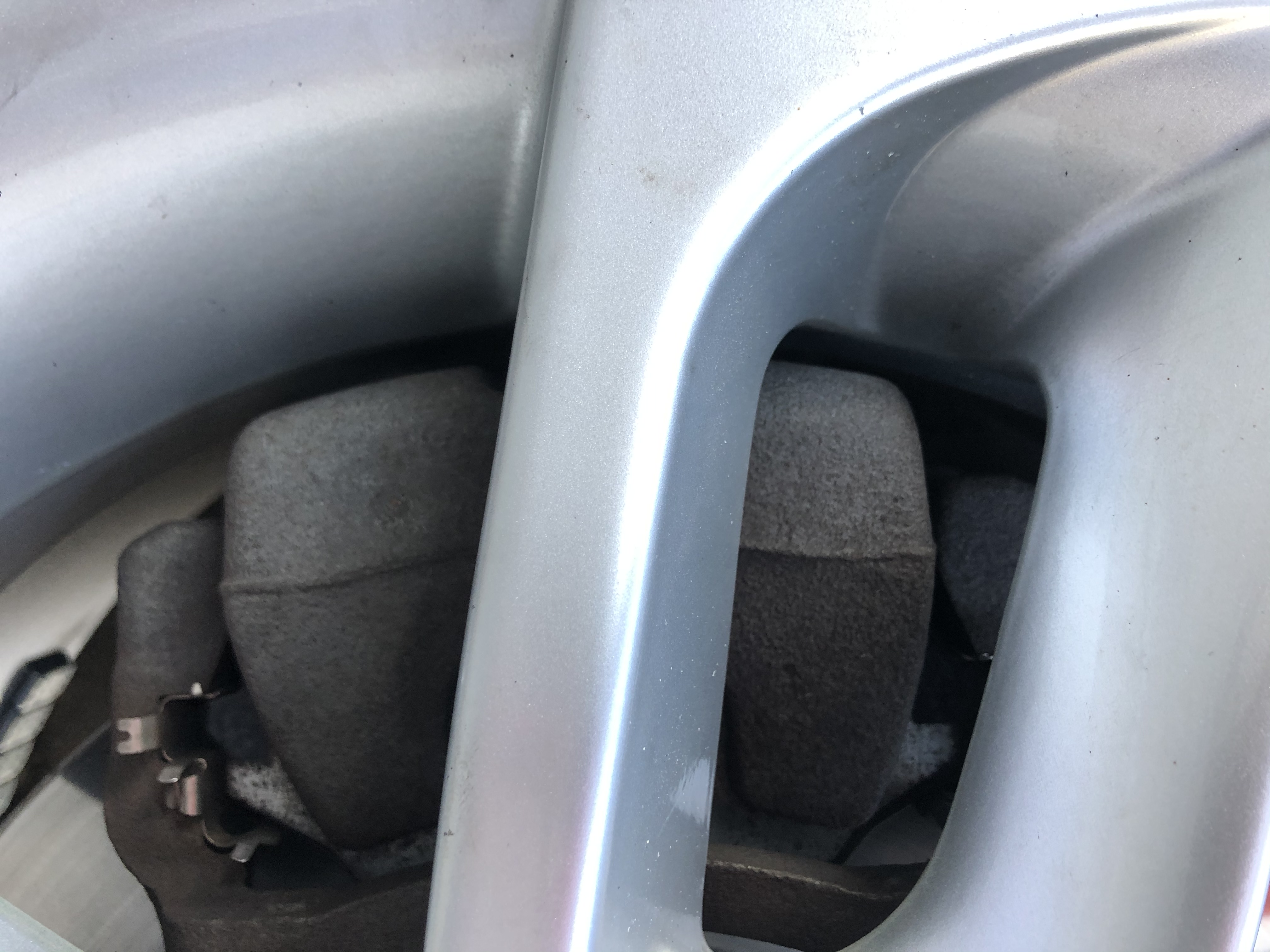

Jaka powinna być minimalna przerwa między zaciskiem a felgą? Przymierzałem na przód felgi 16, które mają być zestawem zimowym i mam zagwozdkę czy jest w porządku. Nie są to felgi ori do mx5 ale o ile czegoś nie pokręciłem to parametry są ok. Niby nic nie ociera ale.. Czy ktoś kto ma 16ki mógłby zerknąć u siebie?
09 lip 2020, 15:52
Lsith pisze:
09 lip 2020, 15:38
Cześć.
Miałem taki sam problem w daily - przerwa na styk.
Kupiłem uniwersalne dystanse z aluminium. W moim przypadku 3mm załatwiły sprawę.
