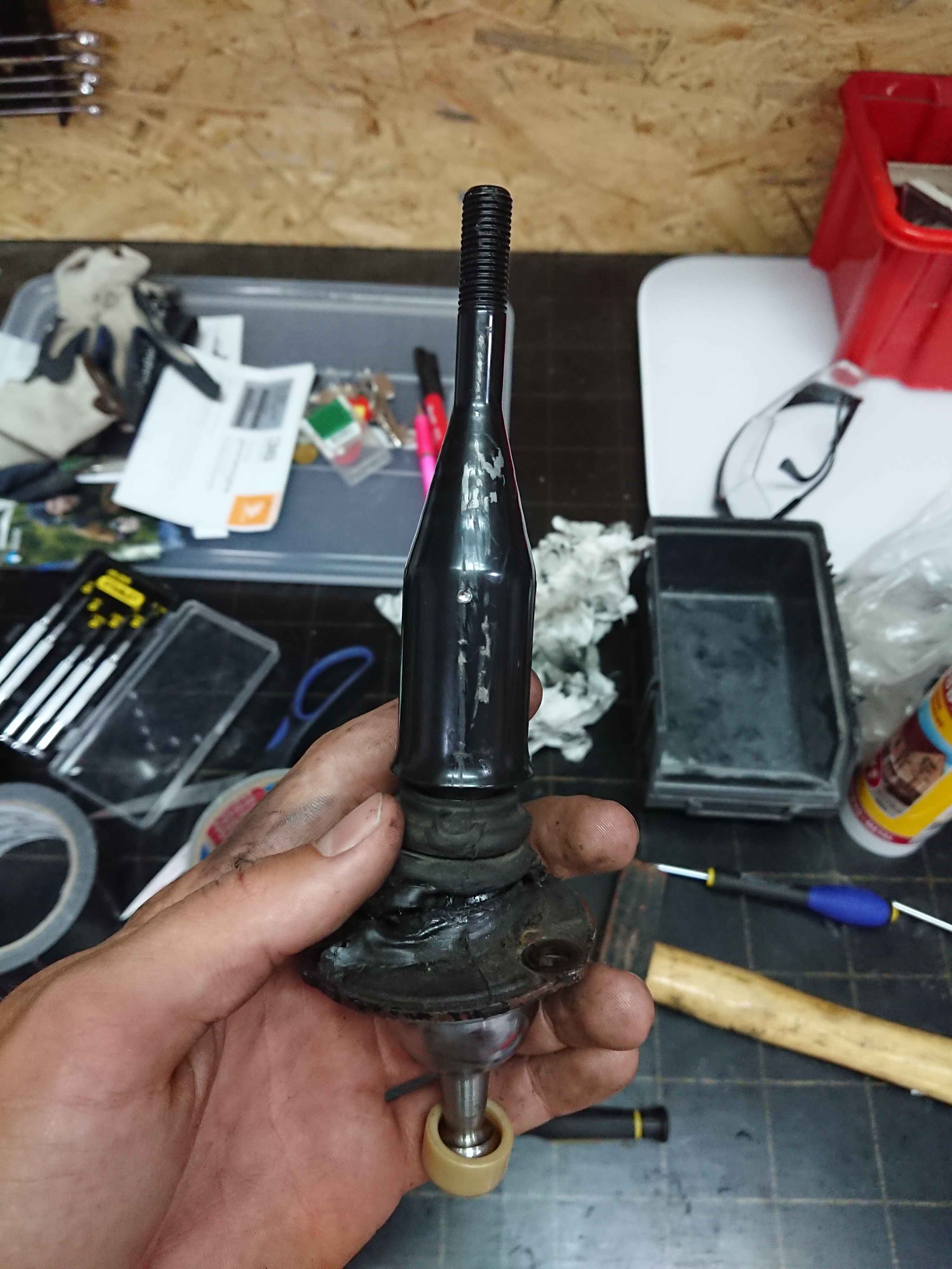

Koledzy!
Mam problem, zabrałem się do wymiany osłon skrzyni biegów w NBFL i utknąłem na momencie gdy wyciągnąłem już lewarek ze skrzyni i następuje czas w którym należy wyciągnąć tę mniejszą z osłon.
Taa... No i nie mam pojęcia jak to zrobić
Próbowałem to rozkręcić, myśląc że jest to na gwincie ale nie idzie, zauważyłem (widoczna na zdjęciu) dziurkę w tej czarnej części lewarka. Jest tam jakaś śrubka uniemożliwiająca rozkręcenie?
Ogólnie te zadrapania nie zrobione przeze mnie, ktoś już to męczył najwyraźniej :bang:
Jeżeli ktoś miał taką sytuację to proszę o pomoc, albo prosty instruktaż jak to zrobić.
Z góry dzięki :geek:

Starą gumę przetnij, nową naciągnij na siłę i się przy tym nie pomyl (warto czymś posmarować). To się nie rozkręca.
