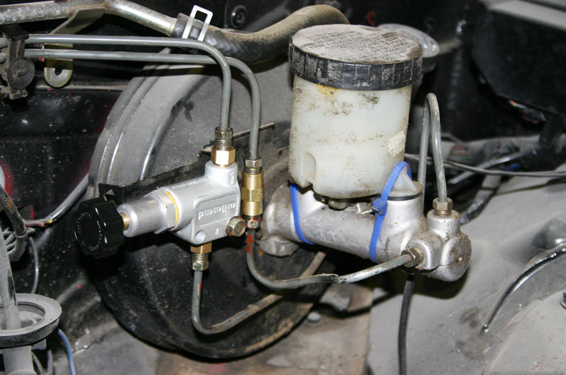

dobra wracam do tematu, ogólnie pompy hamulcowej . Chce najpierw dołożyć regulator siły hamowania,

szukając dalej znalazłem - wykorzystanie regulatora siły hamowania - ktory w mazdzie jest już na stałe ustawiony przez te gumki z otworkami w środku - bo rozkręciłem u mnie jak to wygląda
znalezione w google dołożone regulatory do org pompy mazdy :

ma to sens, ale już jest takie coś jak regulator w mazdzie standardowo :
co już wstawiłem fotkę przedtem
* Tylko ze jest w nim ustawione już na stałe - przez te otworki we wnątrz jakaś siła hamowania , według informacji z neta chyba dobrze pamiętam 5:1 - czyli 80% przód i 20% tył
ale można się pobawić tam , teraz mam na oko bliżej 50:50, ale to testowo tylko sprawdzałem czy będzie różnica
ABS działał przedtem, wiec teraz też powinien działać
- muszę poczytać jak działa ABS z takim regulatorem

Właśnie mi się wydaje że pompa abs to rozdziela.
