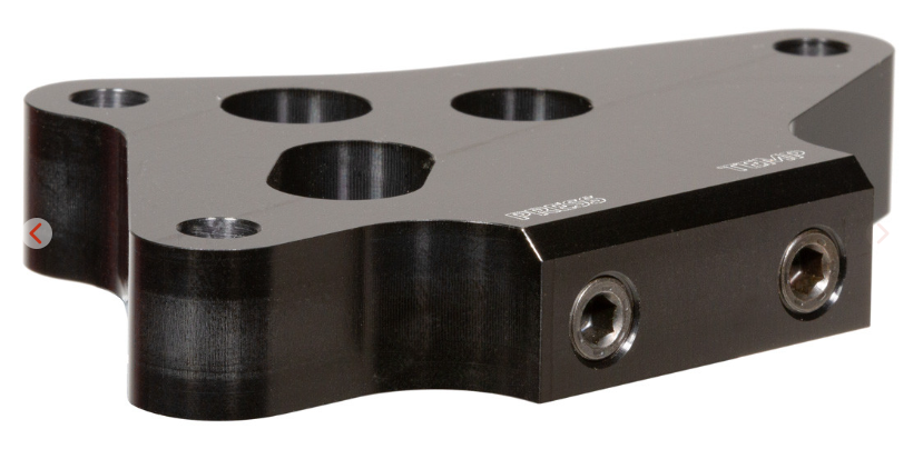

3. Można użyć podstawkę z CravenSpeed, którą montuje się między blok a podstawę obudowy filtra.
https://www.cravenspeed.com/gauge-sende ... 4th+gen+ND
