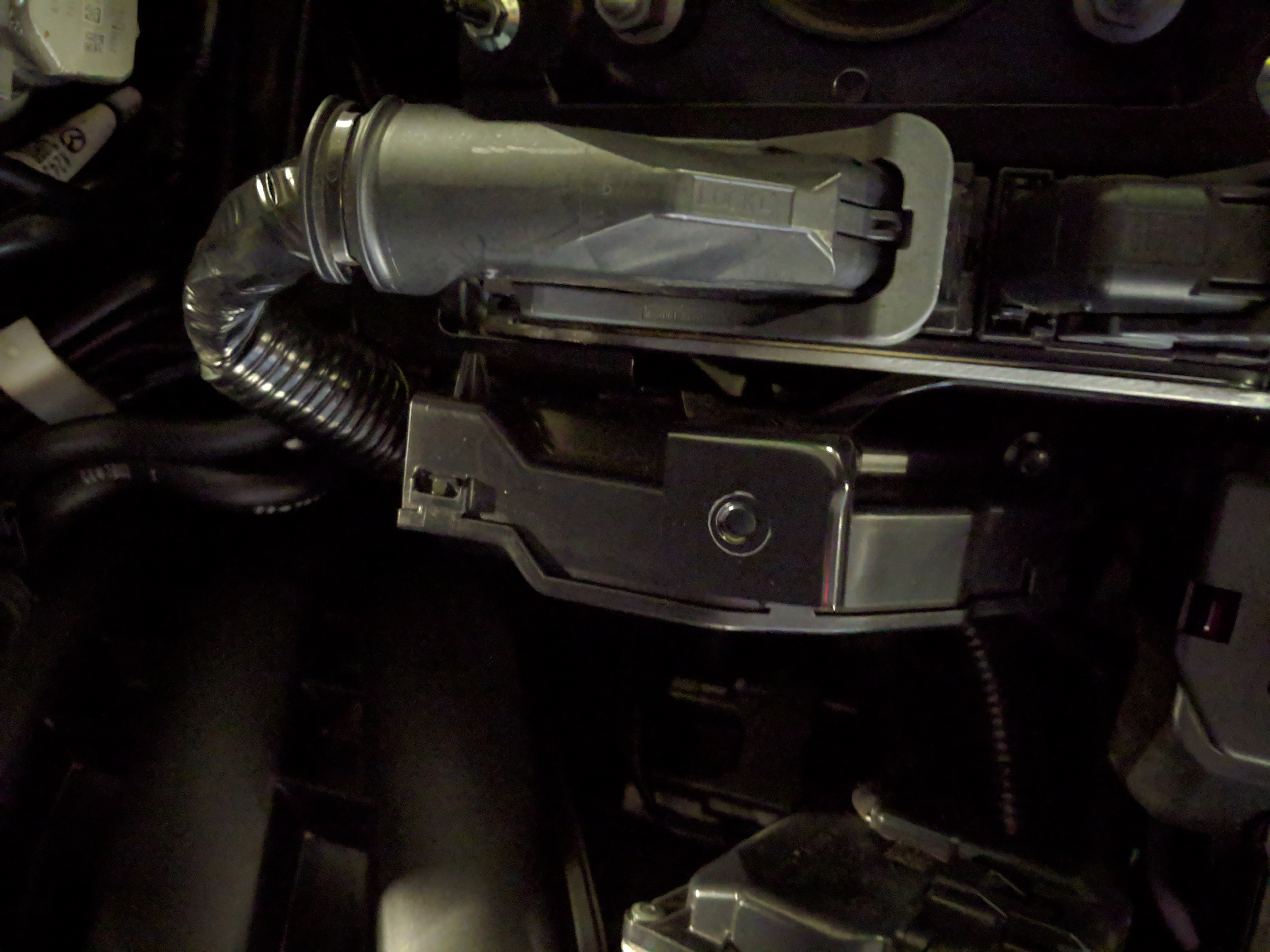

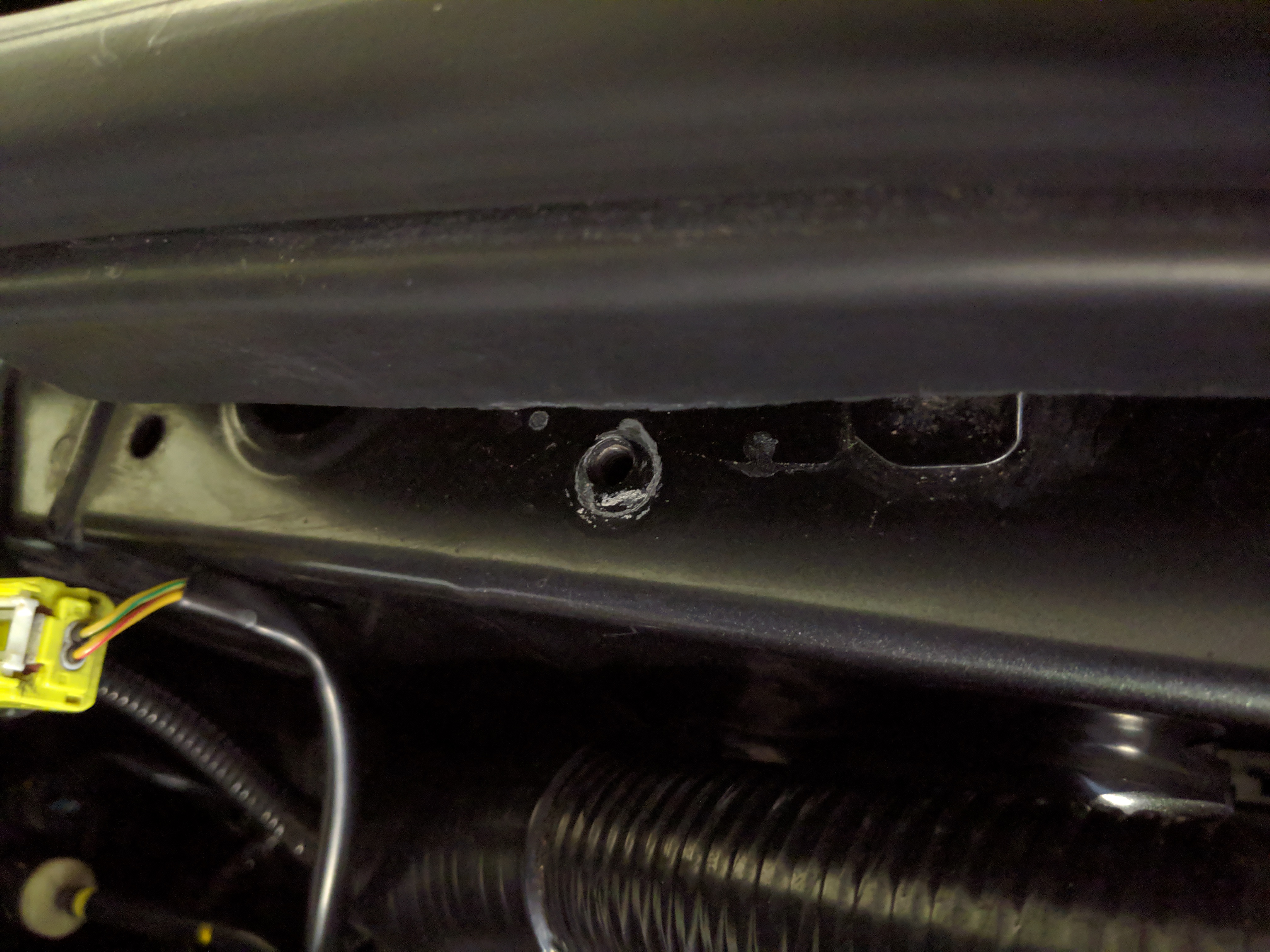

Robiąc co jakiś czas autostradowe trasy top up zaczął mi przeszkadzać dźwięk silnika - wywaliłem więc rurę która ów dźwięk z komory silnika przekazywała do kabiny.
Wymiana była prosta ale w komorze pozostały dwa odsłonięte gwinty po wykręceniu mocowania.
Czy ktoś z wersją SkyPassion / SkyEnergy poratowałby zdjęciem jak te miejsca u Was wyglądają? Zastanawiam się czy można je jakoś fabrycznie zamaskować (tak, brakuje mi w życiu poważnych problemów ;)

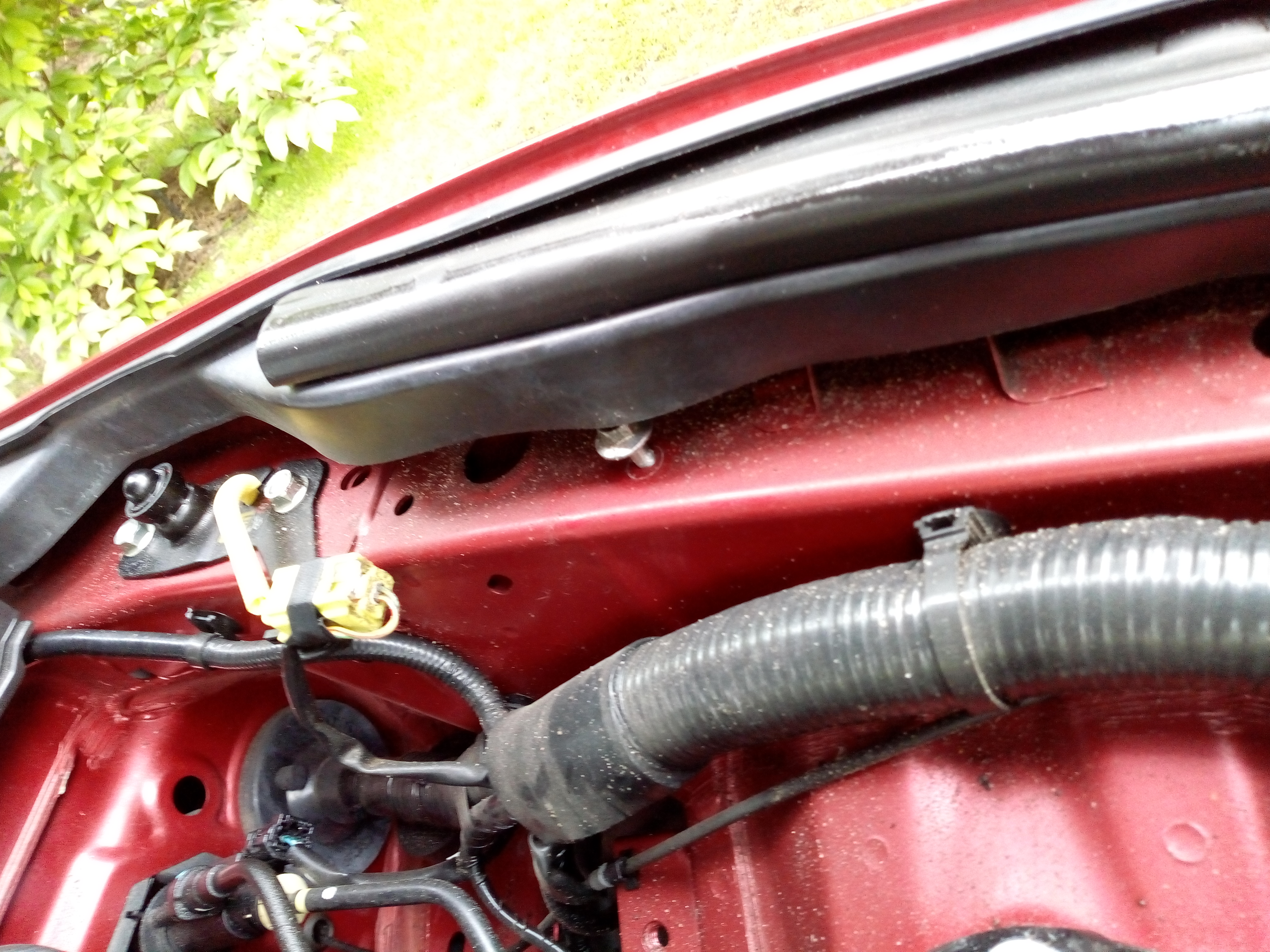

Natomiast co do otworów, to - o ile pamiętam - wydaje mi się, zostawiłem oryginalne śrubki. Jak nie zapomnę, cyknę fotę jak wyjdę z pracy.

Ciekawe, swoją drogą, skąd u Ciebie dwa gwinty, bo ja pamiętam jedną śrubę. (Którą wkręciłem z powrotem, żeby nie zgubić - sprawdziłem)

Zaślepkę w grodzi oczywiście mam, podobnie jak oryginalny element dolotu - chodzi mi o te dwie dwa gwinty które zostały (i tak, dwa na pewno - sound tube był przymocowany z jednej strony do boczku, z drugiej do wspornika który widac na zdjęciu.

Dwa gwinty. W obu zostawiłem fabryczne śruby, żeby nie zgubić.

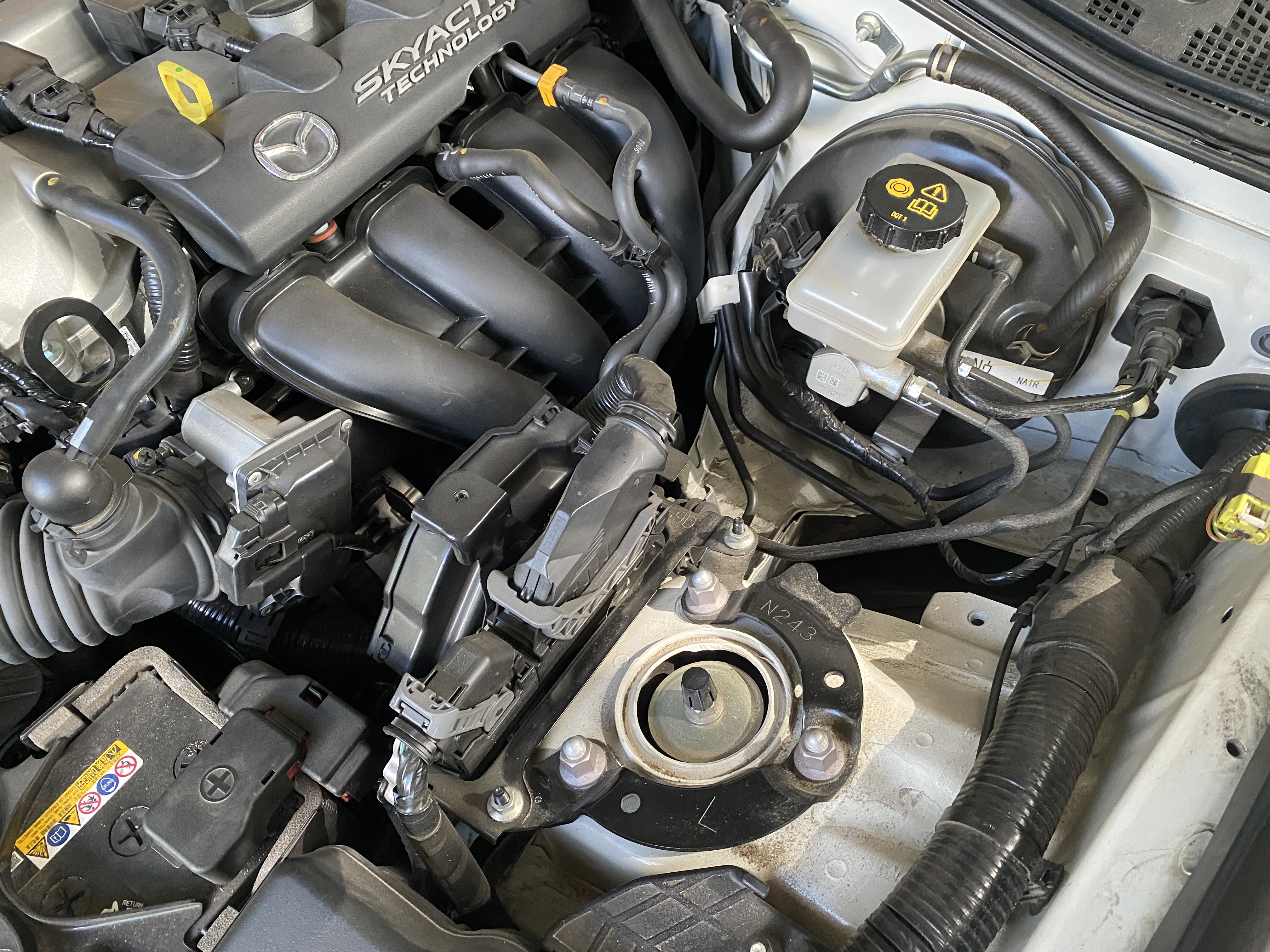

O jakie miejsce chodzi? Bo ja w swojej (ND'2019 SkyPassion) SoundPipe nie znalazłem.

Wybawca! Zerknij proszę na zdjęcia z pierwszego postu - przedstawia komorę silnika po stronie kierowcy, już po demontazu sound pipe'a. Górne zdjęcie przy samej krawędzi (widać boczną uszczelkę komory), drugie bardziej w głąb. Jak nie znajdziesz to zrobię szerwszy plan i dokładnie zaznaczę o co cho - generalnie chcę wiedzieć co (i czy coś wogóle) masz wkręcone w otwory po śrubach mocujących pipe.

Mam nadzieję, że to to, wygląda odrobinę inaczej.
Pamiętaj tylko, że to ND2.

Dokładnie o to chodziło, dzięki :)
Chciałem się upewnić czy nagwintowane otwory nie są czymś zakryte w wersji bez sound tube - jak widać nie są (a zależało mi na ori look-u)
