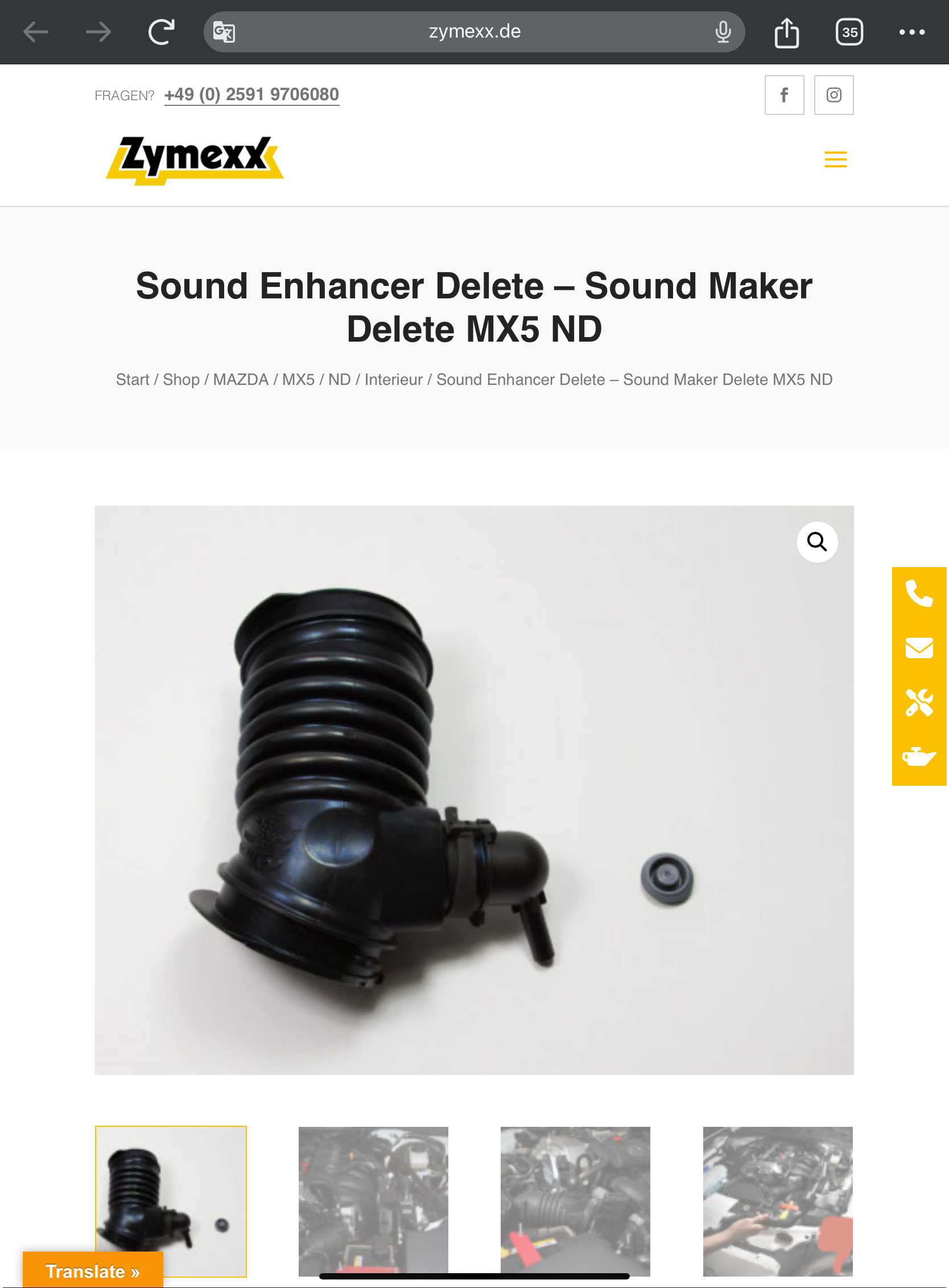

mike_d
Posty: 1227
Wersja: SkyFreedom Karai
07 lut 2023, 17:02
Tak to wygląda - trudno mi powiedzieć czy w przewodzie do kabiny jest jakaś membrana, w tej grubej harmonijce na pewno nie

Zamówiłem dziś w ASO rurkę PEFA-13-220 ale tej przelotki P51B-13-252 nie mieli w katalogu. Czymś to zastąpię? Może będzie już w zestawie?
TerminatorPi
Posty: 1665
21 lut 2024, 8:31
Nie. Rura to rura, korek to korek. To są dwie osobne części.
Zasadniczo korek możesz zastąpić czymkolwiek, co zatka dziurę :-)
