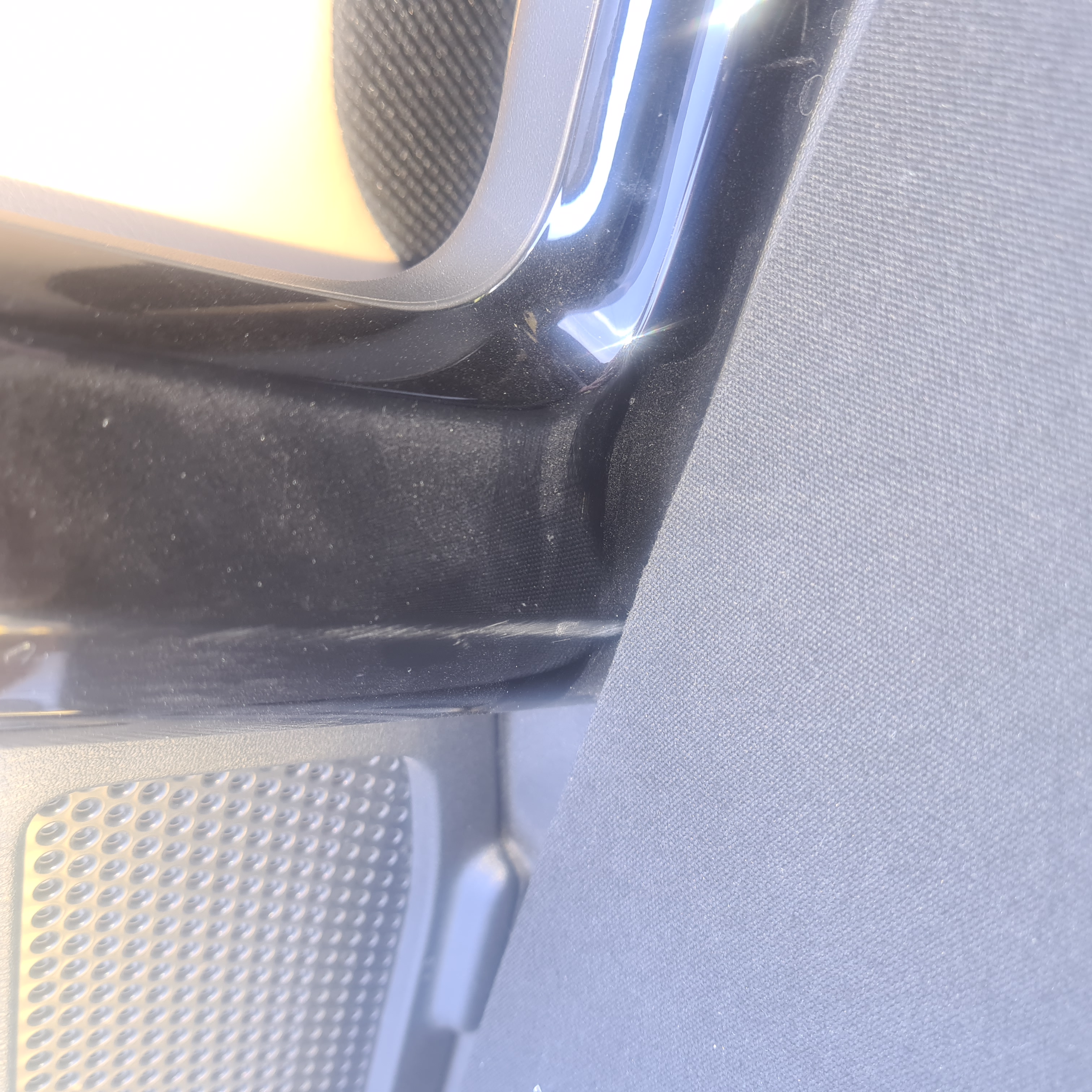

Krawędź dacu mi w miazdzie obciera o tył nakładki na zagłówe. Tylko od strony kierowcy i tylko przy zamykaniu.
Jest na to jakiś patent? Mniejsza z zagłówkiem ale szkoda dachu bo w końcu wytrze dziurę :(

1. zostawić otwarty, dociśnięty mocniej dach na kilka dni (jeśli masz na to bezpieczne miejsce:-) - tak sugerowało przy mnie ASO koledze krystek, gdy odbierał swoje ND2, a ja odkryłem, że jego egzemplarz ma ten sam feler, jak moje ND1
2. moje ND naprawiało ASO dwa razy - raz zmienili tylko zagłówki, zamontowali podkładki przesuwające dach o parę mm i nic to nie dało. Za drugim razem inne ASO wymieniło dach na cieńszy (na początku w ND1 były fajne cichsze jak w fiacie 124) i dobrze to wyregurowali. I od tego czasu spokój. W ND2 dach masz już na pewno cieńszy, więc kwestia regulacji
3. można po prostu dach składać wyłącznie z zewnątrz, wtedy odpowiednio przykładając siłę do obtarcia nie dojdzie - to sugerował mi sprzedawca mojej ND gdy pokazałem mu że jest problem (kupowałem po zapoznaniu sie z wszystkimi TSB).

Dzięki za sugestie. Wydaje mi się że u mnie ociera niezależnie od tego czy składam ze środka czy z zewnątrz

Ja widziałem, że można papierem zeszlifować tą ostrą krawędź na osłonie pałąka i ponownie polakierować. Nie widać różnicy, a problem się rozwiązuje.

Tak też chyba zrobię, doczytam tsb ale wygląda na to że mój egzemplarz już ma wszystkie poprawki wprowadzone a mimo to ociera dalej.
https://forum.miata.net/vb/showthread.php?t=736708
Także pozostaje szlifowanie. Albo wywalenie tych nakładek i zamontowanie rollbara

@biszkopt_85 pokazywał mi następujący patent: po otwarciu dachu dociskasz z góry jego środek, dach wówczas układa się nieco głębiej i bardziej do tyłu, więc po zwolnieniu blokady przy zamykaniu już w żaglówek nie trafia. Oczywiście, jest to dobre, gdy wóz ma jednego kierowcę, no bo weź wytłumacz tę procedurę własnej żonie :P

szlifuj, wychodzi ładnie, śladu nie ma

Nie jest wymieniany dach tylko jego poszycie, wymienia się osłony oraz montuje podkładki mające na celu przesunięcie stelaża aby już więcej nie tarło. Materiał dachu potrafi się przetrzeć do samego stelaża podczas ocierania o elementy zagłówków.
Ja kto woli, ja bym jednak dążył do wymiany poszycia oraz montażu tych podkładek.

Miałem naprawiany. Jakieś podkładki regulacyjne + wymiana tych wytartych nakładek na zagłówki. Po 3 użyciach to samo - porysowane nakładki i przetarty dach. Zgłosiłem ponownie - Mazda stwierdziła pie*dol się, tak ma być (żelazna logika!). Więc się zawinąłem i szlifuje.

Ja swój przetarty koniec ulepiłem na klej dwuskładnikowy. Szkoda było kupować nowy dach z powodu tego przetarcia skoro reszta jest ok. A aso raczej nie wykaże dobrej woli, ponieważ Mx sprowadzony z USA
