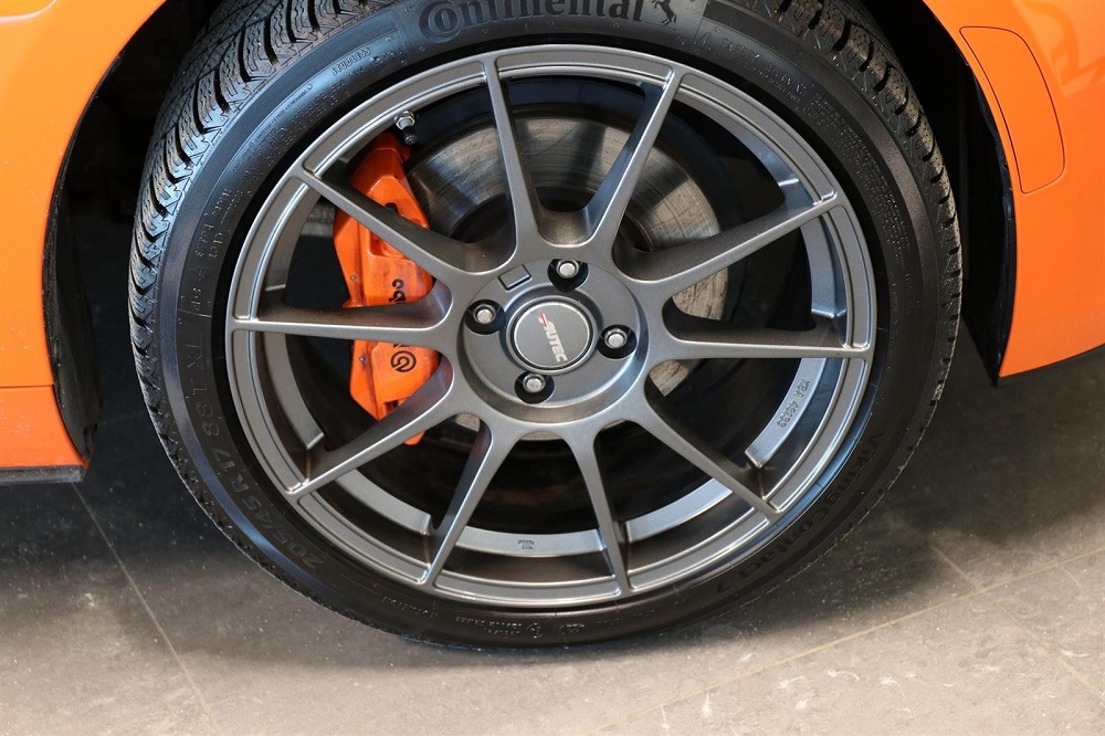

Ma inną budowę przy takim samym et właśnie po to żeby się zaciski mieściły. OEM brembo się nie mieści pod standardową felgę

Niestety, samo ET za mało danych daje. Zamówiłem felgę z ET38 i nie wiem czy upchnę ori brembo a rays z Anni z wyższym ET je spokojnie przyjął. Mierzyć, mierzyć, mierzyć…!

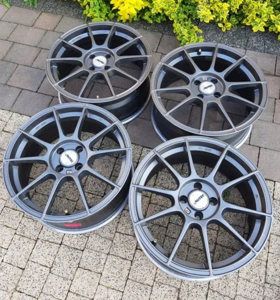

Na 99% Autec Wizard wchodzi na Brembo.
17x7.5 ET38

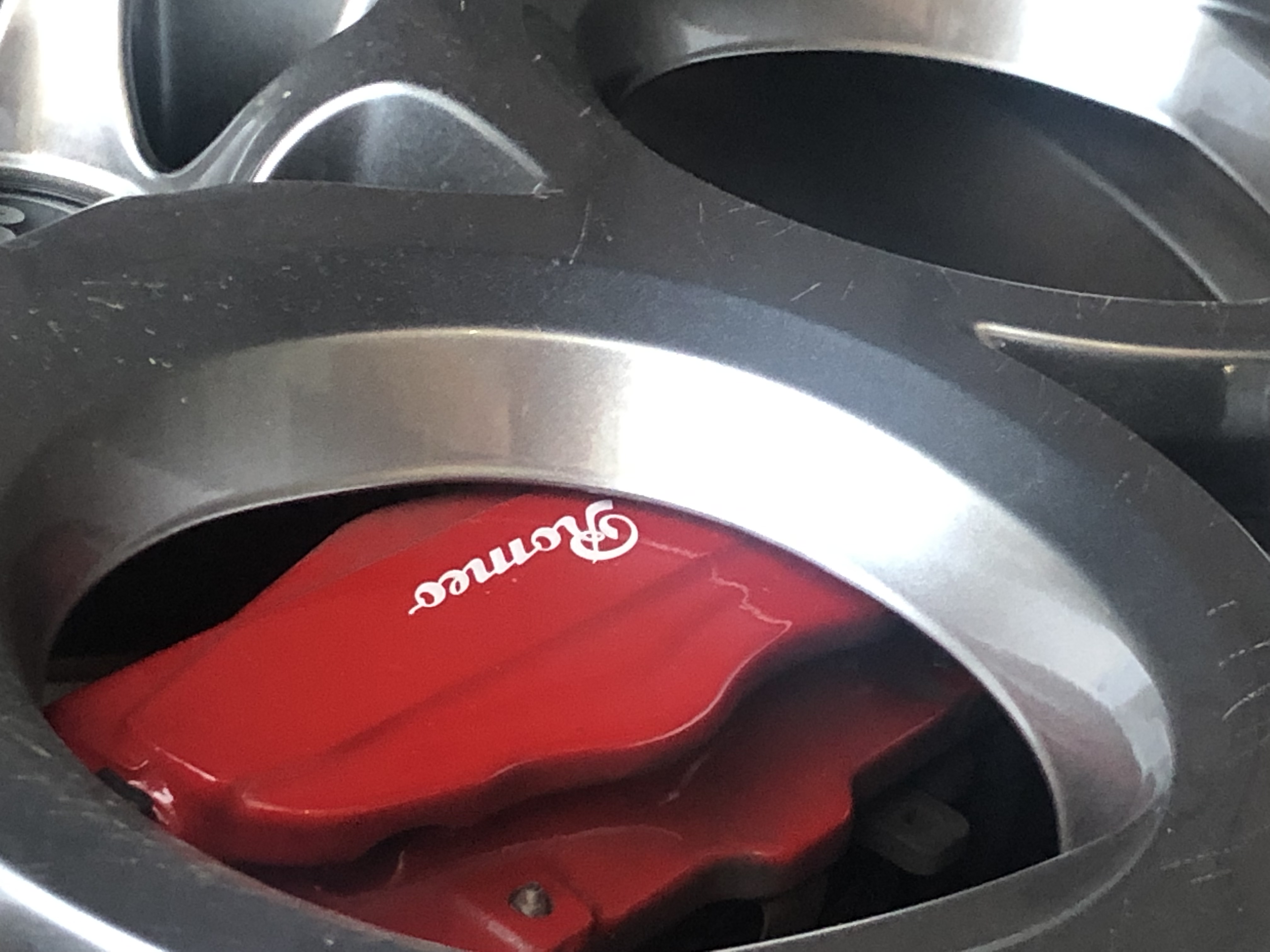

Niedawno zobaczyłem na ulicy to nowe Alfa Romeo małe, nazwy nie pomnę. Rzuciłem okiem na hamulec i aż sie wróciłem żeby dooglądać. Nie mogłem uwierzyć ze tak to wyszło z fabryki.
A my się zastanawiamy czy 2 mm odległość zacisku od ramion felgi wystarczy. W tej AR chyba kartka papieru przechodzi ale tez nie każda gramatura 😳
