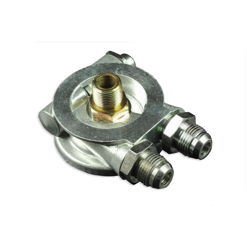

Hej
W związku z planowanym montażem chłodnicy oleju, będę montował podstawkę z termostatem, podobną do tej ze zdjęcia. Niestety podstawka w wersji z termostatem nie posiada dodatkowego otworu na czujnik temperatury, zastanawiam się w jaki sposób i gdzie zamontować czujnik temperatury oleju od dodatkowego zegara?
Opcja która aktualnie przychodzi mi do głowy to zrobienie tzw. kanapki z dwóch podstawek, gdzie o jednej podłączam przewody od chłodnicy a do drugiej czujnik temperatury. Natomiast minusy tego rozwiązania widzę dwa: pierwszy to taki, że nie wiem czy filtr plus dwie podstawki się zmieszczą a drugi to fakt, że mając dwie skręcone podstawki mamy dodatkowo kolejne łącznie uszczelek/gwintów które mogą zacząć cieknąć itp.
Czy jest jakieś inne fabryczne miejsce przy silniku gdzie można zamontować czujnik temperatury oleju do tego silnika?
Jak macie to u siebie rozwiązane? 8-)
Z góry dzięki za pomoc ;)
podstawka z termostatem.jpg (73.21 KiB) Przejrzano 3148 razy
lano
Posty: 119
Rejestracja: 13 maja 2019, 19:07
Wersja: 1.4
06 lis 2022, 13:23
Ja u siebie mam podstawkę bez termostatu, za to z miejscem na czujniki i dodatkowy zewnętrzny termostat mokala.
Dwie podstawki "na kanapkę" się nie zmieszczą, nie licz na to. Nawet z jedną jest już dość ciasno :)
Gdybym dzisiaj jeszcze raz miał robić takie abominacje jak są u mnie to zapewne poszedłbym w tę podstawkę: https://su2performance.com/produkt/adap ... awka-an10/
ma zarówno termostat jak i wejście na dwa czujniki.
bartwa
Posty: 20
Rejestracja: 06 kwie 2021, 8:34
06 lis 2022, 13:35
Dzięki, szukałem wcześniej takiej podstawki i nie mogłem znaleźć, kupiłem już tą z termostatem ale bez wyjść na czujnik :-(. Jeżeli nie uda się jej zwrócić ma ktoś inny pomysł na montaż czujnika inny niż kanapka?

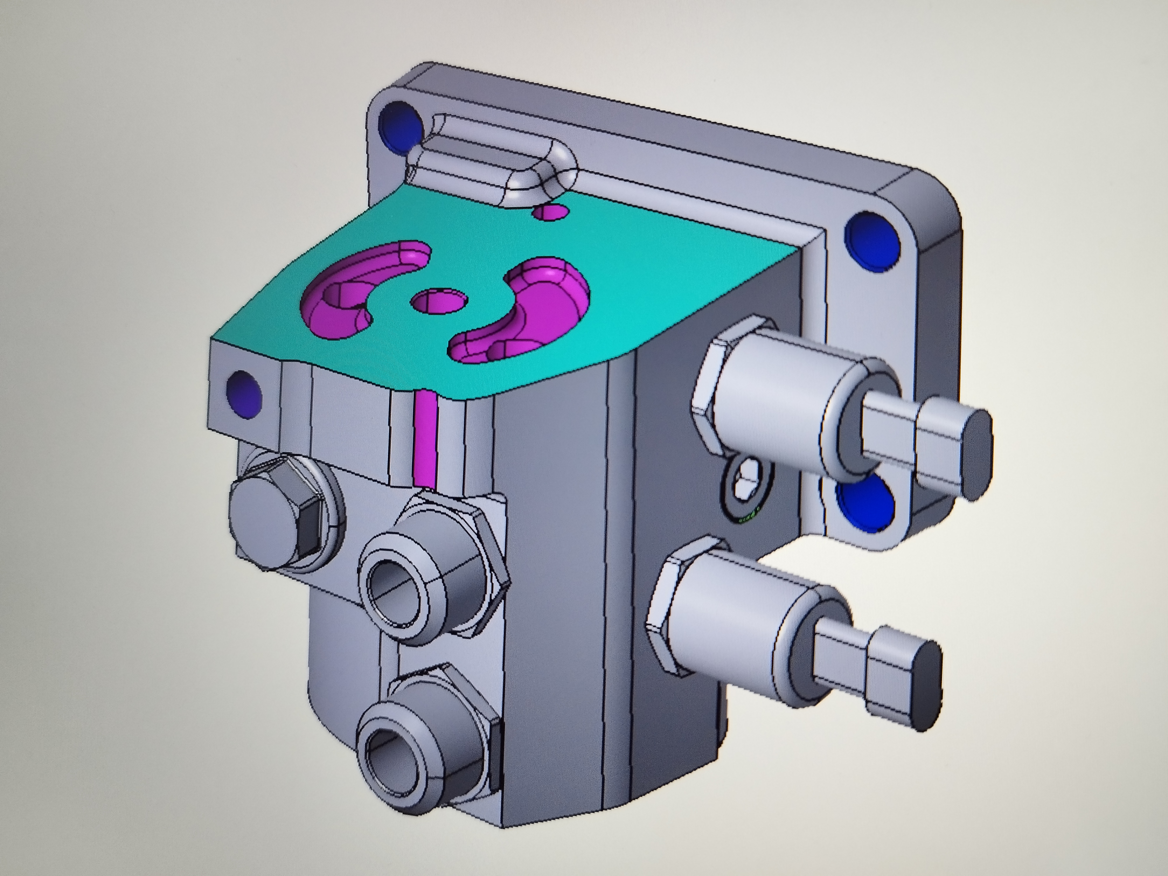

Bezpieczne (mam nadzieję) rozwiązanie się właśnie tworzy.
Niestety nie jest za łatwo dostać sam termostat... Dodatkowo obróbka z pełnego nie wchodzi w grę przy obecnych cenach (chyba, że mamy na forum pasjonata, który dysponuje frezarką CNC :) ).
Ale pracuje nad odlewem podstawy filtra ze zintegrowanym termostatem i wyjściami na chłodnice, a także czujniki (temperatury, ciśnienia i ciśnienia dla ECU, bądź miejscem odbioru oleju do smarowania turbo).
Na obrazku wstepna koncepcja.
Jestem otwarty na pytania i sugestie z Waszej strony.
IG: mad_fabworx
Posty: 4741
09 lis 2022, 10:43

filtr oleju bedzie montowany do tego diwajsa czy relokacja, jak w adapterze z Walter Motorsport?
kociol
Posty: 1011
Wersja: Sport Recaro
Lokalizacja: Krakow
09 lis 2022, 10:52
Alex pisze:
09 lis 2022, 10:43
kociol pisze:
09 lis 2022, 10:15
Filtr oleju będzie montowany bezpośrednio do tej podstawy, prawie jak w serii.

06 gru 2022, 20:22
Nie widziałem, żeby ktoś dawał czujnik ciśnienia i temperatury gdzieś na głowicy lub bloku w NC.
U mnie obydwa czujniki są póki co w oryginalnej podstawie filtra.
W MAD fabworx właśnie pracujemy nad podstawą filtra ze zintegrowanym termostatem i wyjściami na chłodnice oraz miejscami na czujniki temperatury i ciśnienia.

W sumie to się już powtórzyłem jak widzę...
W załączniku wstępna koncepcja.
06 gru 2022, 21:43
Uuuuu :oops: , ok widzę, mój błąd, jak tam postępy?
Ps....kurde , w NB to było takie proste....

Generalnie jesteśmy po przymiarkach modeli 3d i w tym tygodniu lecą do wyceny odlewów.
Jak będzie coś więcej to się pochwalę.

nie schodzi za nisko podstawa filtra? nie będzie filtr haczył od dołu o coś przy wkręcaniu?

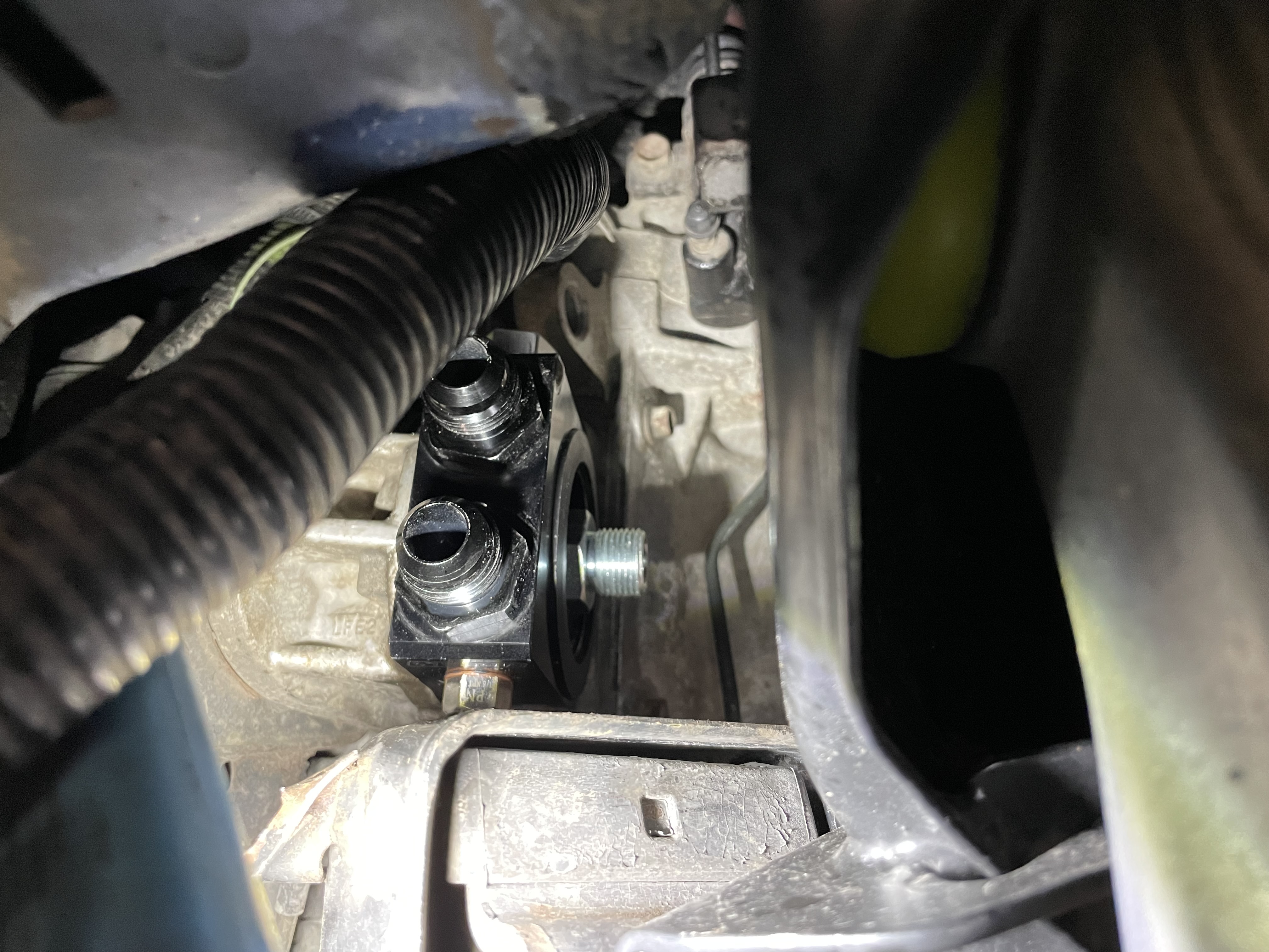

07 gru 2022, 12:22
A więc podstawka zamontowana :winner:
Wszystko z oryginalnym filtrem mieści się na styk, nie wiem jak inni robią tam kanapę bo nic tam się już nie zmieści, a to jest tylko jedna podstawka a gdzie tam jeszcze miejsce na drugą.
Na jednym pierwszym zdjęciu podstawka na szybko przykręcona do zmierzenia przewodów ( jest na odwrót, później została przykręcona od właściwej strony).
Z tą podstawką od mocala wszystko się mieści na styk i jest miejsce na czujnik, także temat ogarnięty 8-)

07 gru 2022, 18:20
niezalogowany pisze:
07 gru 2022, 7:19
Jeśli chodzi o moje rozwiązanie to ostateczna wersja ma filtr pod kątem. Zmieści się duży filtr i wymiana jest prostsza niż w oryginale.
Posty: 4741
07 gru 2022, 19:45
Będzie toto kompatybilne z seryjnym wymiennikiem olej-woda?
