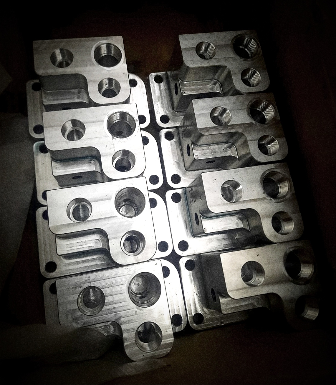

Trochę czasu upłynęło od ostatniego postu...
Walczyliśmy z dostawcami i z projektem, ponieważ oryginalnie podstawy miały być odlewane, ale niestety koszty formy i późniejszej produkcji okazały się zbyt wysokie.
Ostatecznie mamy dwie wersje podstaw do filtra - z miejscem na oryginalny wymiennik ciepła oraz bez wymiennika.
Wersja bez wymiennika jest już dostępna, wersja z wymiennikiem będzie dostępna po 21.08.2023.
W razie pytań proszę o komentarz lub wiadomość priv. Zawsze też możecie kontaktować się przez Instagram (@mad_fabworx) lub Facebooka.
Postawy filtra oleju z termostatem (bez miejsca na wymiennik)

Ja testowałem na drodze i na górskich serpentynach.
W PL jeżdżą 3 podstawki, z tego co wiem jedna w MC.
Obecnie będzie chyba jeszcze jedna w MC.
Jedna z tych 3 pierwszych jest zamontowana do 2.5.
Dodatkowo testowaliśmy podstawkę z wymiennikiem (która koncepcją w zasadzie się nie różni od tej bez) na stanowisku testowym i na aucie - wszystko działało bez zastrzeżeń.
