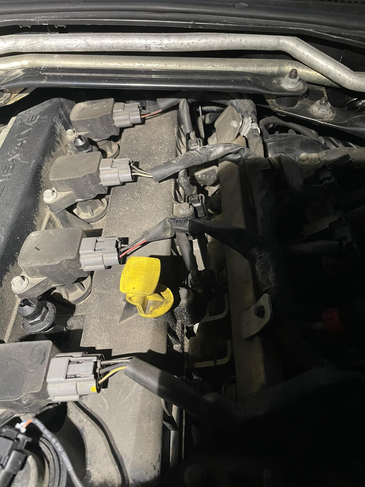

Zapodaj foto kabli do cewek. 2008r to może być jeszcze stara wiązka

Wiązka poliftowa więc ten problem z głowy.

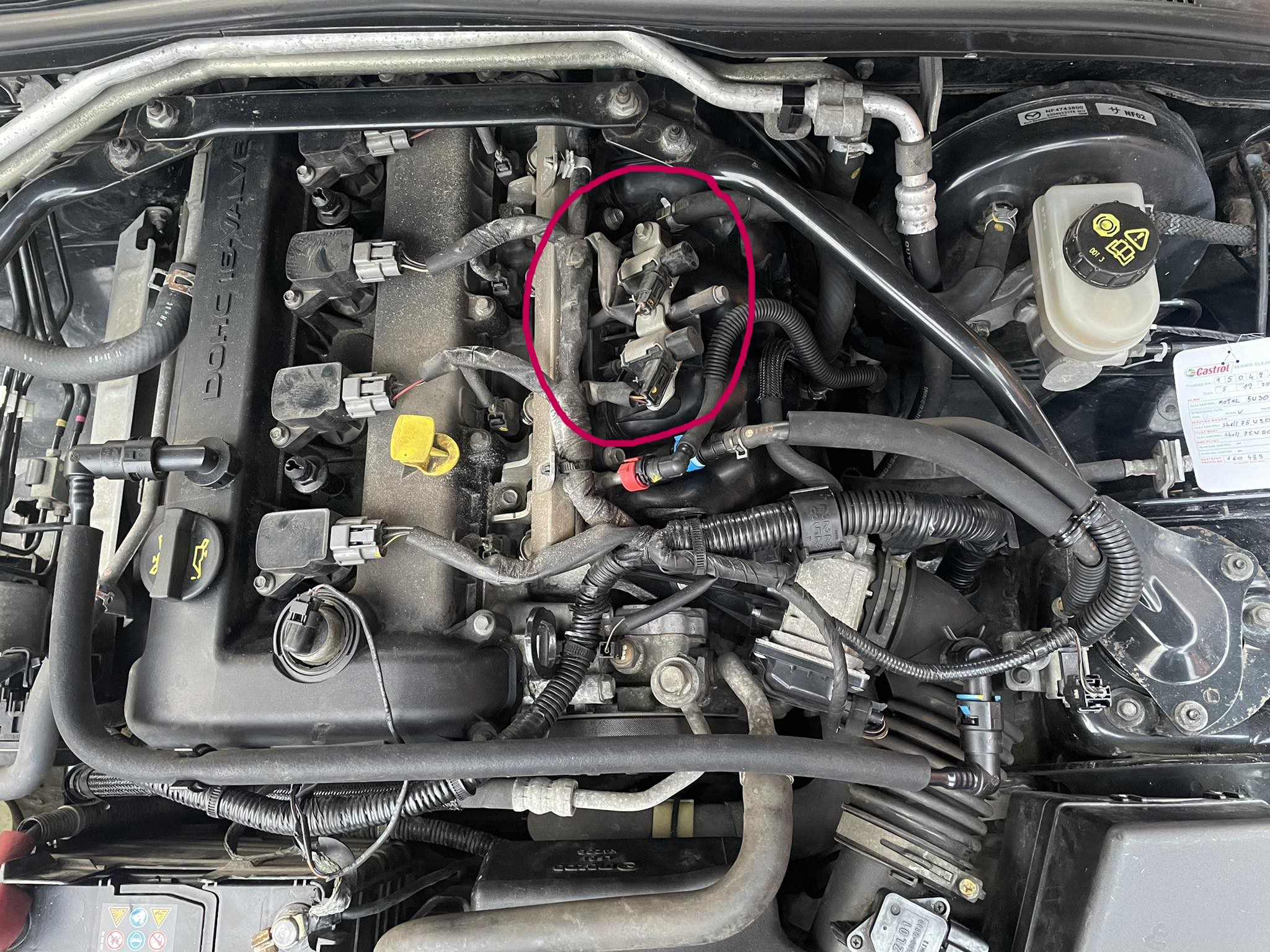

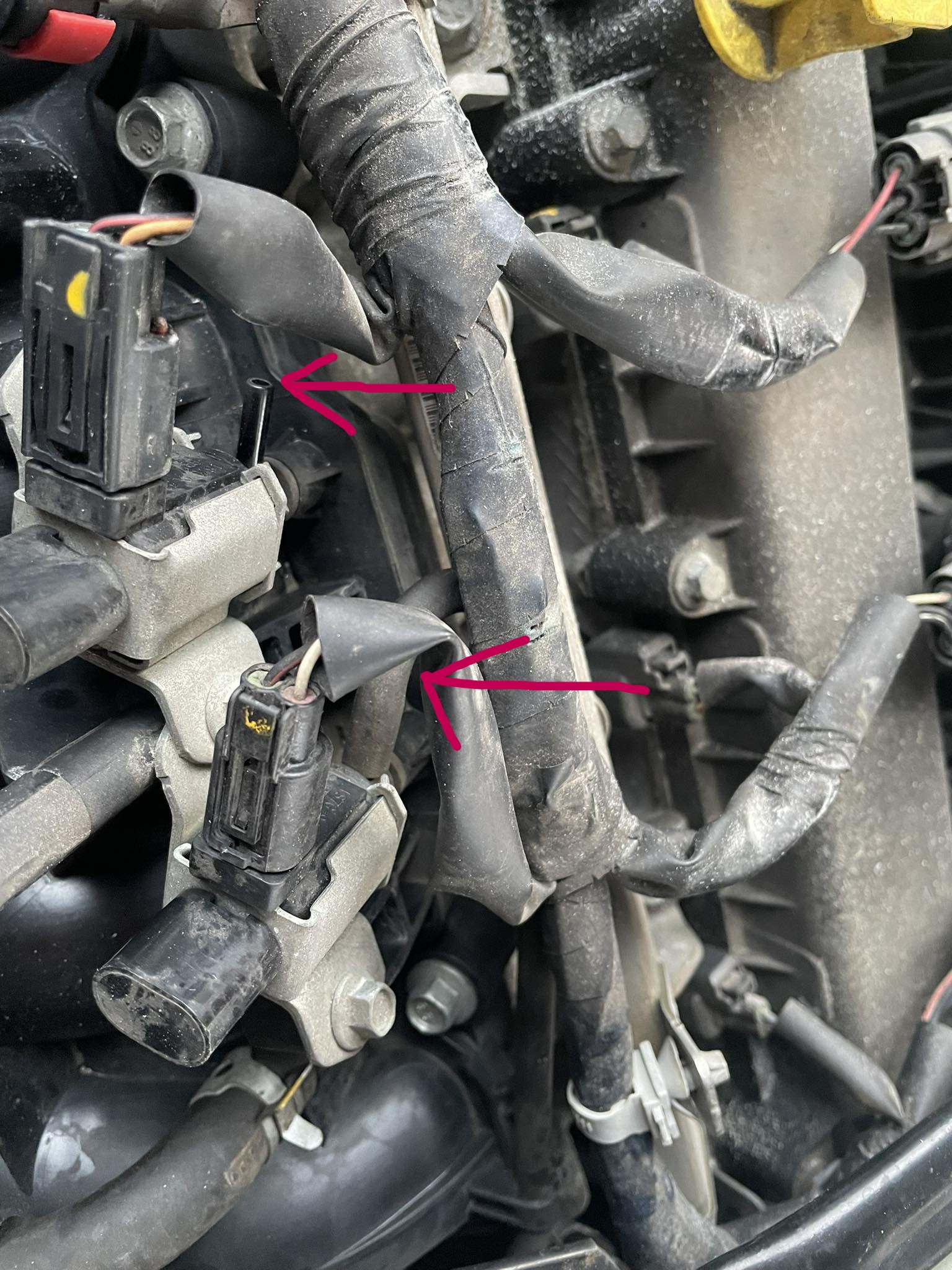

Czy to są te solenoidy ? :D
Zauwazylem ze do jednego nie jest podlaczona rurka.

tak to zaworki. Rurki w seryjnym aucie sa podlaczone do obu, jeden to zmienna geometria dolotu drugi klapki zawirowujace aktywne na zimno. Czesto klapki zawirowujace sa usuwane ale to trzeba wtedy wyprogramowac w ECU by nie bylo bledow i pracowalo jak nalezy
