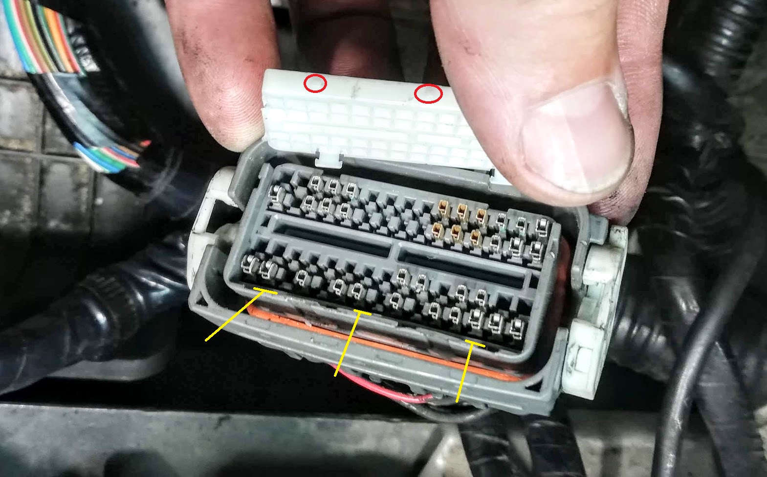

No to i ja dołączam do szczęśliwych posiadaczy tempomatu (NC1 2008 2.0).
Podziękowania dla Five'a za manual i Bimbaka za cenne wskazówki, worek wtyczek, pinów i kabelków które okazały się bardzo pomocne :)
Tego dużego białego plastiku nie trzeba ściągać z wtyczki ECU. Trzeba za pomocą płaskich śrubokrętów wysunąć ok 1mm ten biały plastik który znajduje się dalej. Wtedy piny wchodzą gładko. Po wciśnięciu pinów, należy "zamknąć" biały plastik. Fotka poniżej (miejsca gdzie należy wsadzić śrubokręt płaski i lekko podważyć). Dzięki Bimbak za te wskazówkę, bo to imho jest rozwiązanie najtrudniejszej części z całej pracy. Potem już z górki.

Dzięki wskazówkom zawartym w tym temacie udało mi się podłączyć tempomat również u mnie.
Bardzo dziękuję Five'owi i wszystkim, którzy uzupełniali wątek.
Pozwolę sobie przedstawić pokrótce jak to u mnie przebiegało, może komuś, kto woli oglądać obrazki niż czytać coś się przyda...
Pacjent - NC 1.8 z 2006r. z rynku niemieckiego ale z podmienionym ECU na takie z NC 2.0 2006 z UK (również bez tempomatu), "zegary" pozostały oryginalne z 1.8 (brak kontrolki tempomatu).

4. Dołożyłem 2 piny do wtyczki ECU, podłączyłem masę z czujnika stop pod obudowę ECU.
W celu dostania się do ECU trzeba zdemontować obudowę filtra powietrza, pod nim znajduje się ECU.
Piny we wtyczce ECU są identyczne z tymi, które dokładałem do wtyczki pod kierownicą.
Idąc za radą Arturo_tiburon dokładałem brakujące 2 piny od przodu wtyczki.
W tym celu usunąłem zabezpieczenie pinów w postaci białej wkładki podważając lekko szary plastik wtyczki w oznaczonych żółtym kolorem miejscach (zdjęcie nr 4).
Piny dość ciężko wchodzą na miejsce, potrzeba nieco siły przekonywania a zarazem wyczucia żeby je nie uszkodzić (zdjęcie nr 6).
W otworach, w które wchodzą nowe piny znajdują się zaślepki - powinny wysunąć się z tyłu wtyczki przy wkładaniu pinów, ewentualnie można spróbować je wyciągnąć przed tą czynnością.
Po instalacji pinów założyłem delikatnie ich zabezpieczenie na miejsce (w sposób pokazany na zdjęciu 8) i podłączyłem wtyczkę do ECU.

Przód wtyczki ECU jeszcze przed modyfikacjami, z widocznym zabezpieczeniem pinów (biały plastik).
Usuwanie zabezpieczenia pinów (biały plastik) we wtyczce ECU. Zółty kolor - miejsce podważenia wtyczki, kolor czerwony - blokady trzymające zabezpieczenie na miejscu.
Brakujące piny we wtyczce ECU.
Dokładanie pinu 1AF (czujnik stop)
Wtyczka po uzupełnieniu brakujących pinów: 1AF (do czujnika STOP) i 1AQ (do wtyczki pod kierownicą - pin 2B)
Zakładanie zabezpieczenia pinów - proponuję zacząć umieszczając na miejscu, pod kątem jedną z krótszych krawędzi, następnie docisnąć z wyczuciem całość tak, aby wskoczyła na miejsce.
Zmodyfikowana wtyczka ECU i masa podpięta pod jedną ze śrub obudowy ECU.
A ja odradzam wyciąganie tego białego plastiku chyba że chcesz piny z wtyczki wyciągać. By wsadzić piny od tyłu wystarczy podnieść białą blokadę która jest wewnątrz wtyczki, bliżej strony od komputera, odpowiednio dobranym płaskim wkrętakiem, a najlepiej dwoma, bo trzeba ją podważyć w dwóch miejscach. Widać ją na zdjęciu 6
Potwierdzam, ta metoda jest 10x łatwiejsza i mocno skraca czas instalacji tempomatu. Poza tym łatwiej w takiej opcji wyciągnąć dwie plastykowe zaślepki w miejscu wpinanych pinów.
