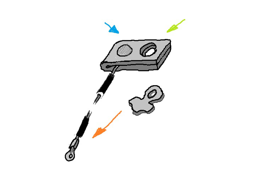

bardzo proste jest ich dorobienie i wymiana. W poprzednim sezonie to robiłem. za chwilę wyedytuję tylko muszę skoczyć do garażu i poszukać wersji beta i wytłumaczę krok po kroku jak się do tego zabrać...
Graty jakich potrzebujemy to:
- rowerowa linka hamulcowa 2 szt. 2-3 zł szt.
- kawałek blaszki ( nie podam wym. i gr. bo nie pamiętam)
- izolację termokurczliwą najlepiej jak najcieńszą,
żeby na styk wchodziła na linki 2 szt.+ zapas (łatwo przepalić) kilkadziesiąt groszy
- blaszki z uszkami, coś jak na ilustracji 2 szt.
- lutownica + akcesoria
- wiertarka + akcesoria
- młotek
- szlifierka/ pilnik
Precyzyjnie wymierzcie długość linek, żeby dach był odpowiedni naciągnięty...

- ważne żeby była hamulcowa z takim łebkiem jak ta na dole ze zdjęcia, bo łatwiej będzie zaklepać i zeszlifować ją z blaszką żeby zakończenie miało taki sam kształt jak fabrycznie, ja dodatkowo ją zalutowałem.

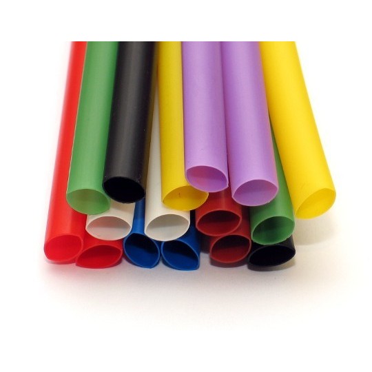

- na całej długości linki trzeba założyć i zgrzać izolacje termokurczliwą, trzeba uważać żeby nie przesadzić i nie przepalić izolacji. Jest ona potrzebna z dwóch względów: 1 ochrona antykorozyjna, 2 chroni przed przetarciem elementów dachu

nic nie pisałem o klepaniu oczek, oczywiście że są gotowce i to dużo solidniejsze niż na twoim foto. Zaklepać trzeba drugą stronę (tą prostokątną)
"z tułu dachu tam trzeba zalkepać taką blaszkę z uszkiem" - a kto to pisał jak nie Ty
po co zaklepywać jakieś blaszki z oczkiem, kombinować, szukać skoro można gotowe oczko zacisnąć, a ilustracja którą umieściłem jest tylko poglądowa, pierwsza z brzegu, takiego czegoś bym nigdy nie użył
pokazałem tylko łatwiejszą alternatywę
- Posty: 1059
- Rejestracja: 03 mar 2011, 16:23
- Lokalizacja: Sulęcin
kammich pisze:pokazałem tylko łatwiejszą alternatywę
pokazałeś coś o czym pisałem. Uszko na zdjęciu które załączyłeś do złudzenia przypomina to z mojego zabawnego rysunku, tyle że ja pokazałem je jeszcze przed ZAKLEPANIEM. Toż to ustrojstwo samo się nie przyczepi do linki, tylko wypada pozaginać blaszki i je ZALKEPAĆ, po czym bezwzględnie zalutować.
Ehhh.. pisarzem to ja może nie zostanę, ale chyba nie jest aż tak ciężko pojąć mój opis...
może skończmy tą dywagację bo to niczego nie wnosi do tematu.

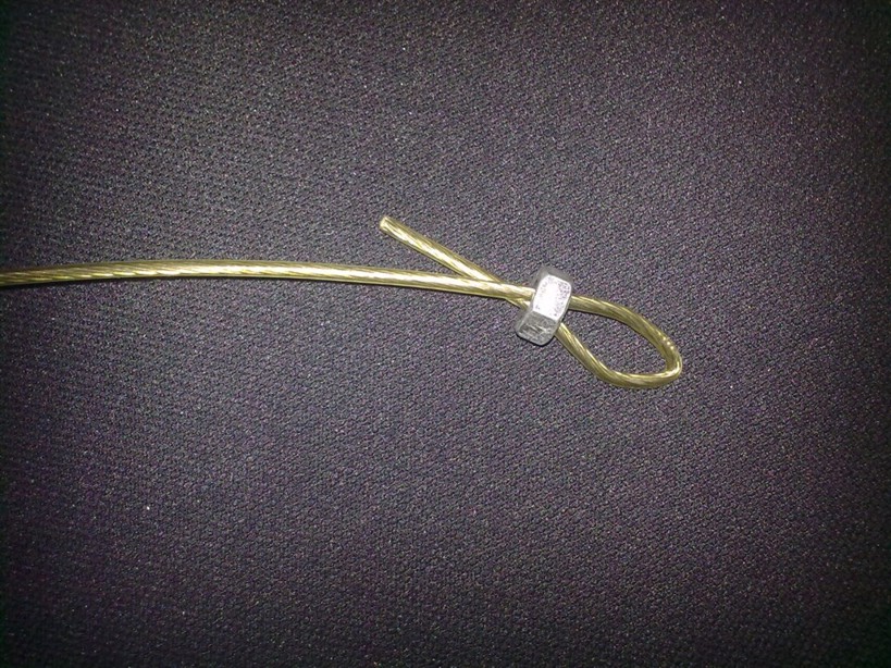

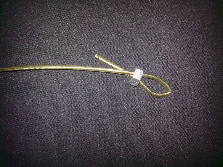

Jako ze u mnie linka pekla w polowie (podobno mniej typowa sytuacja) na prostym odcinku zastosowalem tymczasowe rozwiazanie partyzanckie czyli połączyłem ja koncowka elektryczna nieizolowana KŁ1, cos takiego
+ na to rurka termokurczliwa
zobaczymy jak dlugo podziala.
pewnym problemem jest przewleczenie a wlasciwie przepchanie nowej linki gdzy peknie w polowie ale kawalek sztywniejszego przewodu w izolacji + chwila cierpliwosci zalatwia sprawe
przy okazji zmierzylem dlugosc linki do NA (krotkie sprezynki): ok 60.5-61cm od srodka oczka do srodka oczka
