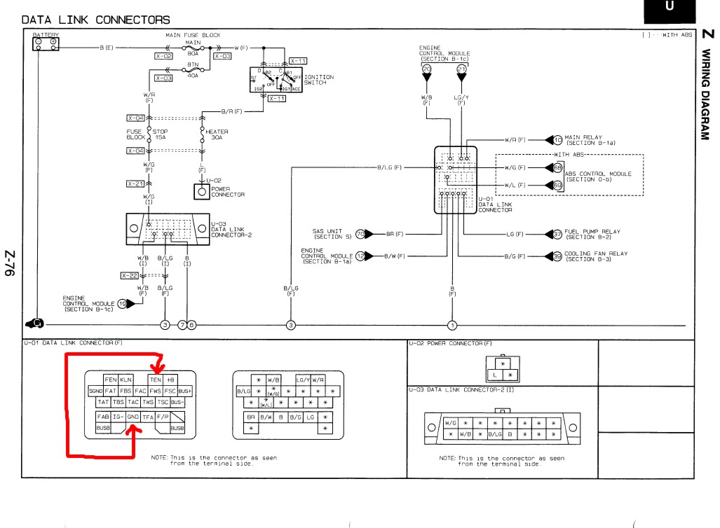

Przekopałem service manual i znalazłem opis tego złącza :)
Zamieszczam również dla was, jakby ktoś chciał u siebie sprawdzić.

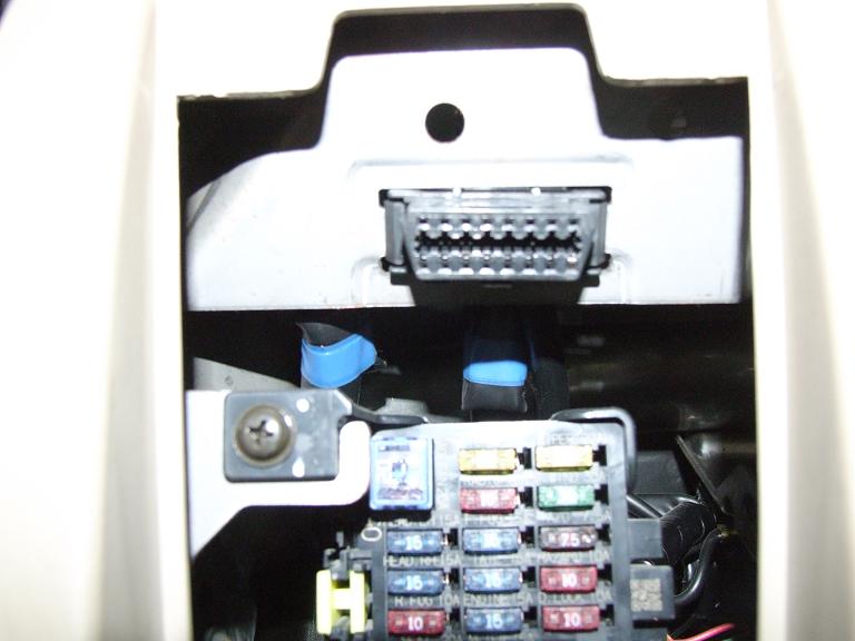

07 mar 2009, 14:52
snafu pisze:gniazdo by mi wpadło w oko no ale sprawdzę jeszcze raz.
Szukaj :mrgreen: ono tam powinno być. U mnie jest tak jak na załączonym zdjęciu.
Gdyby go tam jednak nie było (i nie było w tym miejscu uciętych kabli :mrgreen: )
sprawdź pod konsolą centralną za radiem. To jest drugie miejsce w którym w NBfl
port OBD2 się pojawia.

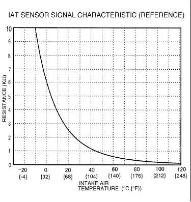

snafu pisze:czujnik miał oporność 2100Ω przy temp 11°C więc raczej ok
hmmm... Ja wiem ? Według charakterystyki (w załączniku, to jest NBfl 1.8 2002 - ty
masz NBfl, czy NB ??) powinien mieć przy tej temperaturze prawie 4Kohm...
Przy 20 stopniach wartości poprawne są od 2,21 do 2,69 k...

W zasadzie to nie wiem, który to dokładnie pin. Na schemacie zamieszczonym przez Demola nie widzę nigdzie oznaczenia B+
Adrian
Posty: 82
Rejestracja: 18 sie 2008, 11:33
06 maja 2009, 15:27
A to przypadkiem nie chodzi o złącze po prawo od "TEN" ? "B+" a "+B" to mała różnica... może ktoś popełnił błąd... :wink:
22 maja 2009, 18:41
Adrian pisze:A to przypadkiem nie chodzi o złącze po prawo od "TEN" ? "B+" a "+B" to mała różnica... może ktoś popełnił błąd... :wink:
Tak, dokładnie chodzi o ten pin.
