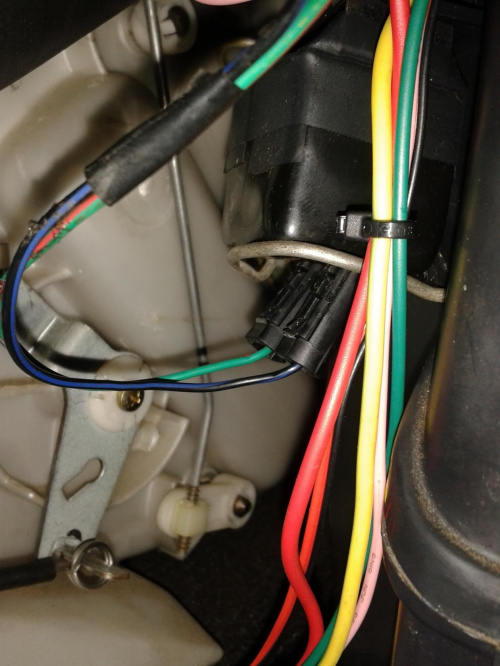

za schowkiem pasażera idą dwa kabelki od klimy
ktoś wie jak powinny być podłączone? jak na obrazku czy w odwrotnej kolejności?

kammich pisze:za schowkiem pasażera idą dwa kabelki od klimy
Napisz do Tycjana on u siebie montowal, to powinien wiedziec.

04 lis 2014, 22:24
kammich pisze:ktoś wie jak powinny być podłączone? jak na obrazku czy w odwrotnej kolejności?
to stycznik termiczny, więc powinno mu być kompletnie wszystko jedno jak je podłaczysz.
