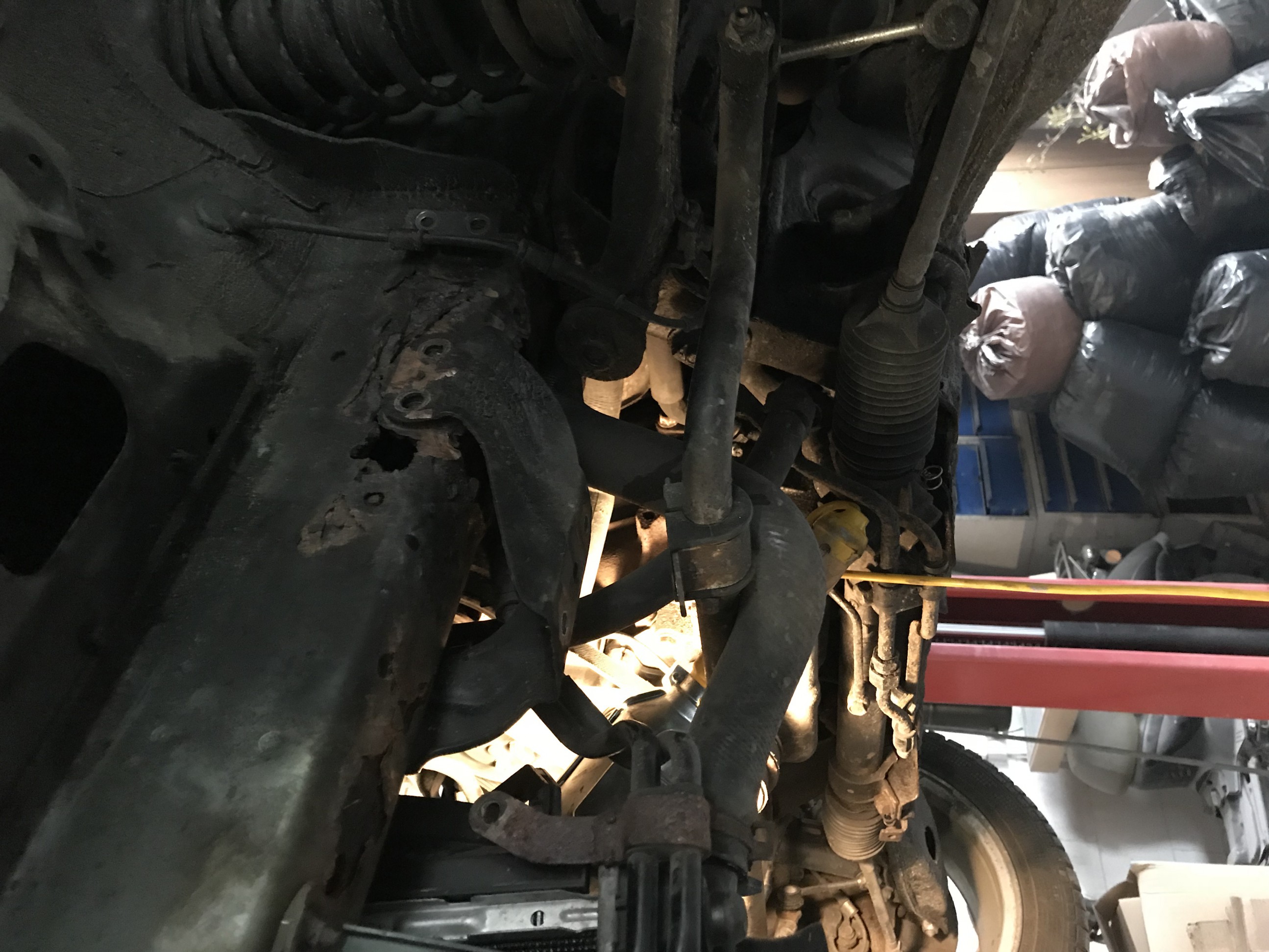

Hej.
Czy posiada ktoś informacje czy jest jakiś sklep lub firma ,która jest w stanie wykonać takie konstrukcje naprawcze?
POZDRAWIAM

Niestety przy tym trzeba sobie wziąć śrubokręt i zacząć dłubać aż przestanie odpadać, bo często wygląda znośnie, ale odpada 3x więcej. Jak przestanie odpadać, to warto jeszcze oczyścić okolice i sprawdzić czy nie ma gdzieś nowych ognisk. Jak już widać skalę rudej, trzeba ocenić głębokość d*** w której się właśnie znalazłeś i zaaplikować odpowiednią dawkę alkoholu etylowego.
Później już z górki- jak wystarczą to reperaturki, albo spawać od zera- u mnie znajomy blacharz to tworzył od zera, bo było już zbyt rozprzestrzenione- jeżeli dobrze pamiętam, to blacha 2mm.

11 lut 2018, 18:18
Taki mamy plan ciąć , aż blacha będzie zdatna do zaaplikowania nowego elementu tyle że jak by się udało w moim przypadku użyć reperaturki to było by idealnie.Tyle, że nie mogę jej zlokalizować w polskich sklepach internetowych .

12 lut 2018, 21:37
Jutro zaczynamy ciąć.Dzis gruntowne przygotowanie podwozia do konserwacji.

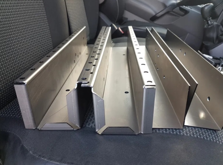

Hej, odkopię temat co by nie potrzebnie nie śmiecić ;)
Mam do zrobienie podłużnice i pytanko, czy ktoś korzystał z takich reperaturek?
https://www.olx.pl/d/oferta/mx5-nb-na-p ... derIndex=0

13 wrz 2022, 9:47
Podbijam temat.
Są gdzieś dostępne reperaturka czy tylko na OLX ?
Wyglądają słabo
https://www.olx.pl/d/oferta/podluznice- ... NRKMr.html

10 lis 2022, 10:00
Jestem nowy a nie widziałem powitalni, ale udało się zakupić NBFL lecz jak to budżetowo bywa podłużnice do roboty, używałem te z linku powyżej czyli https://www.olx.pl/d/oferta/podluznice- ... NRKMr.html.
Robiłem sam trochę rzeźbienia było bo nie wszystko chciałem wycinać z Mazdy ale uważam że są w miarę ok
