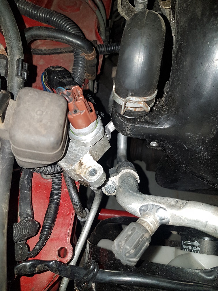

siwyzgr
Posty: 790
Wersja: piękna, czerwona
Lokalizacja: Łódź / Zgierz
11 mar 2025, 13:47
Obiecane fotki.
Podłączenie wentylatora powinno wyglądać inaczej, ale wentylator mam z NBFL i nie chciało mi się wtyczek przerabiać, więc jest podłączone na patencie, na razie.
Na pozostałych 2 zdjęciach kawałek wiązki z przekaźnikiem i miejsce podłączenia.

Takie foty z 1.8, chcesz cos wiecej to Ci zrobie ?ObrazekObrazekObrazek
Wysłane z mojego SM-G780G przy użyciu Tapatalka
