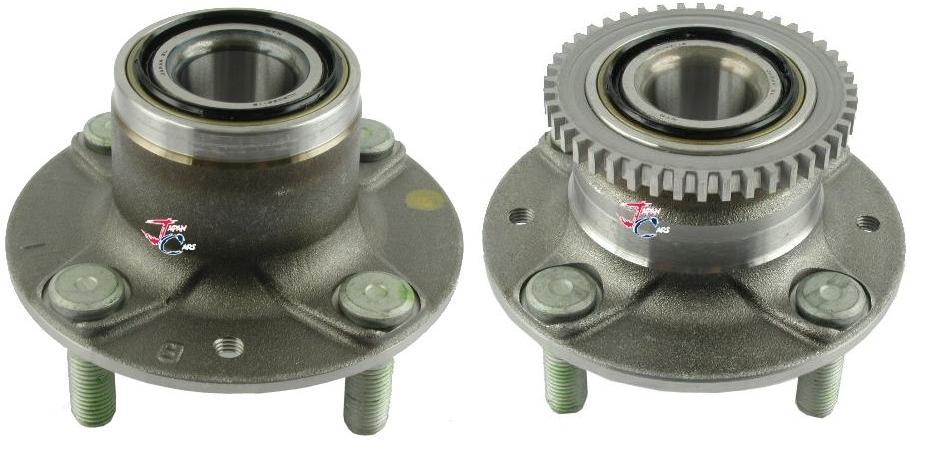

Odświeżę nieco wątek.
Zaczęło mi wyć łożysko prawy przód - kupiłem więc piastę SKF o numerze VKBA 3778 do auta z ABS. Przyszła piasta i w pudełku mam piastę, ale BEZ kołnierza ABS. Prawdę mówiąc piasta wygląda IDENTYCZNIE jak ta bez ABSu na zdjęciu poniżej - nie ma tego zgrubienia, które zaznaczyłem na czerwono na piaście z ABSem. Na pudełku oczywiście pisze VKBA 3778 - czyli numer piasty do MX-5 z ABSem. Czy pierścień mam po prostu przełożyć i nie przejmować się tym? Czy ktoś poleciał w ch*** i sprzedał mi tańszą o 200zł piastę bez ABSu?
Wszelkie zdjęcia z katalogów SKF przedstawiają piastę VKBA 3778 tak jak na zdjęciu powyżej po prawej, czyli z pierścieniem i z tym zgrubieniem
Zanim rozbebeszę auto to chciałbym wiedzieć, czy piasta którą mam do czegoś się nadaje

To zgrubienie to drugie potencjalne miejsce w którym może pojawić się koronka ABS-u.
Jakiś czas temu kupiłem dwie piasty w USA opisane jako pasujące do MX-5 90'-05' i u mnie co prawda koronka ABS była, ale właśnie na tym dolnym zgrubieniu. Oczywiście u nas potrzebna jest górna.
Po podgrzaniu starej piast udało się bezinwazyjnie ściągnąć koronkę i przełożyć ją na nową piastę (na wcisk). Od tamtej pory zarówno piasta jak i ABS śmigają idealnie
A z ciekawości: gdzie i ze ile udało Ci się ją kupić?

Dżunior, piastę kupiłem wysyłkowo w firmie emi-skf za 430zł. I teraz stoję w kropce - nie wiem, czy odsyłać piastę (firma emi-skf zaproponowała żebym odesłał piastę, a oni poszukają właściwej części - z pierścieniem ABS - i mi ją przyślą, a jeśli się im nie uda to zwrócą mi pieniądze), czy starać się zamontować piastę którą mam.
Miło by było gdyby ktoś jeszcze kto ma jakieś doświadczenia z tymi nieszczęsnymi piastami napisał co i jak, bo do jutra muszę podjąć decyzję co z tym fantem zrobić
