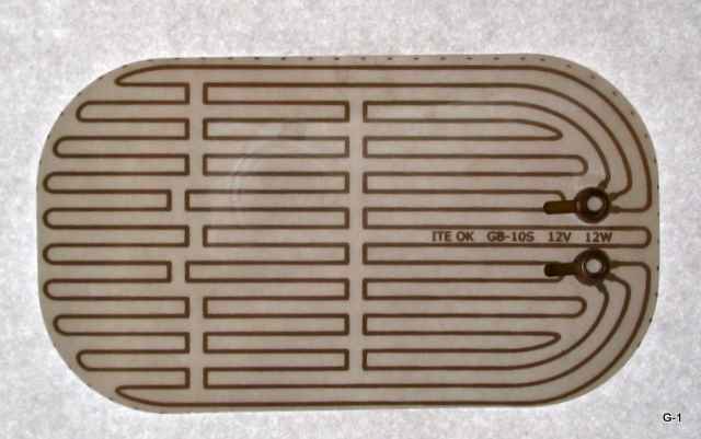

Forumowicze co myślicie o takowym patencie? wydaje się że robie wszystko aby zabić nudę i byc może żeby miatka utyła w kolejny zbędny gadżet ale tak szczerze mówiąc to jednak takie podgrzewane lusterka nie raz mi chodziło po głowie czy to jeżdżąc Mazdą czy poprzednim autem. Z ciekawości znalazłem na allegro coś co by mi rozwiązało problem, a w dodatku bardzo tani sprzęt:
http://www.allegro.pl/item850552562_mata_grzewcza_podgrzewacze_do_lusterek_gb_10s.html
Wg danych pewnej strony która sprzedaje wkłady do Miaty, wymiary ich sa następujące:
6,3/4 x 4,1/4 co nam daje ~ 10,8 x 17,15
Wymiary maty grzewczej wynoszą 14 cm x 8 cm więc na pewno wejdzie.

Dostałem maty grzewcze.
Zamieszczam zdjęcie jak wyglądają na tle lusterka.
xxx
ogrzewanie lusterek.jpg (41.1 KiB) Przejrzano 2328 razy

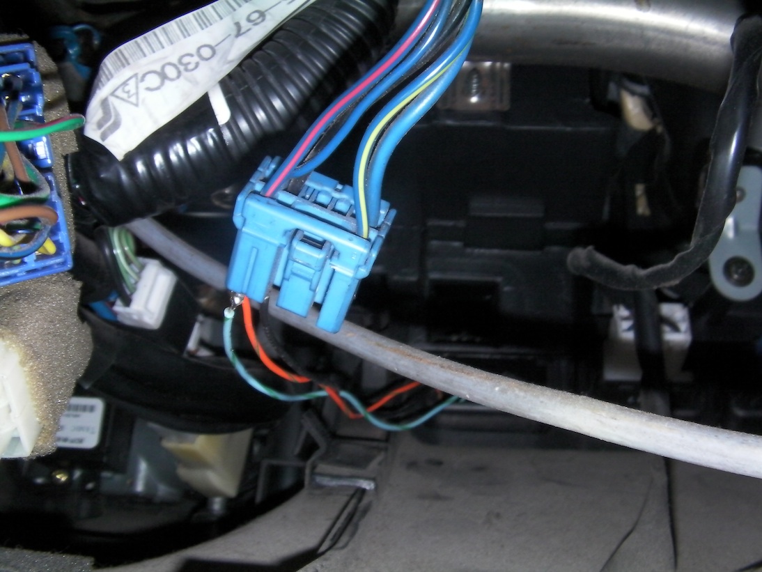

W NA napięcia z obwodu sterowania grzanego hardtopu są w konektorku pod kolumną kierowniczą który jest o ile pamiętam niebieski i ma 5 kabelków:
- niebieski
- niebieski/czarny
- niebieski/czerwony
- niebieski/zółty
- czarny
Czarny i niebieski/czarny odpowiadają za odpalenie przekaźnika w bagażniku.
Niebieski/czerwony odpowiada za kontrolkę ogrzewania tylnej szyby.
Pozostałe kabelki niebieski i niebieski/żółty prawdopodobnie łapią napięcie kiedy załączy się dmuchawę.
Do podświetlenia ewentualnego przełącznika można wziąć napięcie ze ściemniacza na ten przykład, gdzie czarny i niebieski/czarny odpowiadają właśnie za podświetlenie przycisku.

Bardock pisze:Masz/zrobisz jakieś zdjęcie tego konektorka ?
Mam w telefonie który dałem kuzynowi, ale jak uda mi się tam wsadzić łapę bez zdejmowania niczego to spróbuję trzasnąć jeszcze dzisiaj, ale to wieczorem.
Teraz się uczę. :mrgreen:
[ Dodano: 30-01-2012, 17:53 ]
Tylko że u Ciebie na 90% w ten konektorek włożony jest przekaźnik/przełącznik czasowy (Timer Unit).
Zdjęcie od tyłu, ale jest za zimno żebym zdejmował ten plastik od kolumny kierowniczej, ale widać dobrze o co chodzi. Z łatwością ten konektor zidentyfikujesz po kabelkach.

Czyli te 3 kabelki które już masz podczepione to ogrzewanie tylnej szyby i po włączeniu dmuchawy tam sie pojawia prąd?
Kurak
Posty: 3915
Lokalizacja: P-ce
31 sty 2012, 10:25
Nie. 3 kabelki to dwa do przełącznika który je zwiera i załącza grzanie szyby a trzeci jest do kontrolki w dashu, ale nie rozkminiłem jeszcze jak powinien działać. Mam na razie do szyby podczepioną żarówkę na kablu i to jest moja kontrolka, ale jak dojdzie przycisk to się tym zajmę.

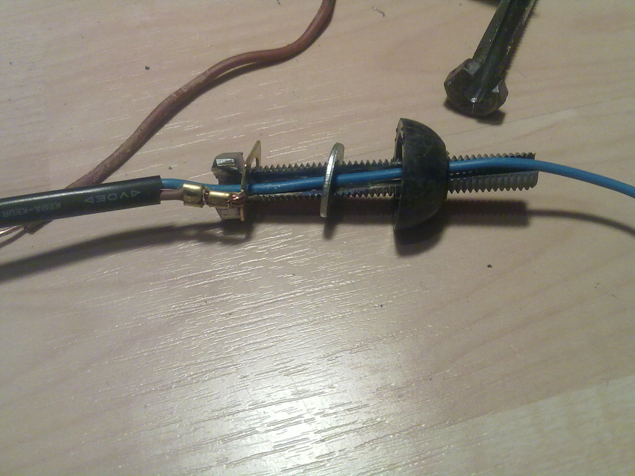

W ramach górnictwa chciałbym się zapytać, czy ktoś obadał patent na przeprowadzenie kabelka z lusterka w NA do wnętrza auta? Chodzi o mocowanie na kulce:

Kurak pisze:W ramach górnictwa chciałbym się zapytać, czy ktoś obadał patent na przeprowadzenie kabelka z lusterka w NA do wnętrza auta? Chodzi o mocowanie na kulce:
Ja zrobiłem tak
