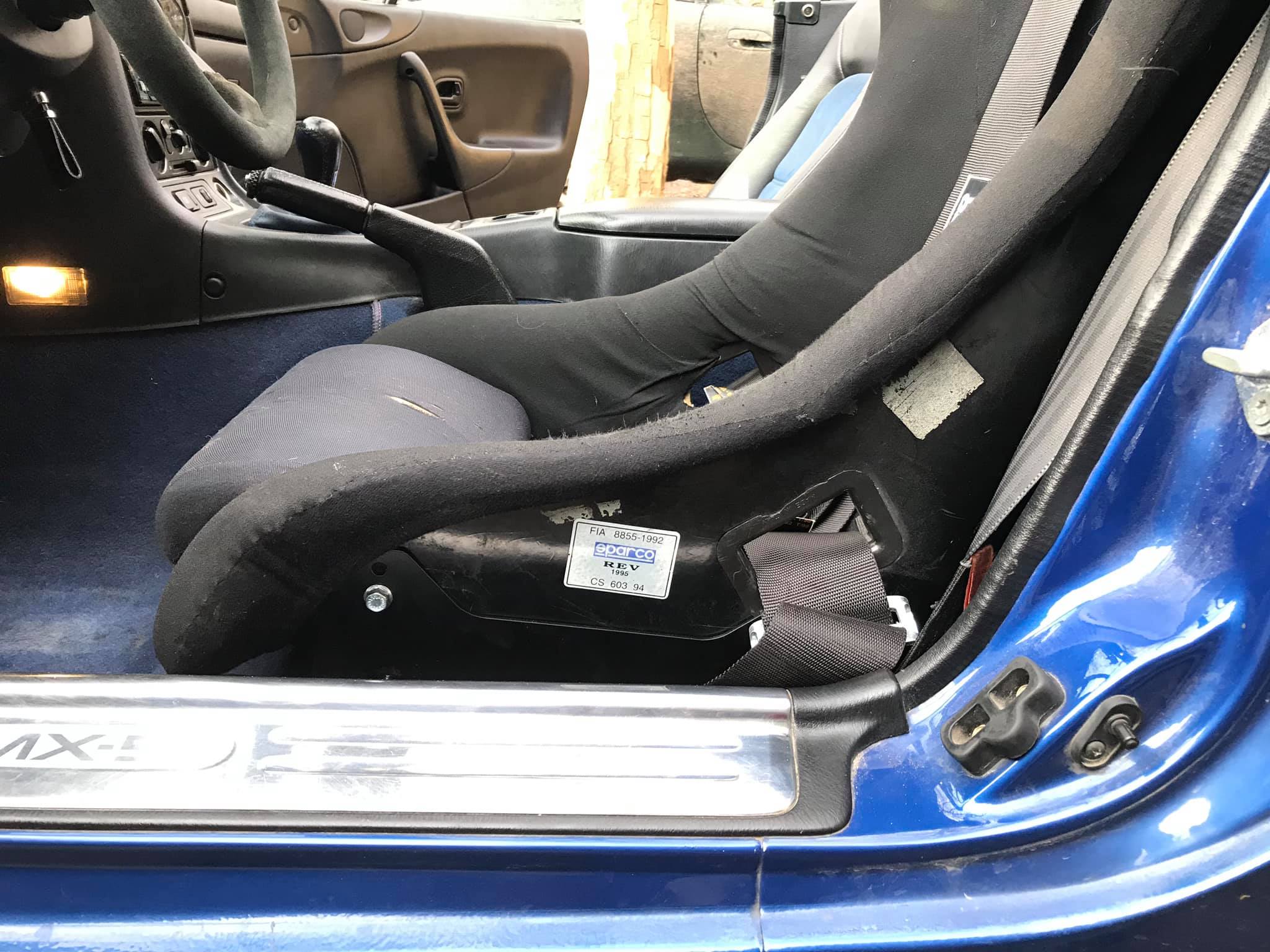

Mirco WRC ( fabrycznie przerobione pod Miatę) + mocowania z Mirco + przerabiane szyny oryginalne do fotela z NB. ( Cięcie, spawanie ). Nie pamiętam szczegółów bo robiłem to prawie 3 lata temu

Przez ostatni czas trochę rozpracowałem temat mocowań i fotela, wobec czego się pochwalę.
Przećwiczyłem dwie konfiguracje:
1. Bez regulacji fotela: najniżej siedzi się na mocowaniach CYBULA, które są kompatybilne z fotelami z bocznym mocowaniem. Fotel jaki mi wszedł na styk to widoczny na zdjęciach Sparco REV. Szerokość u uszach 55 cm, w lędzwiach 44 cm. Oczywiscie lewe ucho opiera się i wgniata boczek drzwi. Wydaje mi się, że niżej nie da się już posadzić fotela, siedziałem idealnie przed kierownicą mając sporo miejsca na kask pod zamkniętym dachem.
2. Regulacja fotela przód tył: jako, że na zawodach autem będą jeździć dwie osoby różnego wzrostu, musiałem wykombinować mocowanie fotela, które pozwoli go przesuwać. Było kilka koncepcji, które się nie sprawdziły ale udało mi się wypracować tą, która była już zaproponowana na 1 stronie przez któryś sklep. Mianowicie: do oryginalnych szyn zdjętych z seryjnego fotela dokupiłem szyny do foteli Mirco: https://fotelemirco.pl/p198,mocowanie-f ... o-mx5.html (na marginesie, mają kiepski sklep nieogarniający płatności online. zamawiasz, czekasz na maila, jak ci odpowiedza na maila to moze dostaniesz nr konta na który musisz zrobić przelew a może nie... ale jak już wyślą to na drugi dzień mocowania są ;] ). Mocowanie najpierwszy przymierzyłem do fotela, pasuje do Sparco więc zdaje się, żę rozpiętość mocowań jest jakaś standardowa dla foteli. Następnie zabrałem się za montaż wszystkiego do auta. Szyny przyczepione serynymi śrubami, mocowania dla fotela przykręcone śrubami M8 o twardości 10.9 wraz z nakrętkami z kołnierzem (klucz 13). Fotel również przykręcony do mocowań tymi samymi śrubami.
I teraz kwestie najważniesze: siedzi się około 2 cm wyżej niż na mocowaniach bez regulacji Cybula, chyba, że zrobię się gąbkotomie fotelowi i usiądzie bez poduszek pod tyłkiem :) Fotel można fajnie ustawić bliżej tunelu i nie opiera się o boczek (jest na styk). Inna fajna opcja jeśli ktoś używa auta na codziennie to możliwość użytkowania seryjnych pasów - do tej pory nie korzystałem z tej opcji a jest dużo wygodniejsza, przy jednoczesnym posiadaniu szelek dookoła fotela. Na zdjęciach widać fotel maksymalnie odsunięty do tyłu, wydaje mi się, że maksymalne odsunięcie jest dalej niż na mocowaniach cybula.
