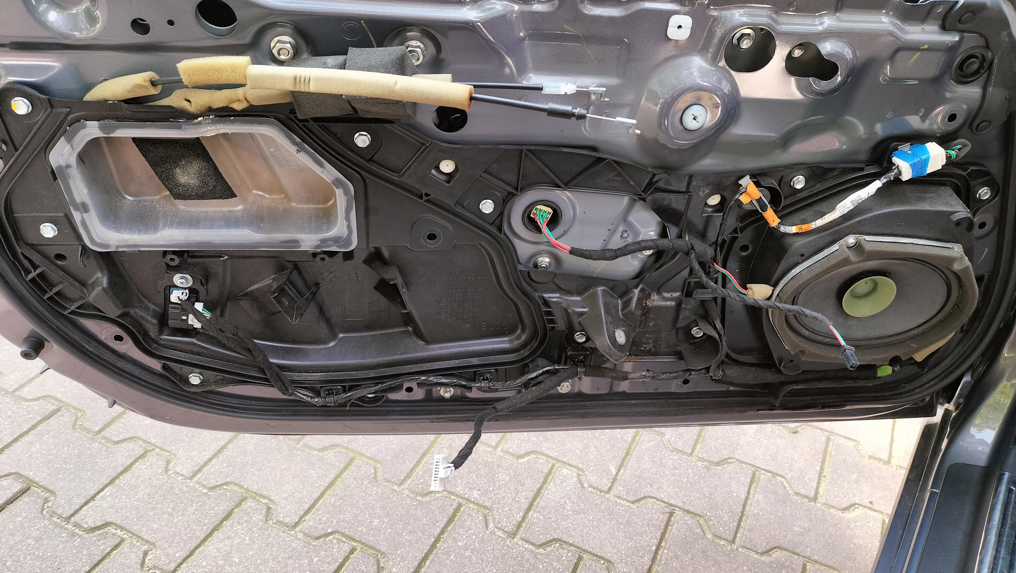

Główne elementy drzwi to:
- drzwi właściwe z blachy
- plastikowa wytłoczka "zamykająca" akustycznie drzwi. Zamontowany jest na niej głośnik niskotonowy (w zasadzie szerokopasmowy)
- ozdobny boczek na którym zamontowany jest głośnik wysokotonowy
w oryginale całość gra bardzo marnie, czego nawet specyficzność auta nie uzasadnia. Trochę pomaga wymiana radia na poliftowe albo inne lepsze ale bez wytłumienia drzwi i wymiany głośników dobrze grać to nie będzie. Na szczęście poprawa wydaje się być możliwa bez strasznych nakładów pracy i środków

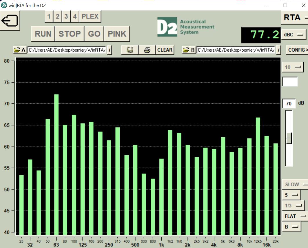

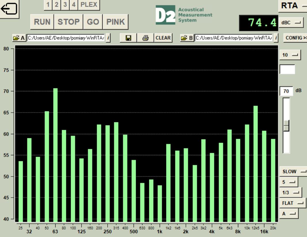

Na początek pomiary oryginału:
drzwi prawe niewytłumione.jpg (124.41 KiB) Przejrzano 7509 razy
wyniki pomiarów nie sa jakieś strasznie złe - no może poza zapadłością 400-1000Hz ale po pierwsze nie charakterystykami się żyje, po drugie trzeba wiedzieć co tak naprawdę mierzymy - głośniki plus rezonanse. Gdyby nawet było równo niekoniecznie grałoby dobrze. Pomiary wykonałem przede wszystkim by porównać co będzie po wytłumieniu.

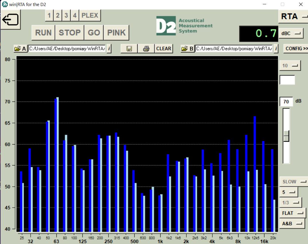

po wytłumieniu jest tak:
drzwi lewe wytłumione.jpg (112.83 KiB) Przejrzano 7509 razy
hmmm... czy nie gorzej? ;)

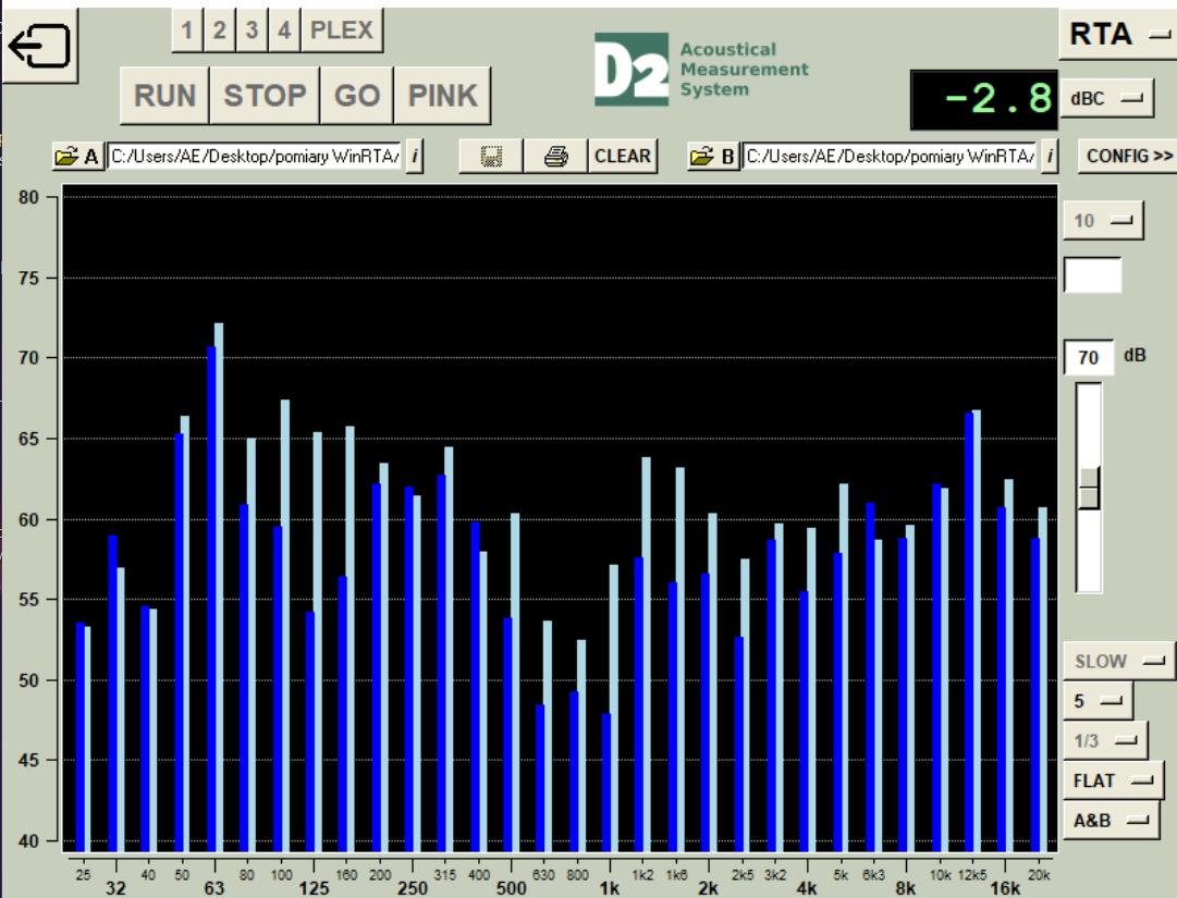

porównanie wytłumione (niebieski) vs niewytłumione (biały).
biały niewytłumione niebieski wytłumione.jpg (126.1 KiB) Przejrzano 7509 razy
różnica jest duża, chyba większa niż myślałem. Być może wynika z różnego stopnia zużycia/uszkodzenia głośników. W każdym razie wytłumienie wyraźnie działa, najbardziej w zakresie 80-200Hz, potem 500-5000 (tu aż jestem zdziwiony ale uwaga j.w.)
odsłuch pokazuje bardzo wyraźną różnicę, niekoniecznie na korzyść drzwi wytłumionych :lol: Po wytłumieniu jest o niebo czyściej ale mniej wyższych składowych basu. No dobrze to nie gra delikatnie mówiąc. Ale nie oznacza to że wytłumienie to zły pomysł! W NC niestety głośniki są marne, po kilkunastu latach są już niezdatne do użytku. Miałem w ręku kilka tych głośników i wszystkie były w podobnym stanie, niektóre nawet jeszcze gorszym - zastawałem je zamontowane daszkiem w dół czyli by nabierały wody zamiast być przed nią chronione.

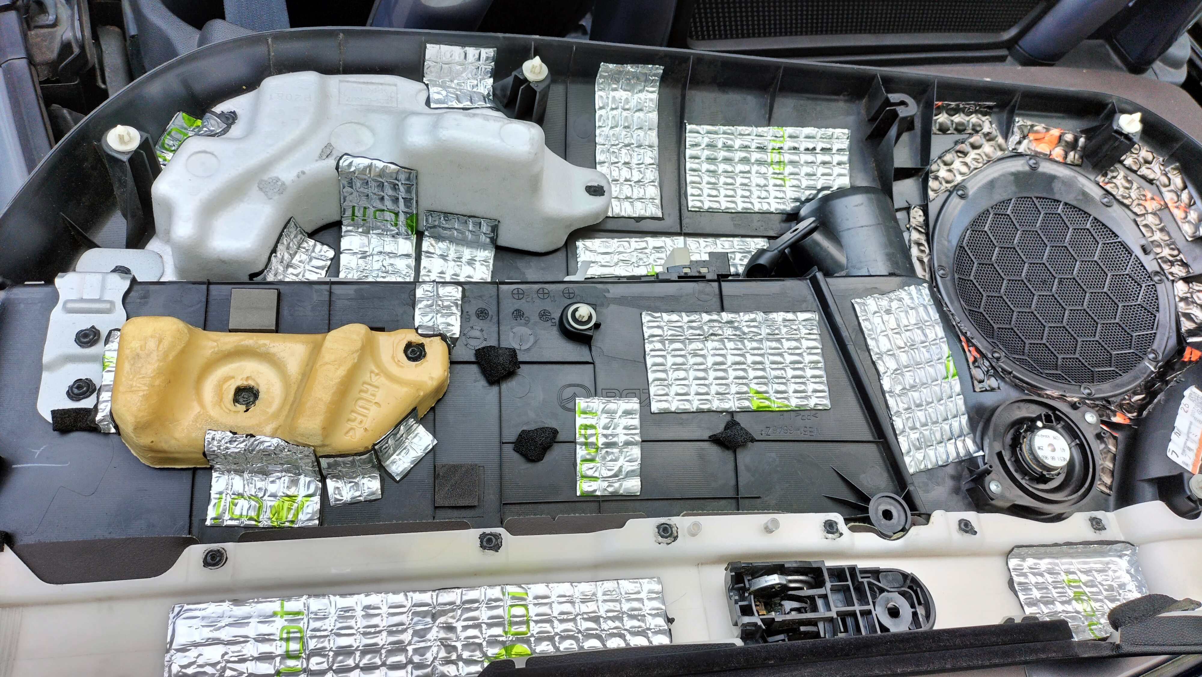

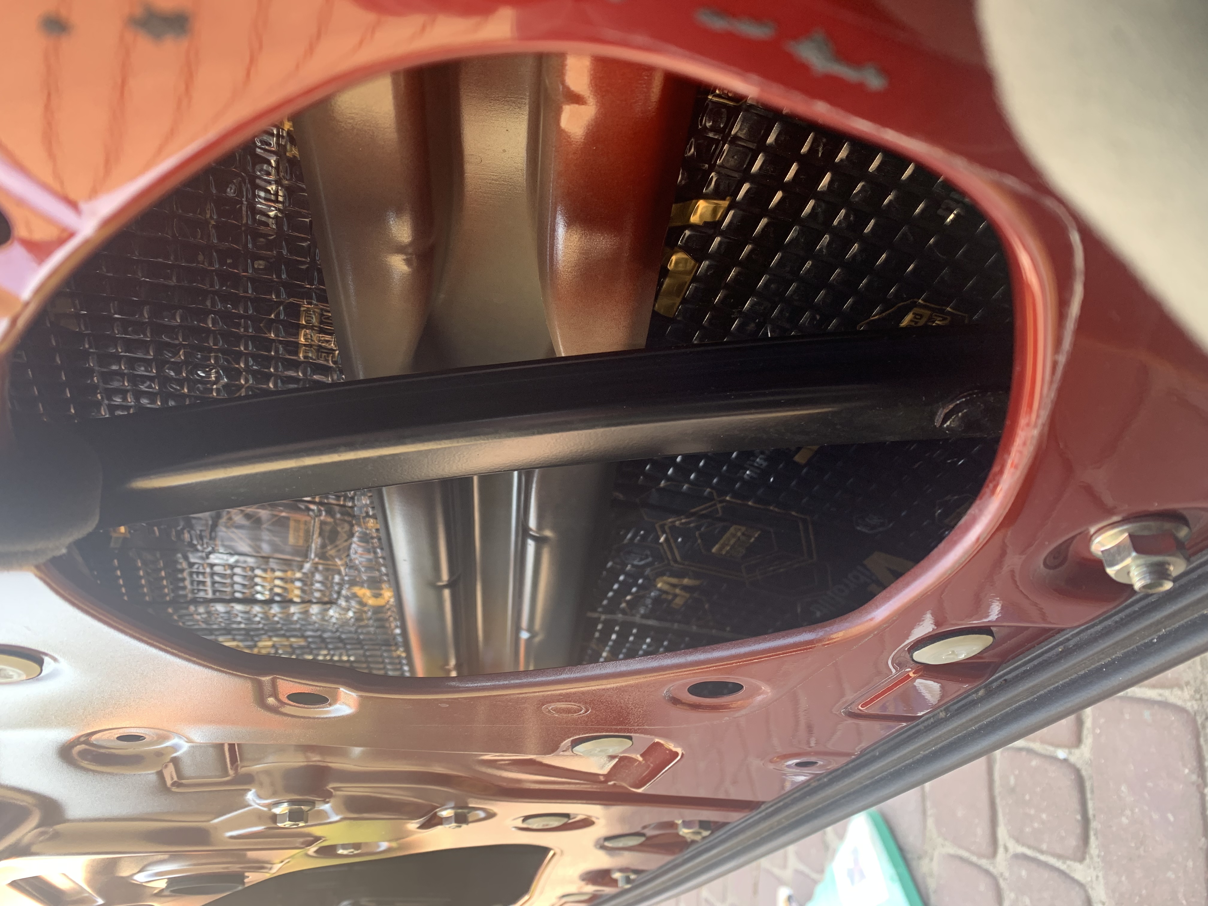

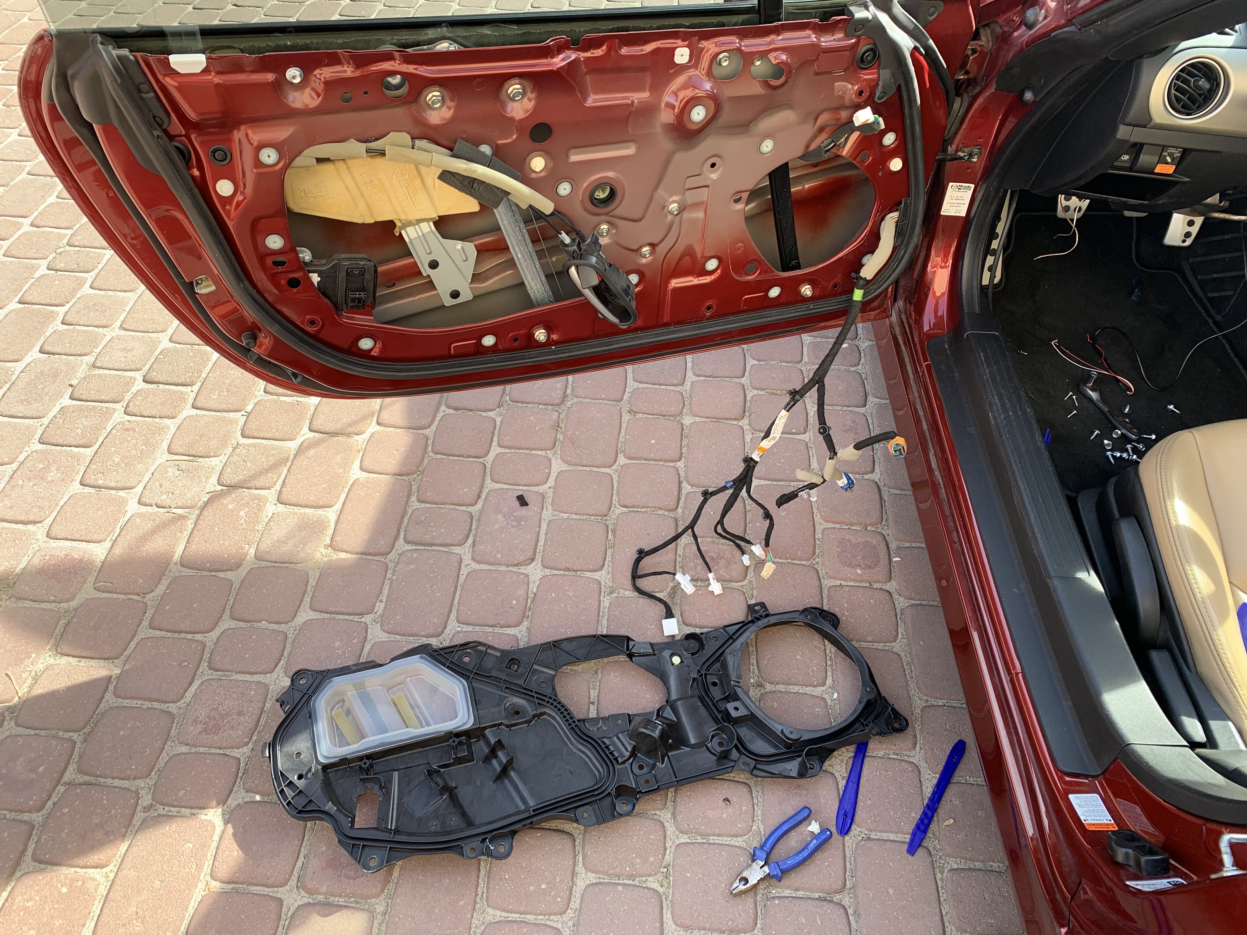

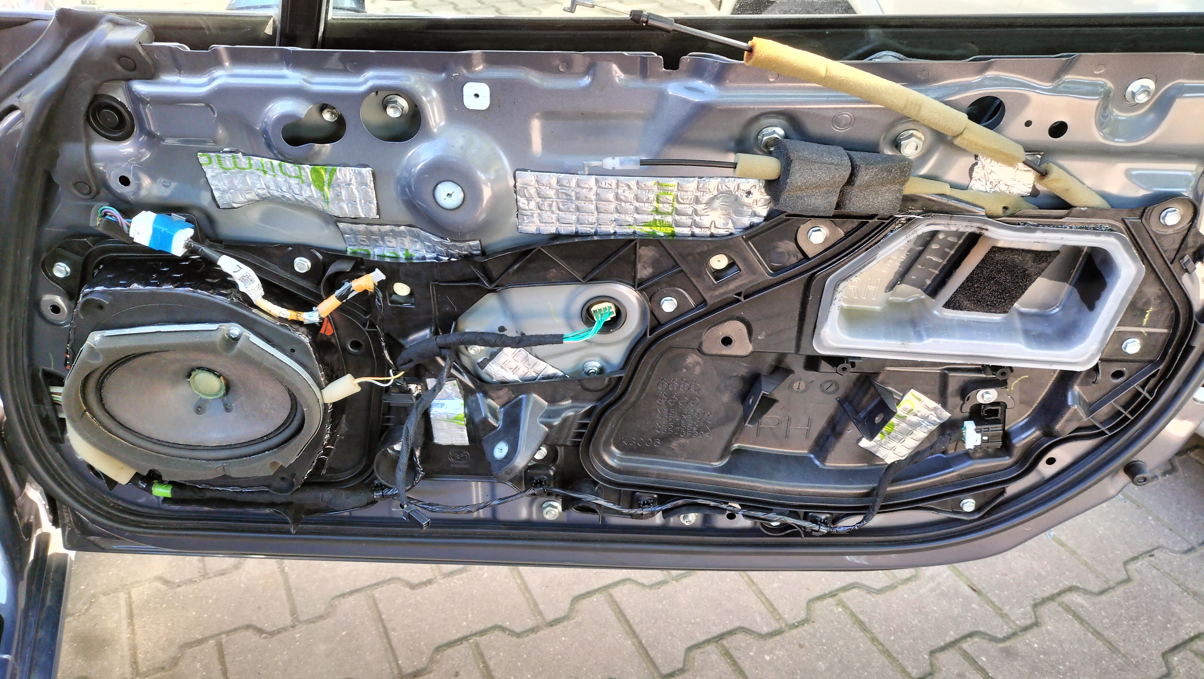

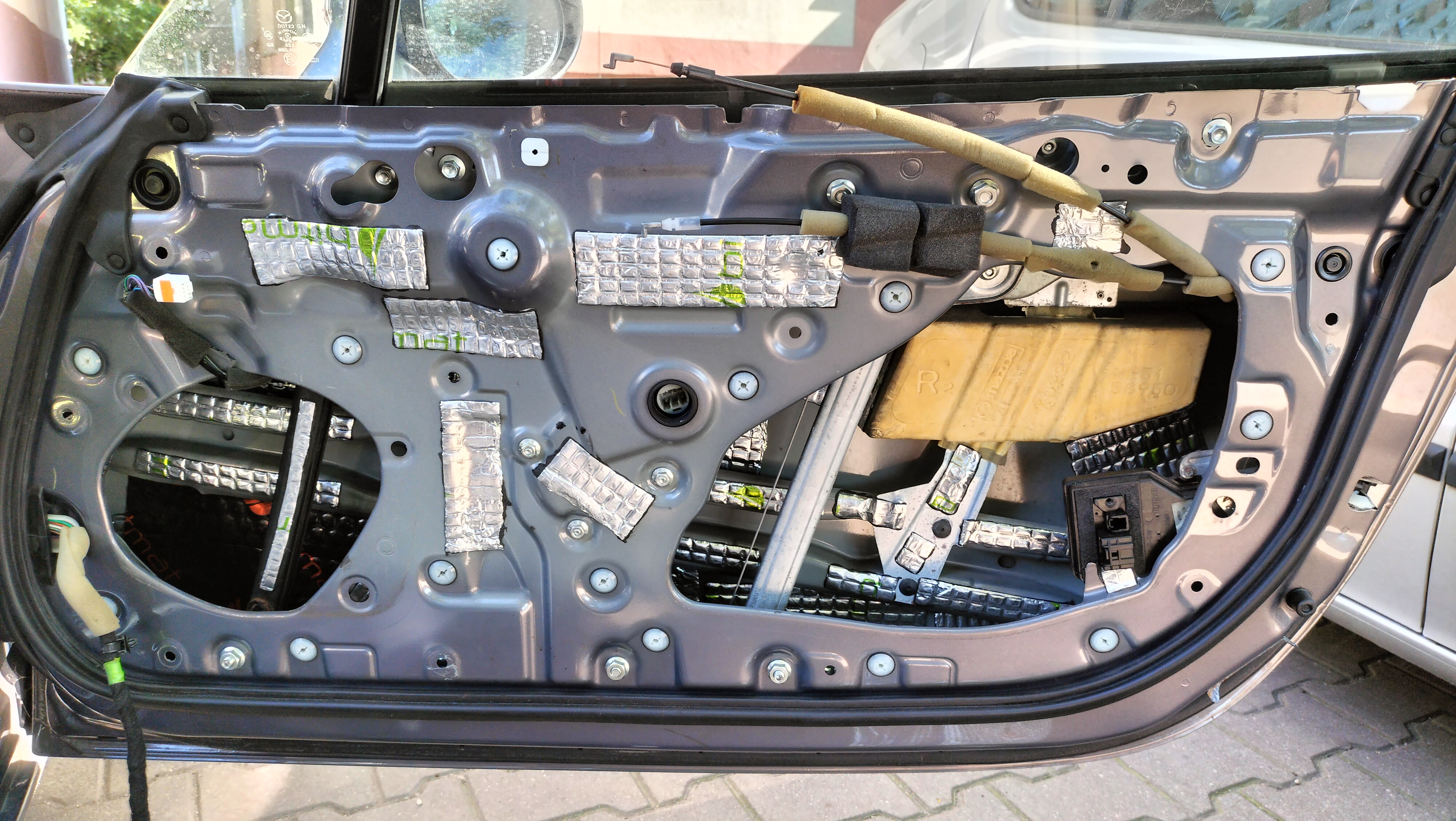

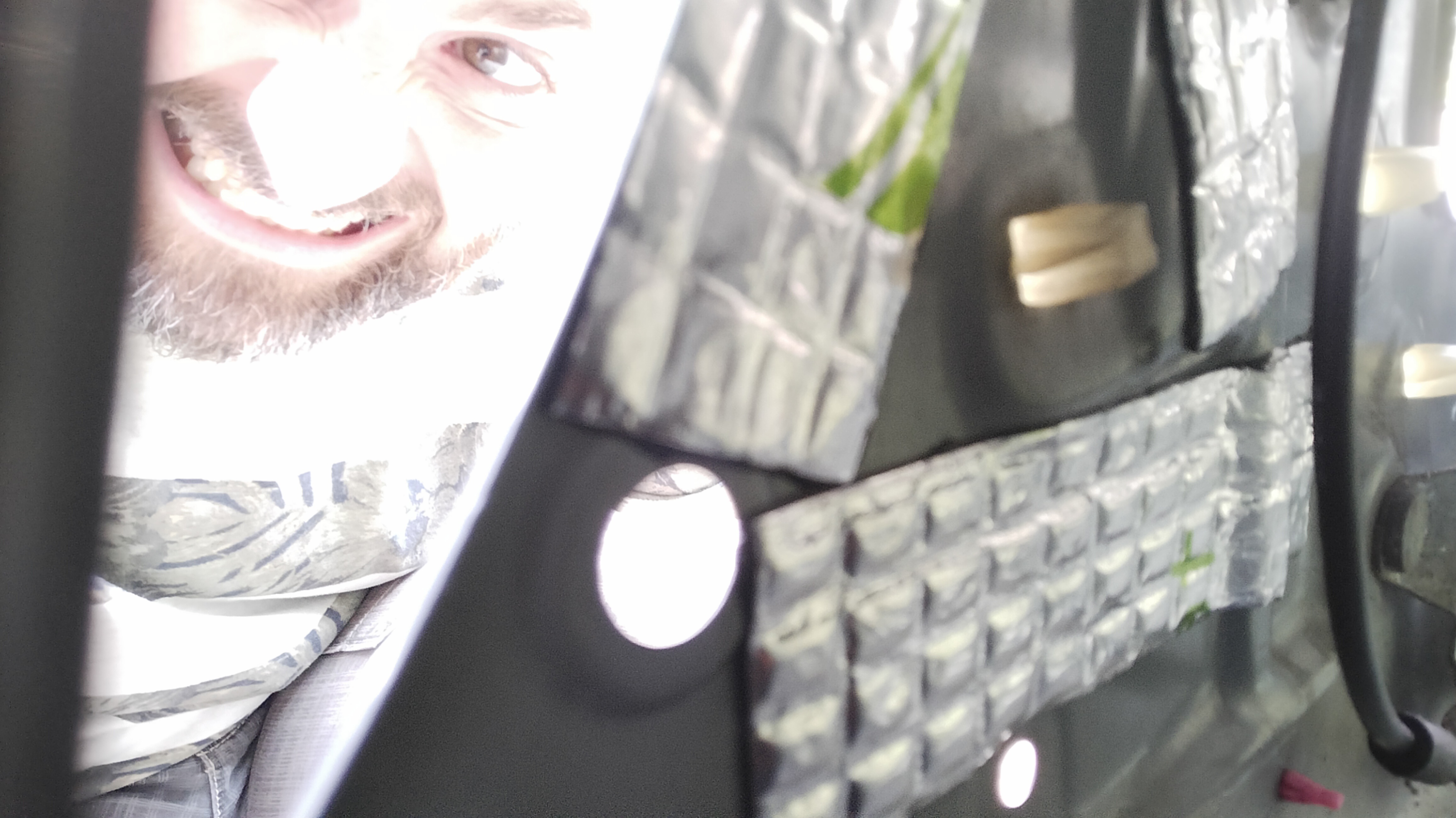

Po rozmontowaniu drzwi i odkreceniu głośnika szerokopasmowego bierzemy się za oklejanie blach drzwi. Moja metoda to pukać palcem i naklejać tam gdzie najbardziej brzęczy. Staram się nie zaklejać śrubek i otworów technologicznych, może przecież być konieczność demontażu czegoś z drzwi w przyszłości. Należy także uważać czy naklejenie maty w danym miejscu nie przeszkodzi w montażu drzwi, działaniu szyb elektrycznych itd.
W niektórych miejscach maty nakleiłem od wewnątrz
miejsca najbliższe głośnikowi są imho najistotniejsze, tam użyłem dodatkowo kawałka maty "premium" naklejonej na matę "zwykłą"
finalnie wygląda to tak (nie, to nie odbicie w lustrze tylko prawe drzwi które zrobiłem później):

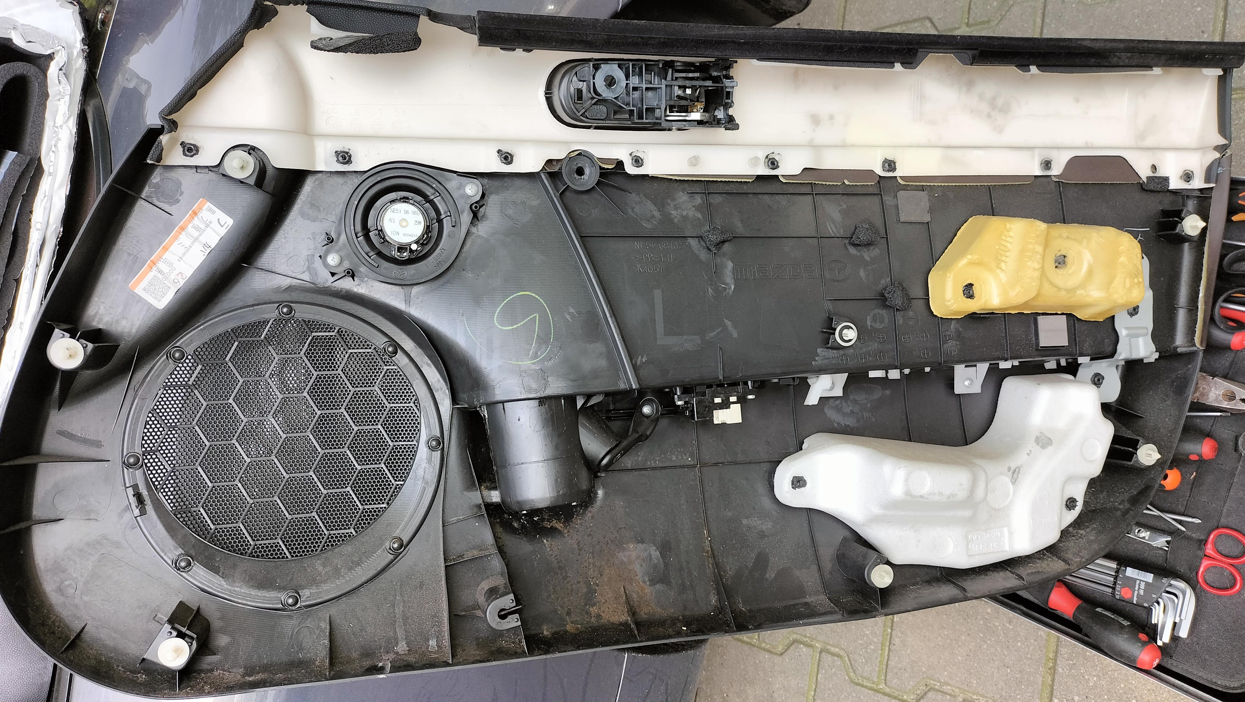

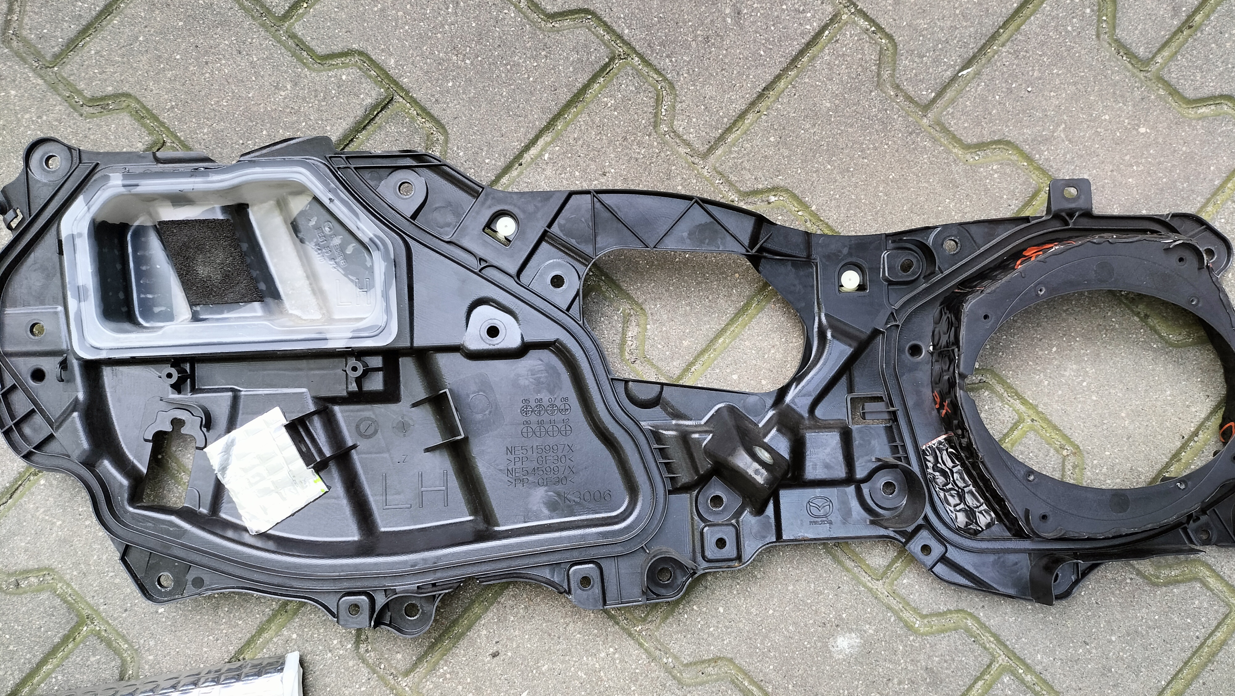

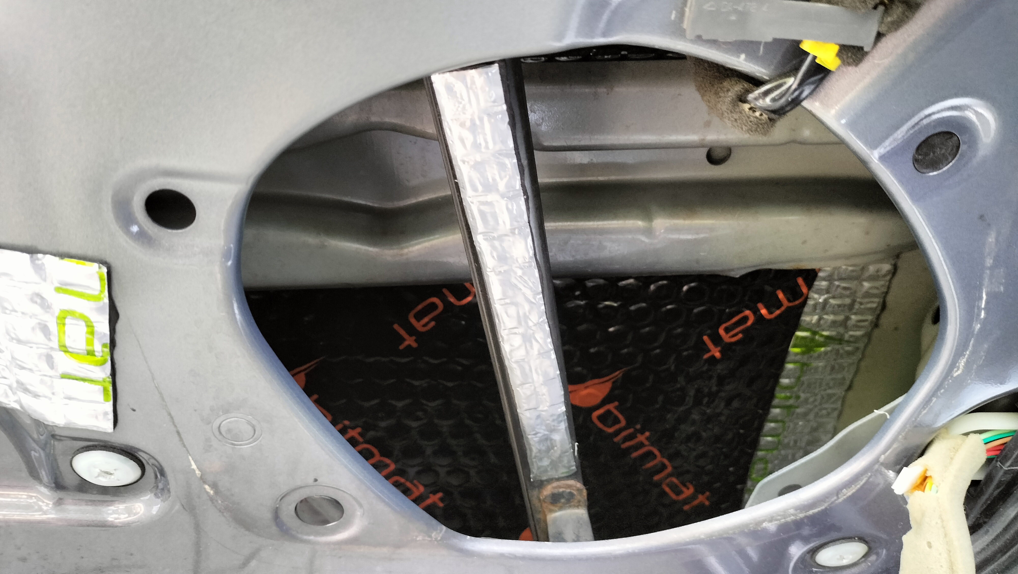

następnie bierzemy się za wytłoczkę plastikową
w miejscu mocowania głośnika widać linie cięcia gdyby chcieć zamontować woofer 8 cali (głośnik Bose też ma taką średnicę).
i od wewnętrznej strony. Blisko głośnika użyłem "lepszych" mat

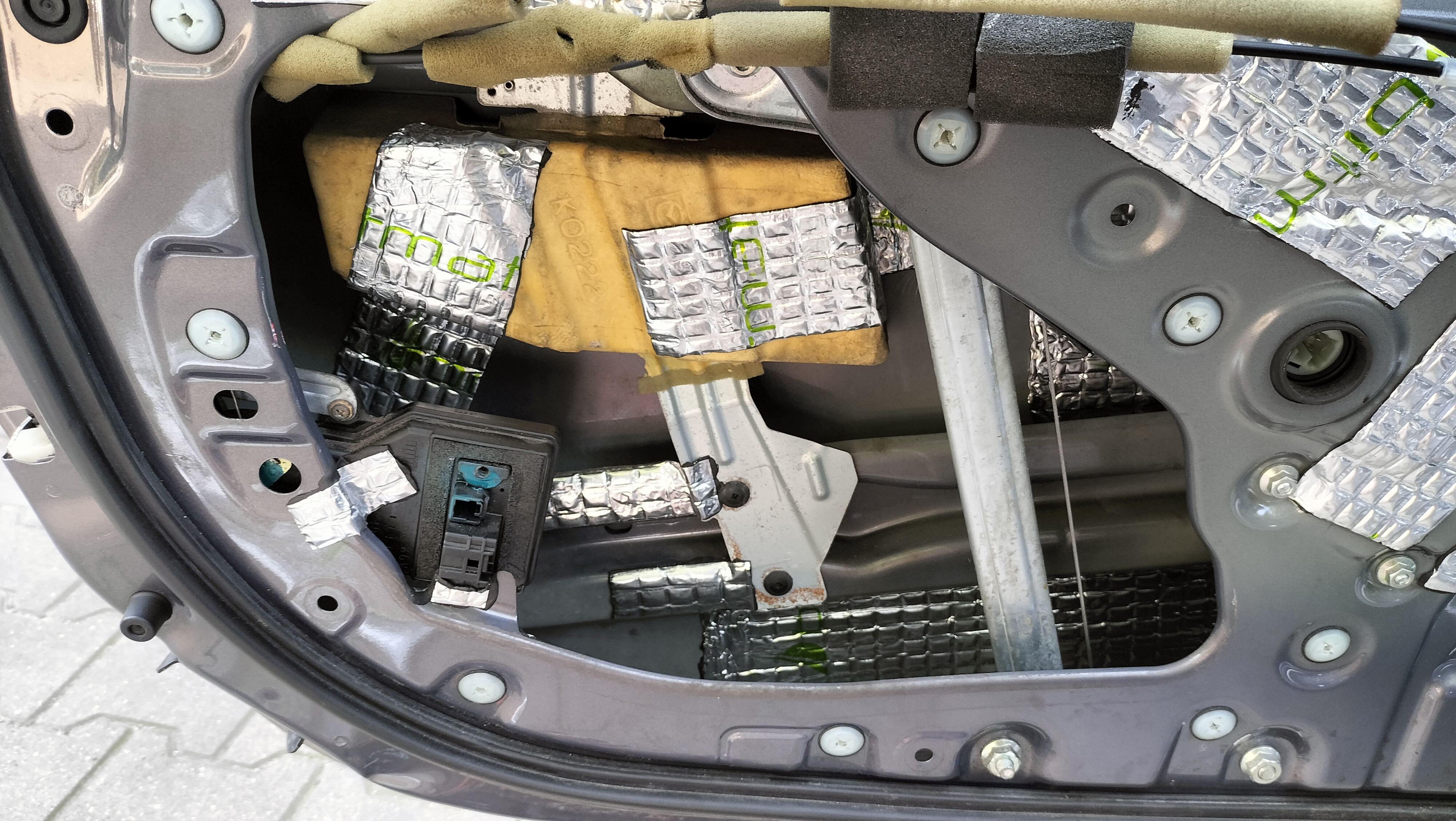

blacha drzwi z zalozona "wytłoczką" (znowu prawe drzwi):

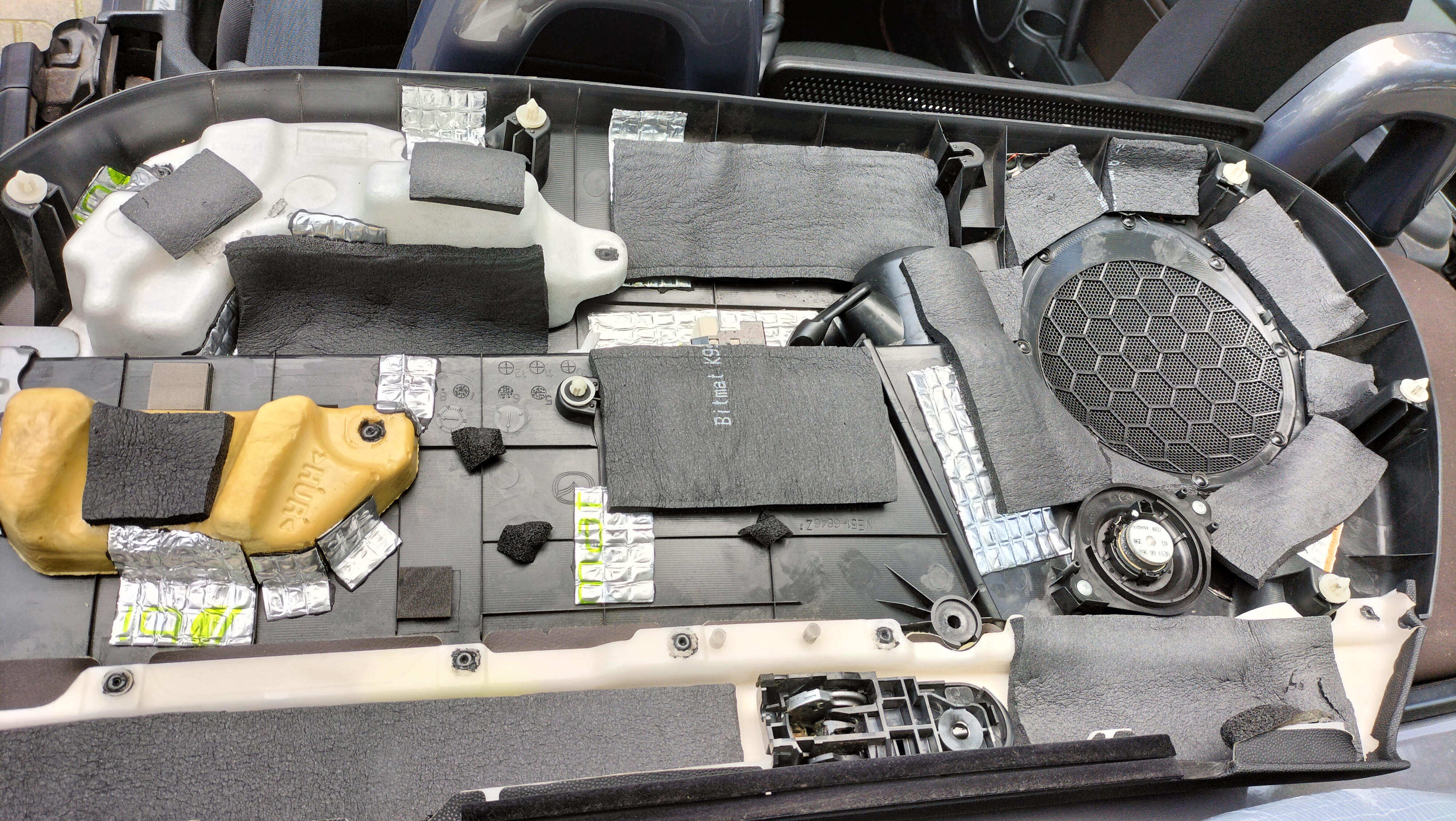

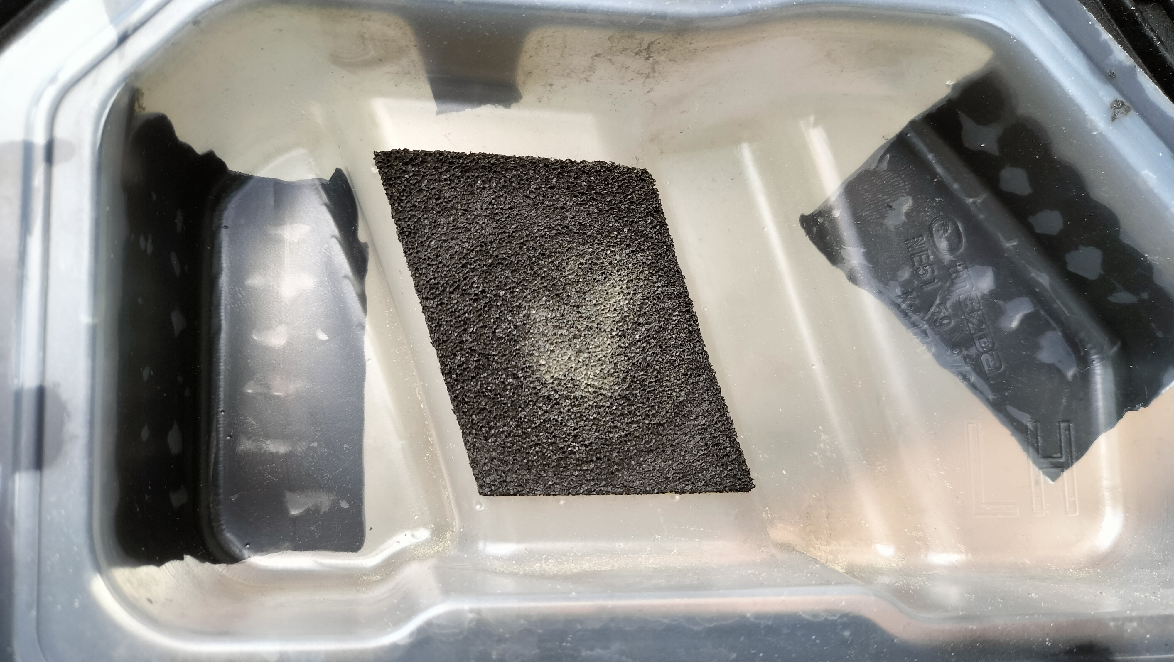

a na końcu boczek drzwi
najpierw maty
a potem pianka
ogarnięcie drzwi kierowcy zajęło mi 2h. Po czym okazało się że i tak będę musiał je rozebrać bo szyba o coś ociera przy opuszczaniu :lol: pamiętacie że pisałem by myśleć gdzie naklejać a gdzie lepiej nie? :lol:

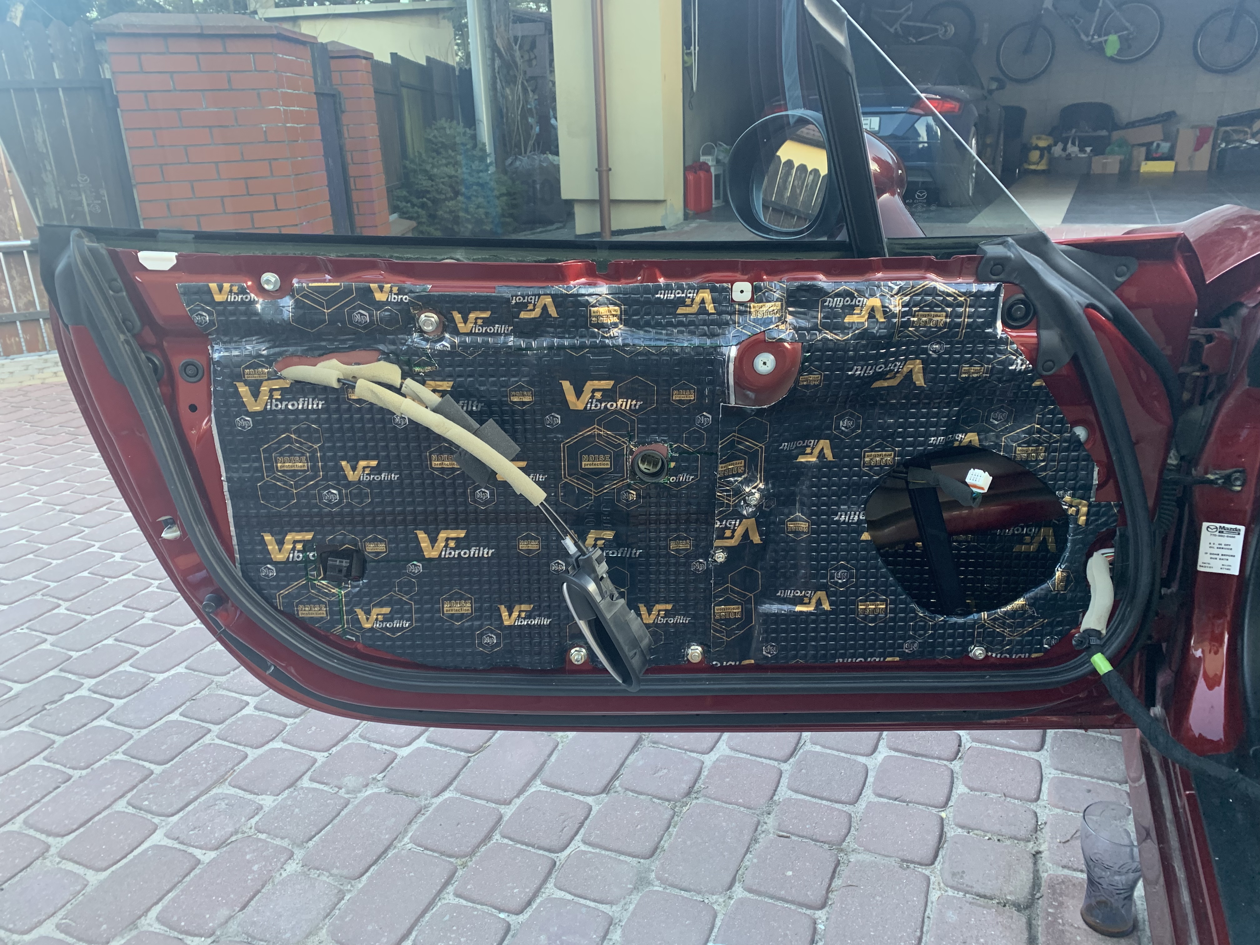

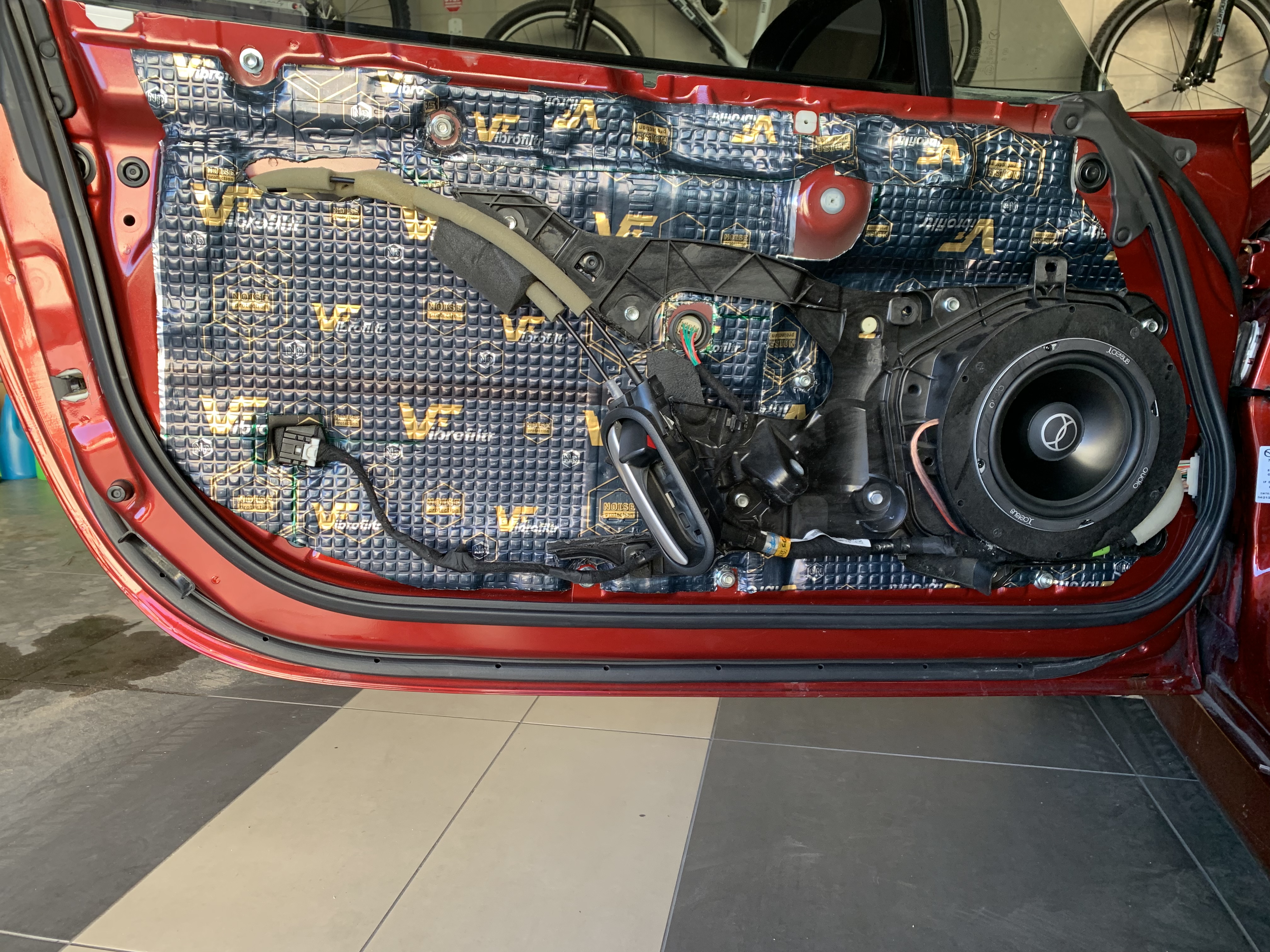

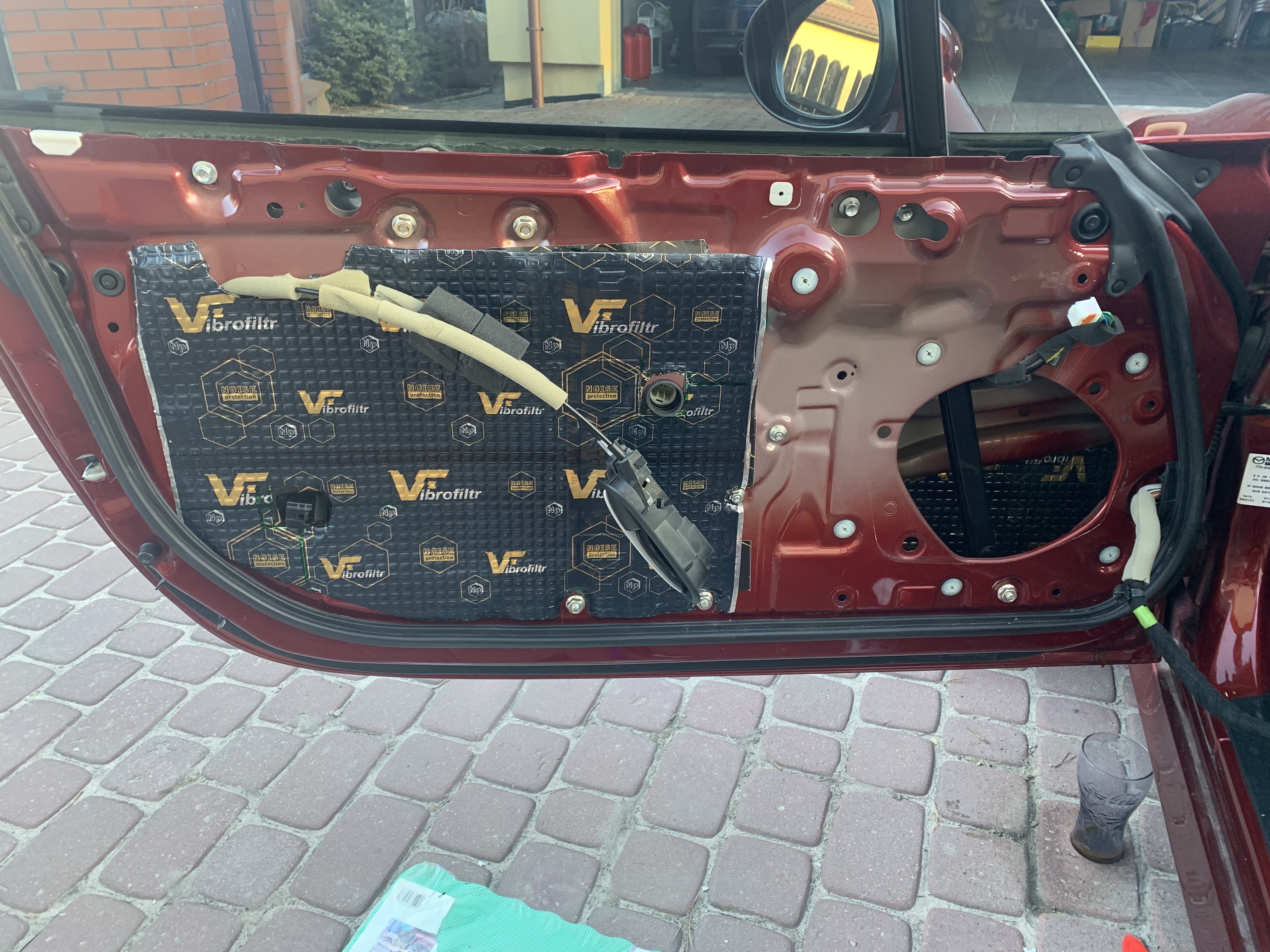

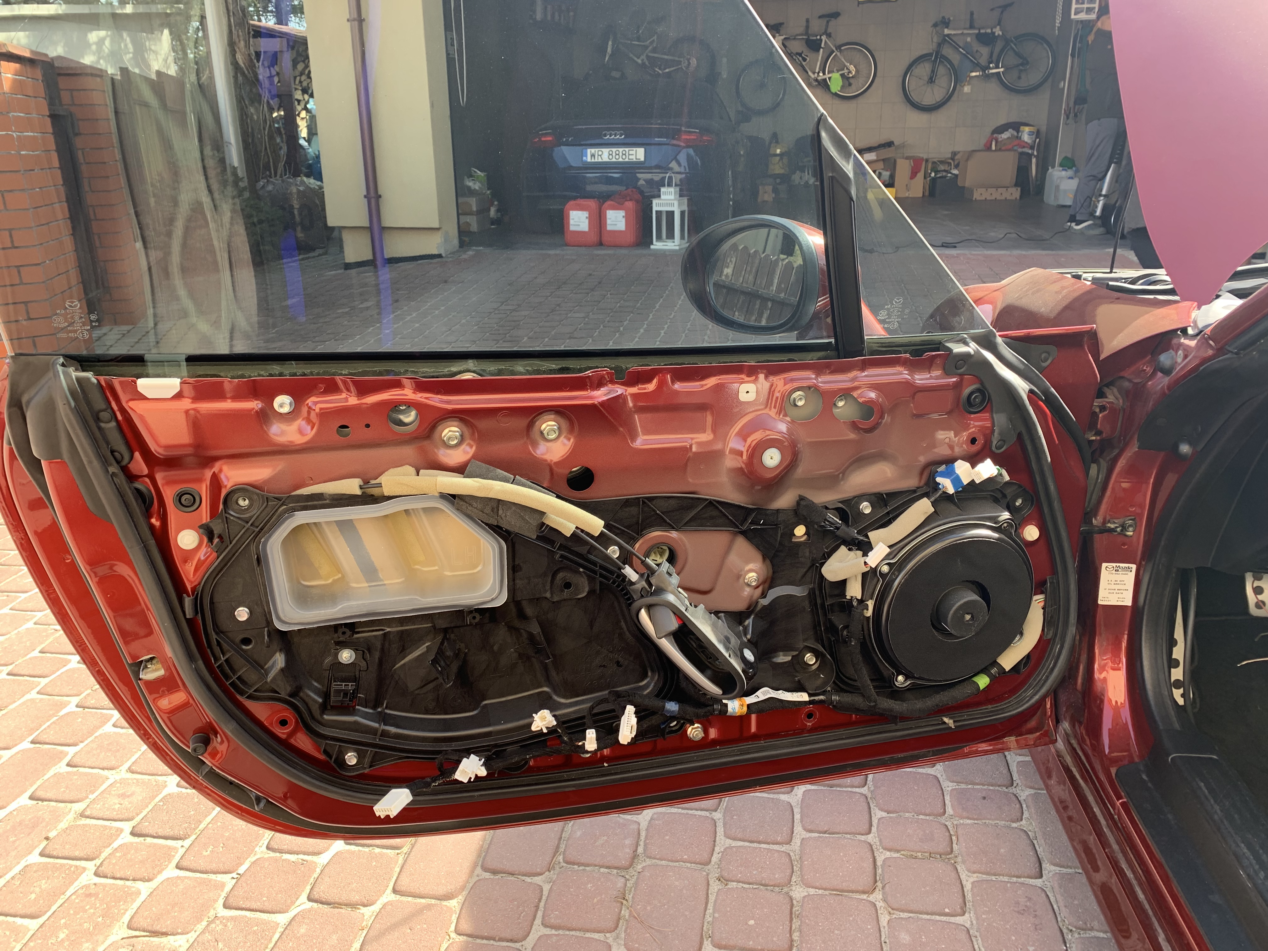

A dlaczego zdecydowałeś się na klejenie takich małych fragmentów maty? Oszczędność kasy? Bo roboty wcale nie mniej jak przy klejeniu większych mat.

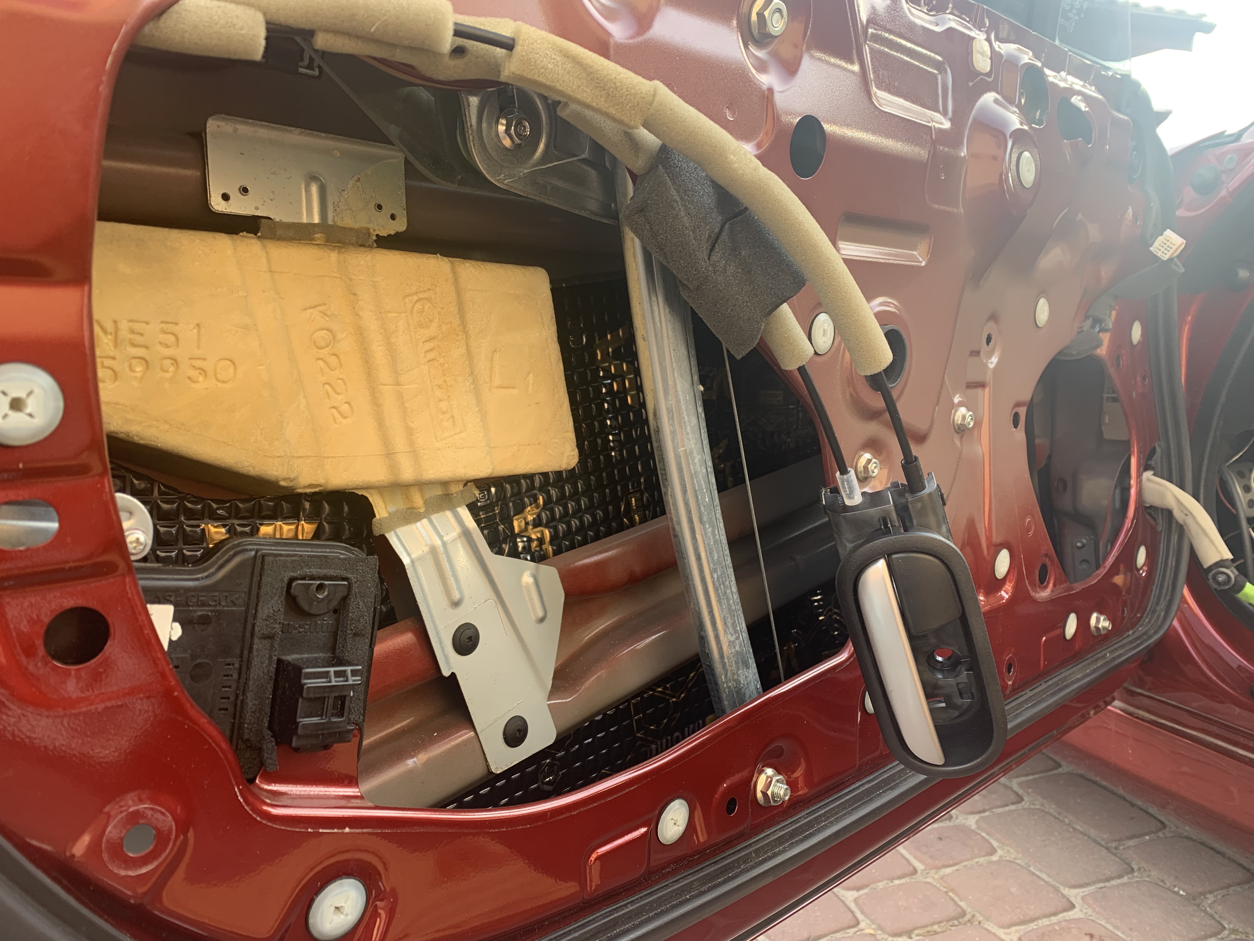

Ja zrobiłem to trochę inaczej, bardziej klasycznie 😅 użyłem mat Vibrofiltr Pro 2.0, bo mają lepsze opinie od bitmata (chociaż bitmata nigdy nie miałem w ręku). Pod matami na wysokości tego dużego otworu w drzwiach naklejony jest fragment „blachy” STP, żeby zrobić komorę w drzwiach i żeby mata była usztywniona. Boczek od wewnątrz tez wyklejony pianką Vibrofiltr ale nie mam zdjęcia.
Dodatkowo pozbyłem się nadmiaru wiązki i wyciąłem to plastikowe rusztowanie. Z cięciem kabli to tak poleciałem, ze straciłem sterowanie lusterkami 😂😂
Taka wskazówka ode mnie - jak ktoś będzie robił audio z klejeniem mat itd to kupcie nowe spinki już na finalne założenie boczków, bo jak złożyłem częściowo na starych i kilku uniwersalnych to boczek mi brzęczał.
Głośniki to Xcelsus XU 6.2i zasilanie dwukanałowym Rainbow Dream 2. Wysokotonowe w słupkach.
Wygląda to tak:
Gra bardzo fajnie ale do głośnego słuchania to wypadałoby wykleić cały samochód, bo teraz rezonują inne plastiki w samochodzie.

Jeśli ktoś się jeszcze zastanawia nad wytłumieniem to serio nie warto zwlekać. Jakbyście tego nie zrobili, no może poza całkiem na odwal, różnica będzie kolosalna nawet jeśli wasze wytłumienie będzie miało jakieś braki. Warto to mało powiedziane.
Których mat użyć? Takich na jakie was stać. Imho różnica między droższymi a tańszymi matami będzie, jednak wyraźnie mniejsza niż między wytlumionymi drzwiami a niewytlumionymi w ogóle.

Podepnę się pod temat, bo choć ND to akustyka się nie zmieni tak bardzo a chciałem się trochę pobawić w zimie.
Drzwi po zdjęciu boczków wyglądają podobnie wiec klejenie mat bitumicznych i wygluszających ogarnę.
Podpowiedzcie czy warto zmieniać oryginalne mocowanie głośnika na mdf? Z tym będzie więcej roboty i nie wiem czy jako amator powinienem się w to pakowac?
I najważniejsze głośniki- gdzie szukac informacji co warto założyć w miejsce Bose? Koniecznie musze tez wymienić głośniki w zagłówkach, rozmowa przez telefon jest takiej jakości jak w telefony w stanie wojennym, ciężko się tego słucha.
Każda porada będzie miłe widziana.

polecam zdrowe lenistwo - zrob co uwazasz za bezproblemowo wykonalne i sprawdz efekt. Moze okazac się wystarczający
z wymiana glosnikow Bose może byc problem. Sprobowalbym najpierw ustalic badz zmierzyc rezystancje cewek.

@Alex I tak chyba zrobię, wygłuszenie drzwi na początek. Bose w ND gra całkiem spoko.
Wygooglalem, ze Amerykanie polecają zestaw JBL Club 6500c. Kosztują 350 zl. Nie wiem czy to moze zagrać lepiej od serii.

Co do mat to warto jednak zastanowić się które wybrać. Ja zamontowałem w 2013r. niby "profesjonalne" a niestety masa bitumiczna spływa mi otworami odwadniającymi w drzwiach. Po dołożeniu mat drzwi mogą lekko siąść więc może być konieczna ich regulacja.
Trochę info o moich pracach jest w moim wątku:viewtopic.php?f=22&t=10019&start=30
