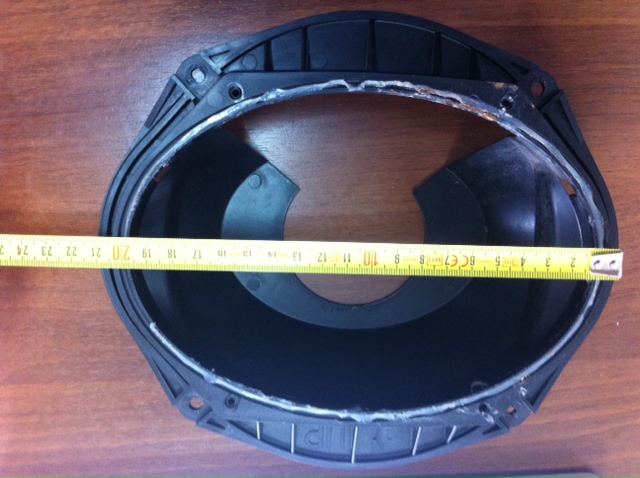

Kupiłem ostatnio Miatę NB, i okazało się że mało tego że nie ma głośników, nie ma też tych plastikowych koszy.
Podejrzewam że te panele z MDF z Forda o których cały czas jest tu pisane pasują nie zamiast koszy a montuje się je w tych koszach, bo inna opcja mi się jakoś nie zgrywa.
http://allegro.pl/dystanse-mdf-mazda-2- ... 92681.html
Foto kosza znalezione gdzieś w tym temacie
zdje%26%23808%3Bcie 3.JPG (120.07 KiB) Przejrzano 3632 razy
Czy zostaje mi jakaś inna opcja poza samodzielną dłubaniną w MDF?

jak chcesz mdf zamontowac w koszu? :shock: przeca plastik jest profilowany, a nie plaski ;)
montuje sie zamiast plastikow zeby niby wieksza sztywnosc mialy itp itd ;)

Wydaje mi się ze on pasuje w miejsce oryginalnego głośnika - głośnik też przecież jest płaski przy mocowaniu ;)
Nie powiesz mi chyba że ten dystans o którym tu wszyscy piszą pasuje bez kosza :)
14 sty 2016, 10:30
Ja tam widziałem że wszędzie dystans dają na ten kosz

czester_ pisze:Ja tam widziałem że wszędzie dystans dają na ten kosz
Potwierdzam, w sobotę montowałem głośniki 16,5cm w miejsce fabrycznych i odkręciłem sam głośnik , plastikowy kosz zostawiłem. Na to lakierowany dystans z allegro do Forda/mazdy323 i dopiero w ten dystans nowy głośnik.
mi sie wydawalo, ze dystans daje sie w celach usztywnienia wlasnie zamiast plastiku. w zadnej mazdzie nie mialem opcji zostawic plastiku bo raz glosnik wypychalby boczek, a dwa nie ta srednica :mrgreen:

R.E.D. pisze:mi sie wydawalo, ze dystans daje sie w celach usztywnienia wlasnie zamiast plastiku. w zadnej mazdzie nie mialem opcji zostawic plastiku bo raz glosnik wypychalby boczek, a dwa nie ta srednica
Może inna średnica głośnika, albo grubszy dystans. A może są różne szkoły po prostu - widocznie da się i tak i tak :)
Ja na pewno montowałem tak jak napisałem, weszło bez żadnego problemu - głośniki miały 56mm głębokości. między plastik, a drewno nawet nie dawałem żadnego silikonu, bo tam jakiś klej był i dystans ładnie przylegał.

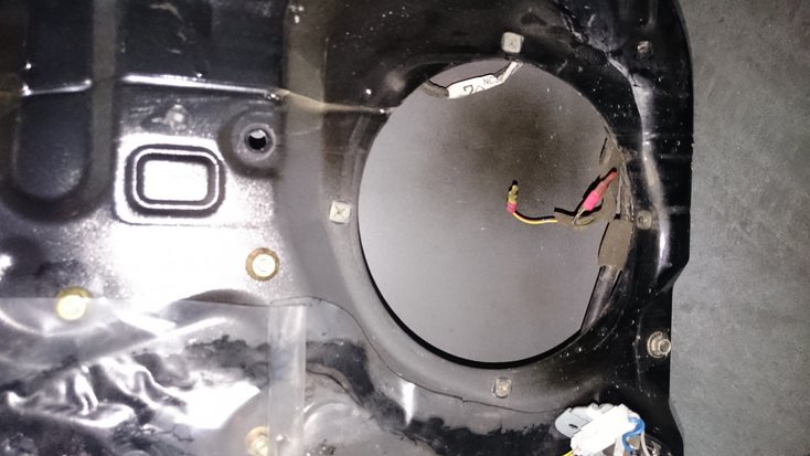

Spędziłem prawie cały weekend na cięciu, lakierowaniu i dokręcaniu dystansów, ale jakoś to wszystko skleciłem do kupy... Tylko nie wiem, czy tak, jak trzeba :)
Zwrotnicę podpiąłem do kabla idącego do oryginalnego whoofera, od niej oczywiście okablowanie na nowy tweeter (zamontowany w miejscu oryginalnego) i nowy whoofer... Zastanawia mnie tylko luźno wiszący kabel od oryginalnego tweetera... Tak może być?
Po drugie, musiałem przyciąć dystanse tak, że nie "przykrywają" całego otworu oryginalnego koszyka - po bokach są duże dziury. Czy jest to zgodne z zasadami sztuki, czy dźwięk się jakoś mocno degraduje?
Poza tym... głośniki grają ładnie, czysto , ale na oryginalnych miałem więcej basu. Co z tym zrobić? Zmieniać radio, dodawać wzmacniacz, wytłumiać drzwi? :)

23 lut 2016, 21:31
Fnt nie możesz mieć dziur w okolicy głośnika ani nigdzie indziej oprócz dziur odpływu wody
Nie masz basu bo głośnik nie wytwarza ciśnienia bo powietrze ucieka bokami
I może przez dziury technologiczne
Zrób lub kup nowy dystans z mdfu
Później lub odrazu wyklej dokładnie drzwi i boczki
