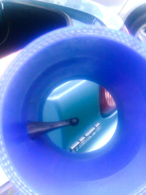

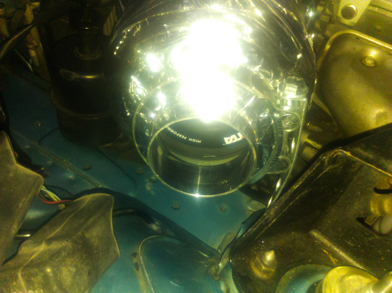

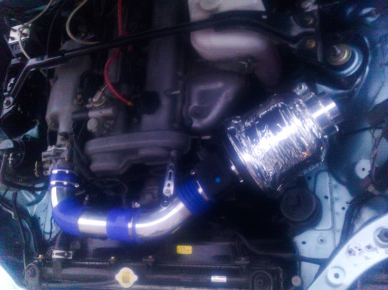

Do rzeczy.
Oto innowacyjna konstrukcja oparta na tym co wykradłem z NASA.
Docelowo powietrze będzie ciągnięte spod okna (wymaga małej dziury w ścianie)... Plus izolacja termiczna aluminiowych rur.
Cóż. Jeździ ;-). Czy jest różnica między 2 kolankami i otwartym filtrem to trudno powiedzieć bo tylko kółko koło bloku zrobiłem.
Puszka jest zrobiona z gadzetów do klimatyzacji, jest wygłuszona od środka mikrogumą 2 mm, od zewnątrz mikroguma 2mm+pianka termoizolacyjna 3 mm. Rura przy przepustnicy ma 63, koło przepływki 70 mm. Koło przepustnicy są dwa kolanka 45st (a nie jedno 90 aby zakręt był łagodniejszy).
Teraz był to kapkę inaczej zrobił, no ale prototypy tak mają że są do poprawek.
Większe wrażenie (typu hałas i jak idzie na wysokich) może jutro.
Może dołożę do tego rezonator (jak uznam że coś da). Plus oczywiście coś z odma trzeba zrobic, ale potem pomyślę jak (oil tank by się chyba przydał). Nie jestem zwolennikiem filterków na odme, bo myśle że układ powinien być generalnie zamknięty.
W tłe felga mojej łady :)

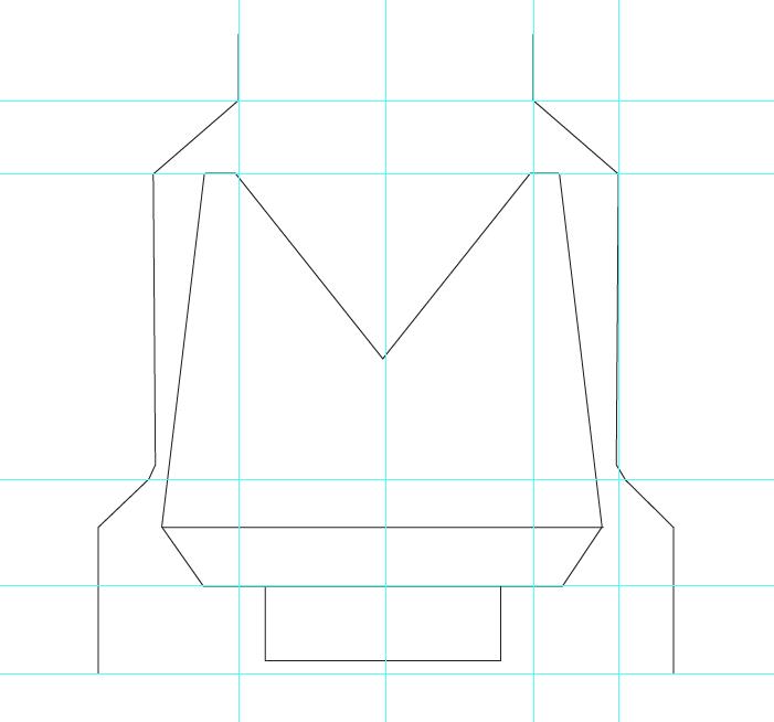

Simota by pasowała jeszcze lepiej ma ten dodatkowy stożek wew. Sr. wej. 70 mm.
Ponieważ zwracam uwagę na detale, wyprofilowałem areodynamicznie czujnik temp (epoksydem) - aby nie tracić nawet 1% w przepływie. Raczej temp. jest mierzona tylko na tej kulce.
Ostatnio zmieniony 12 paź 2013, 18:33 przez termo_sXs, łącznie zmieniany 1 raz.

Oj chopie aleś namodził :roll:
Jeśli dobrze widzę i filtr to Fujita, to Twoje doprowadzenie kieruje powietrze na zamknięty plastikowy lejek...w intencji autorów mający powodować spiralny zasys powietrza...z drugiej strony.
Nie wiem ile jest przestrzeni między filtrem a tym czymś czym to w środku wykleiłeś żeby filtr miał czym dychać..albo zrób sensowne zdjęcia bo te zadu nie porywają :wink:

Narysowałem sobie przekrój 2d tego wg. wymiarów, i powierzchnia otwarta jest większa od np. powierzchni przepustnicy, czy nawet od 70 mm (wy. filtra). Rysunek techniczny był :)
Ale trzeba to jeszcze spradzwdzic oczywiście po montażu. W każdym razie taki obwarzanek 1,5 cm i takim okręgu ma zaskakująco duża powierzchnię.
Co do lejka masz racje, trzeba by coś dodać, też o tym pomyślałem.
Swoją drogą z tej dziury nieźle zasysa... aż się zdziwiłem, nawet na wolnym, jak odkurzacz niemal (a dziura duzo większa niż od odkurzacza)
Pomysł ok...
:kciuk:
Wykonanie też nie najgorze ;-). Poprzykręcane wszystko bez wiercenia dziur, jest dość sztywne. Nie jest to dokończone w każdym razie.
Komórką wieczorem... W ciągu dnia zrobię, będzie lepiej. To na razie po prostu idea.
Tak mniej wiecej.
