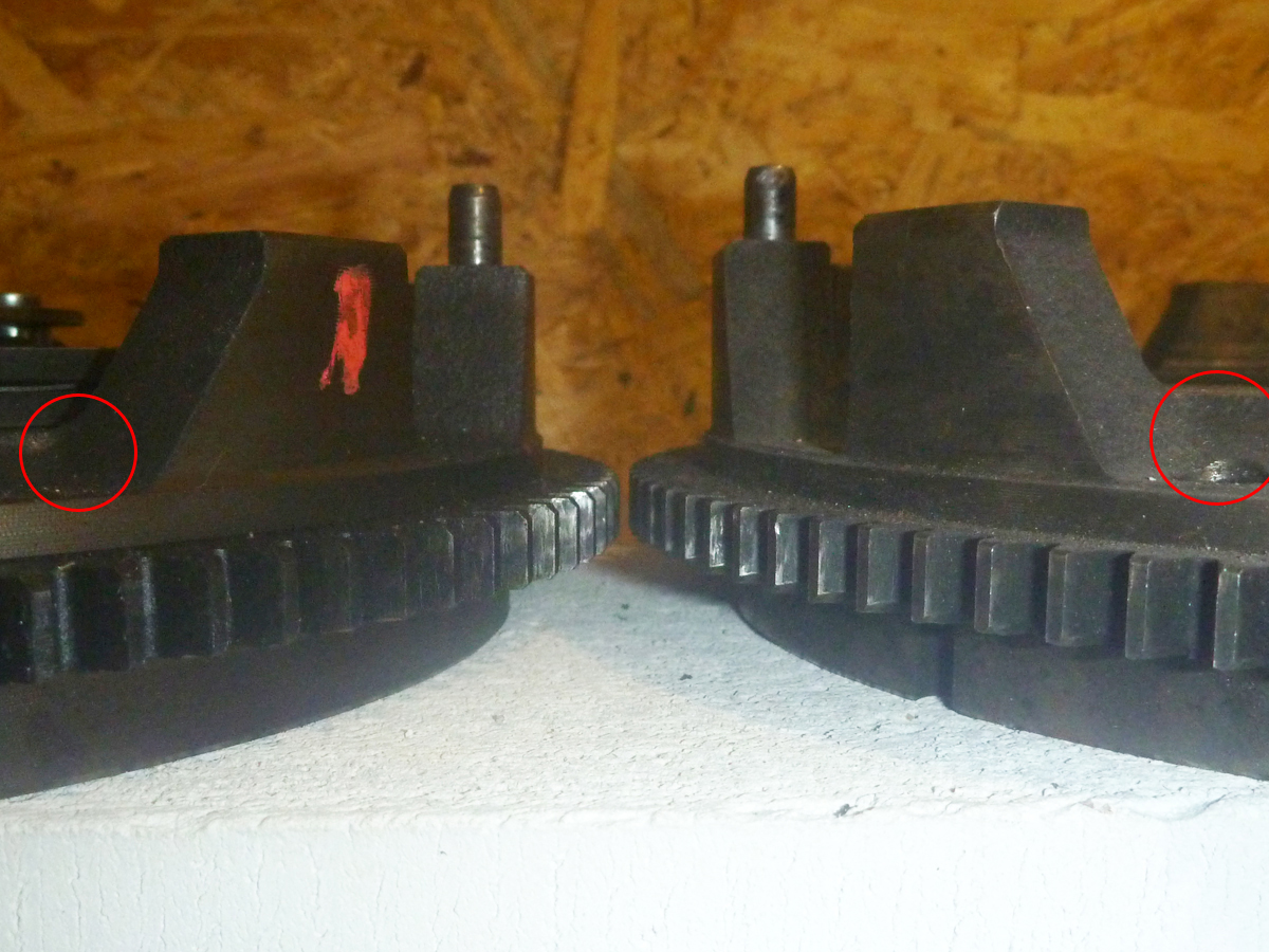

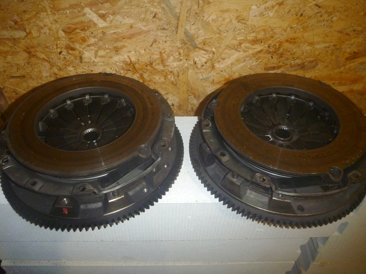

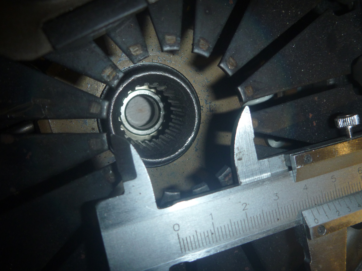

Właśnie porównałem setup z mx5 z KLowym i faktycznie wygląda to bardzo obiecująco. Tarcza 225mm ma 19% większą powierzchnię od mxowej, powierzchnia styku z tarczą zarówno zamachu jak i docisku jest taka sama. Docisk z KLa ładnie siada na kole zamachowym z BPka.
Dokumentacja zdjęciowa dla potomnych.
RS w jakim celu jest konieczne dospawanie blaszek skoro łożysko zostaje oem w przypadku o którym piszesz?
A przy okazji gdyby był ktoś chętny na kupno tarczy z 225mm z KLa to zaprszam na PW, bo ja chcę kupić docisk i łożyssko oporowe a są tylko zestawy do kupienia.
Ostatnio zmieniony 27 paź 2016, 23:14 przez autopaga, łącznie zmieniany 1 raz.

autopaga pisze:Zamach z KLa jest sporo grubszy, więc nie ma sensu go przerzucać, tym bardziej że nie ma takiej potrzeby bo docisk z KLa ładnie siada na kole z MXa.
Ale to nie jest zamach z KLa tylko z mojego BPeka :D

O to ciekawe, w takim razie faktycznie w mojej dawczyni japonce był fabrycznie odelżony zamach. To mnie zmyliło. Poprawiam żeby nie wprowadzać w błąd.

tekkenfan
Posty: 265
Rejestracja: 06 lis 2011, 20:09
Wersja: 500+
27 paź 2016, 23:24
może to tylko kwestia tego że to jest zamach z FWD, a w MX5 był lżejszy?
Bo mam jeszcze jeden zamach z BP4W który jakiś czas temu kupiłem na graty i był lżejszy o 1 kg. Ten co Wam wysłałem 8.7kg, Miatowy 7.8kg
Patrząc na Twoje zdjęcie zastanawiam sie czy nie ma innego odsadzenia, bo "mój" wydaje się wyższy?

autopaga
Posty: 3342
28 paź 2016, 0:35
Przyglądałem się im, i miejsca na tarczę jest tyle samo, największa różnica jest w tym miejscu
