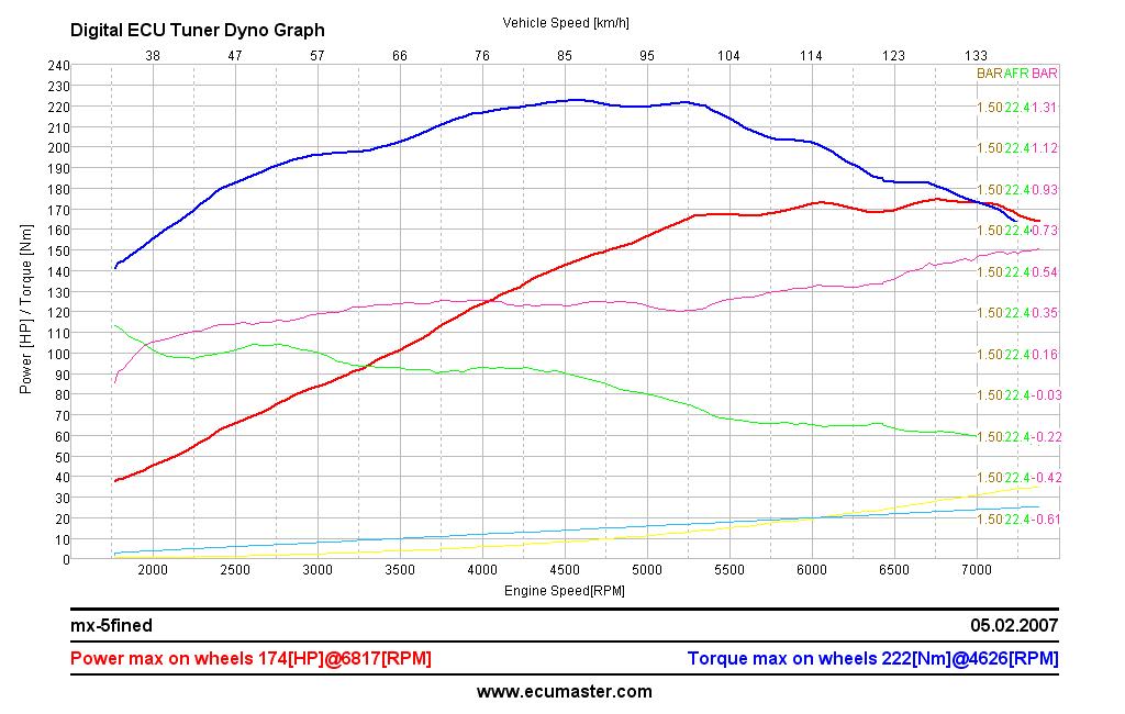

widze że temat kompresora w miacie robi sie rozwojowy, osobiście poczyniłem taki zestawik jakis czas temu home made czyli 1.6 (po lifcie) + eaton m62 na sprzęgle.
Niestety jeszcze nie hamowany setup, ale det pokazuje między około 160-175kmk i 190-220Nm, hamowania dopiero prawdę powie :wink:
poniżej wykres z det'a
