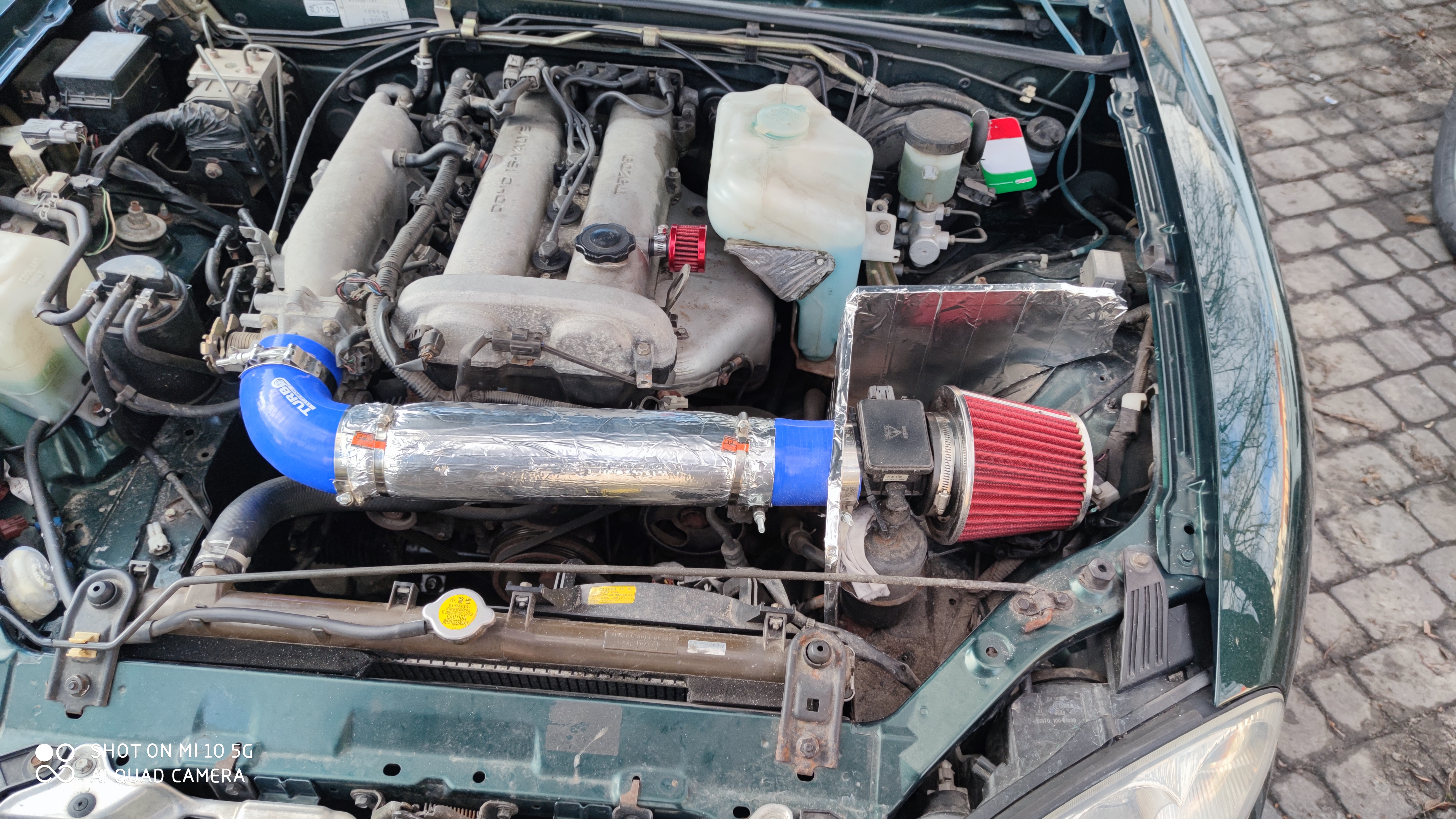

Witam mój filtr stożkowy w 1.6nb prezentuje się tak, mega zadowolenie z efektu. 😁 Dźwięk piękny nawet można jeździć bez radia. :D
