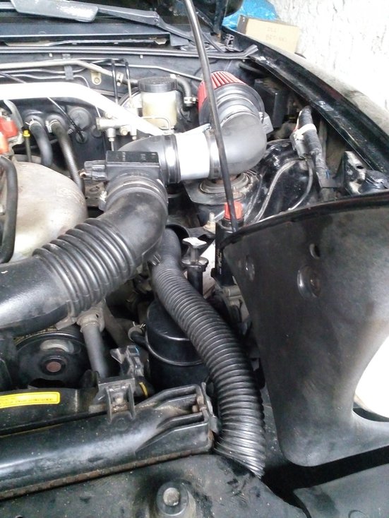

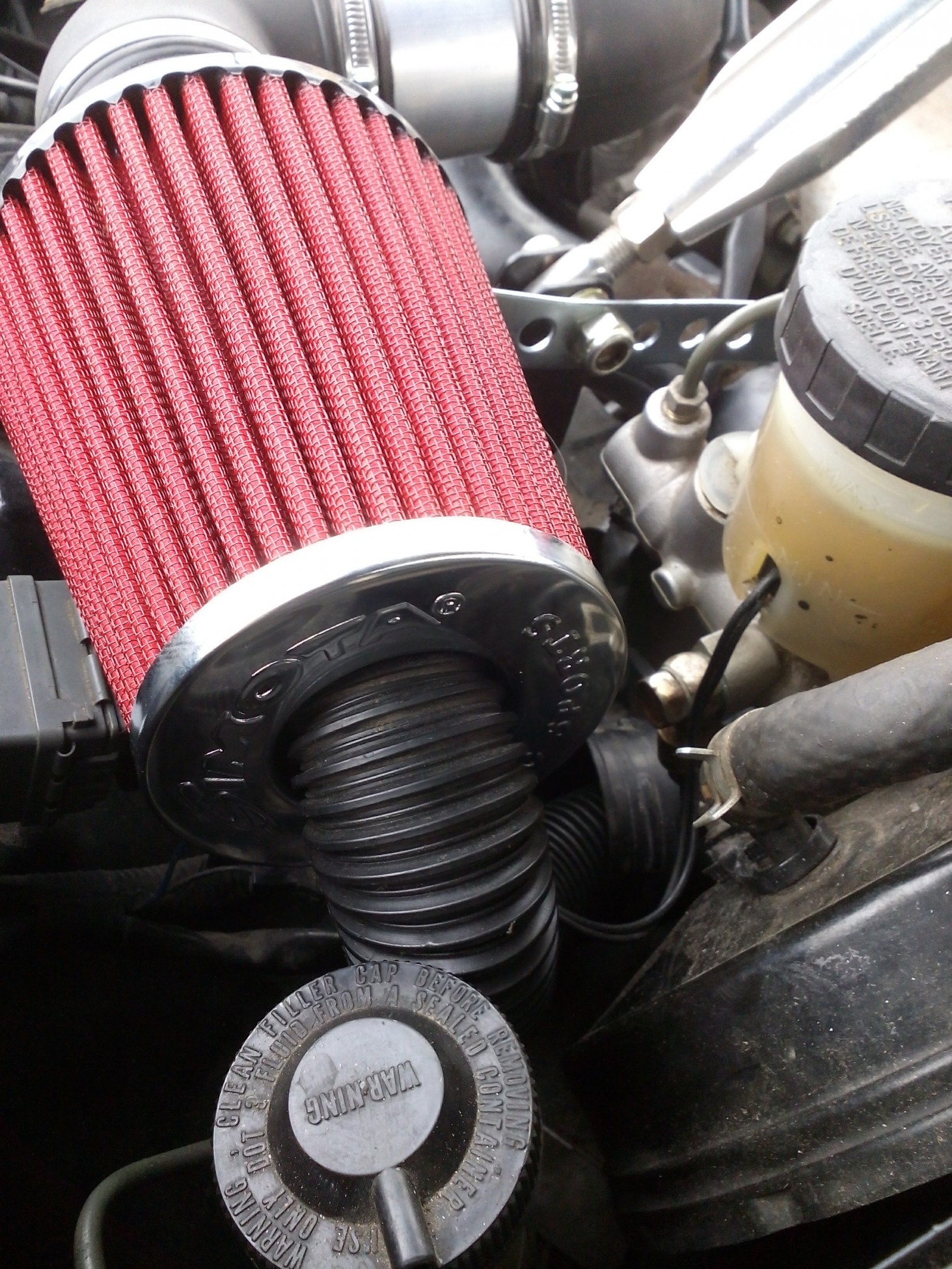

KyRy pisze:chcę doprowadzić do niego jakimś elastycznym przewodem powietrze z pasa przedniego
Coś takiego poczyniłem jak na zdjęciach poniżej.
Jakieś opinie? Spełni to swoją rolę?

jak podepniesz do wylotu powietrza z odkurzacza albo bedziesz jechal ponad 100 na godzine to moze miec jakis sens:)

Ciebie i tak na tych stu zakrętach mało kto dogoni więc te doloty czy inne przeloty
to chyba tylko cicha pasja ukrytego odlotowego wynalazcy

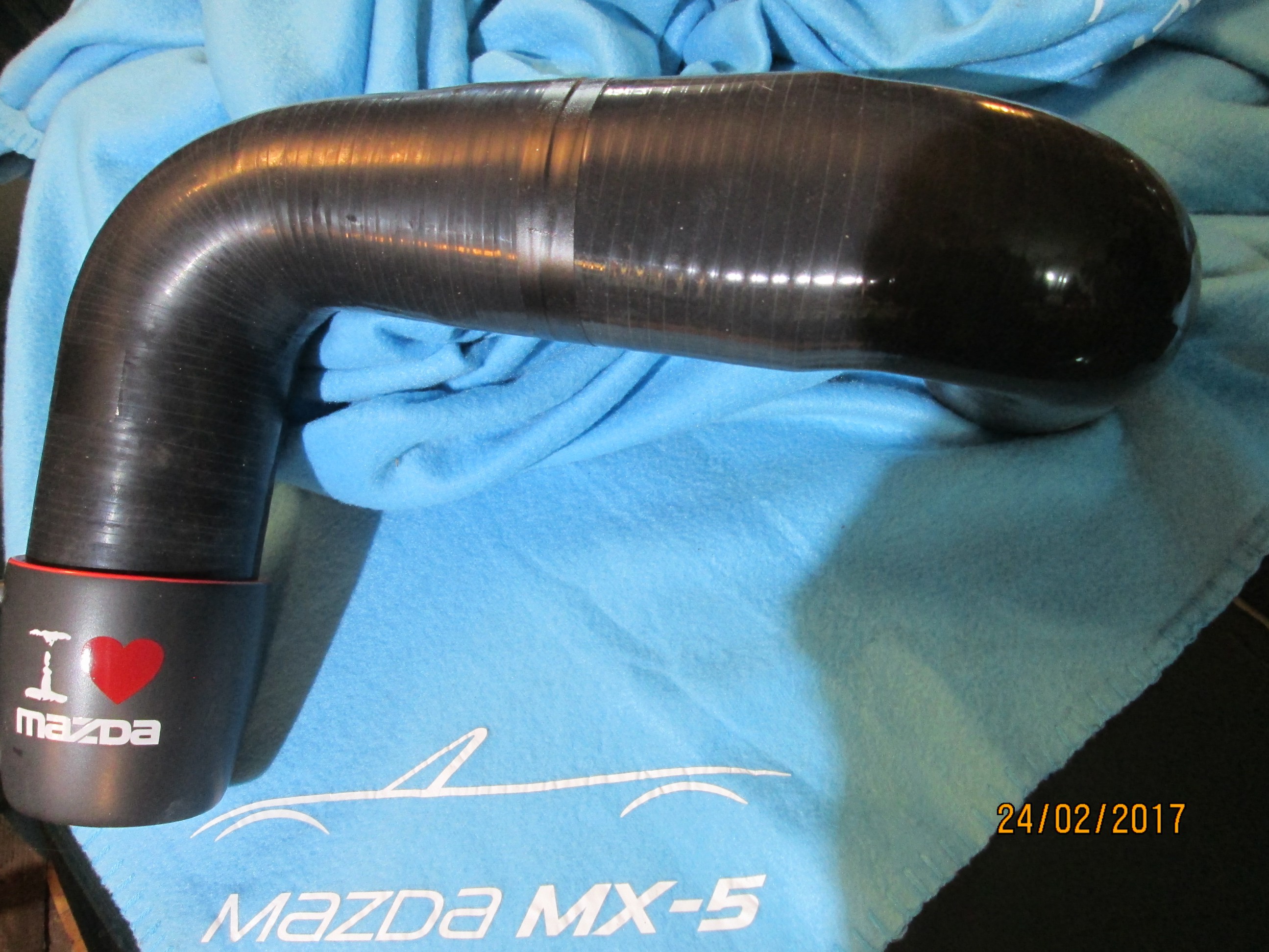

Koncepcja ma coś w sobie o czym można by było długo rozmawiać z uwagi na dłuuugi dolot .
Morfi ponad rok temu podał taki link http://www.autospeed.com/cms/A_110680/article.html.
napisany przez australijskiego fana MX5. To ciekawa obserwacja poparta pomiarami m.in jak
długość rury wpływa na opory przepływu.Rozwiązanie pokazane przez Szymka jest podobne do Pana Kangura.
Czyli krótka gruba rura. Nawet wygląda lepiej, bardziej mocarnie tak na jakieś 250 kucyków
regulator przepływy jest chyba wraz z stożkiem ukryty w tym eleganckim baniaczku.
Ma murowany spadek oporów przepływu o ca 40% Co to daje ? patrz link.Kolejna istotna sprawa
to temperatura. Robiłem wstępne pomiary różnicy temp przy poborze powietrza przed chłodnicą i
komorze silnika na wysokości mocowania amortyzatora - temp powietrza 7 stopni -
wolna jazda po mieście. Różnica jest znaczna.. Do tego można jeszcze dołożyć temp z czujnika
temp przed przepławką. Niestety jest beznadziejna pogoda na takie eksperymenty więc
powtórka pomiarów nastąpi jak przyjdzie wiosna. Korzystając z fatalnej pogody " wydrukowałem"
1 szt MXe ( czyli MX extended cold air flow).Pasuje do NA 1,6 i do NA po przeszczepie 1.8 i 1.8NBFL.
Stożek na zdjęciu to taka jednorazowa zabawka za ca 45 zł.

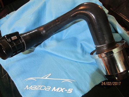

Poszukując oszczędności w "drukowaniu" MXe powstała nowa wersja .
Materiałowo koszty sporo spadają . Opory przepływu maleją tyle ile
daje wyjęcie (z pierwszej wersji MXe) min 40 cm dolotu. Dla przepławki z NA
nie robiłem przymiarki ale powinna się zmieścić. Łącznie pracy adaptacyjnej znacznie mniej.
Na przykład nie potrzeba przesuwać, podginać i mocować mini-chłodnicy płynu
układu servo jeżeli stosujesz (jak u mnie ) stożek w obudowie o wysokości > 170 mm .
To prawda . Dziura ,rura strzelamy z bata i w rurę .
Praktyczne przyznaję ale nie zmniejsza ale zwiększa opory przepływu.

Yoozef pisze:Poszukując oszczędności w "drukowaniu" MXe powstała nowa wersja.
mozna wiecej info? podejdzie to do NA 1.6 ? dostepnosc, cena??
182HP/242Nm
Alex pisze:mozna wiecej info? podejdzie to do NA 1.6 ? dostępność, cena??
Sam jestem ciekawy czy podejdzie do NA ,W " łikend "postaram się sprawdzić czy zmieści się przepławka z NA.
Pamiętaj jednak ,że to rozwiązanie w przypadku NA wymaga przedłużenia kabla przepławki i obniżenia
mocowania chłodnicy( pisałem o tym wcześniej). Bez tego nie da się upchać rur dolotowych i podłączyć do compa
O dostępności będzie później.

Hej chyba zamówię ten dolot z il motorsport a ktoś moze ma taki u siebie i może powiedzieć czy faktycznie podniósł moc jak sugeruje wykres z hamowania.
http://ilmotorsport.de/shop/article_det ... 6fff0beccf
[quote="thekingisback"]Hej chyba zamówię ten dolot z il motorsport a ktoś moze ma taki u siebie i może powiedzieć czy faktycznie podniósł moc jak sugeruje wykres z hamowania.
Kto bogatemu zabroni wygody i większych wydatków
Pomysł i wykonanie ciekawe bo mało inwazyjne i wszystkie potrzebne elementy w zestawie.
Nawet bez wyższej szkoły gotowania na gazie można to założyć samemu.
Tylko pamiętaj ,że zostajesz z filtrem papierowym który ma gorsze parametry przepływu
i pozbawiony jest poprawy efektów dźwiękowy.
Nie słyszałem tego zestawu w oryginale ale nie oczekuję ,że pomysłodawca się tym zajmował.
Będziesz miał dźwięk za sobą( wydech-tłumik) a nie przed sobą jak to jest w przypadku stożka.
Ja po wstawieni mojego short cut cold air intake jeżdżę z bardziej
wygiętym bananem
pomijając inne korzyści.
Stożek do 3,2 krpm jest cichym urządzeniem więc przy 100km/h na 5 biegu nie czuje się zmiany akustycznej
ale potem tak do 7 krpm ma duży wpływ na wygięcie banana,
