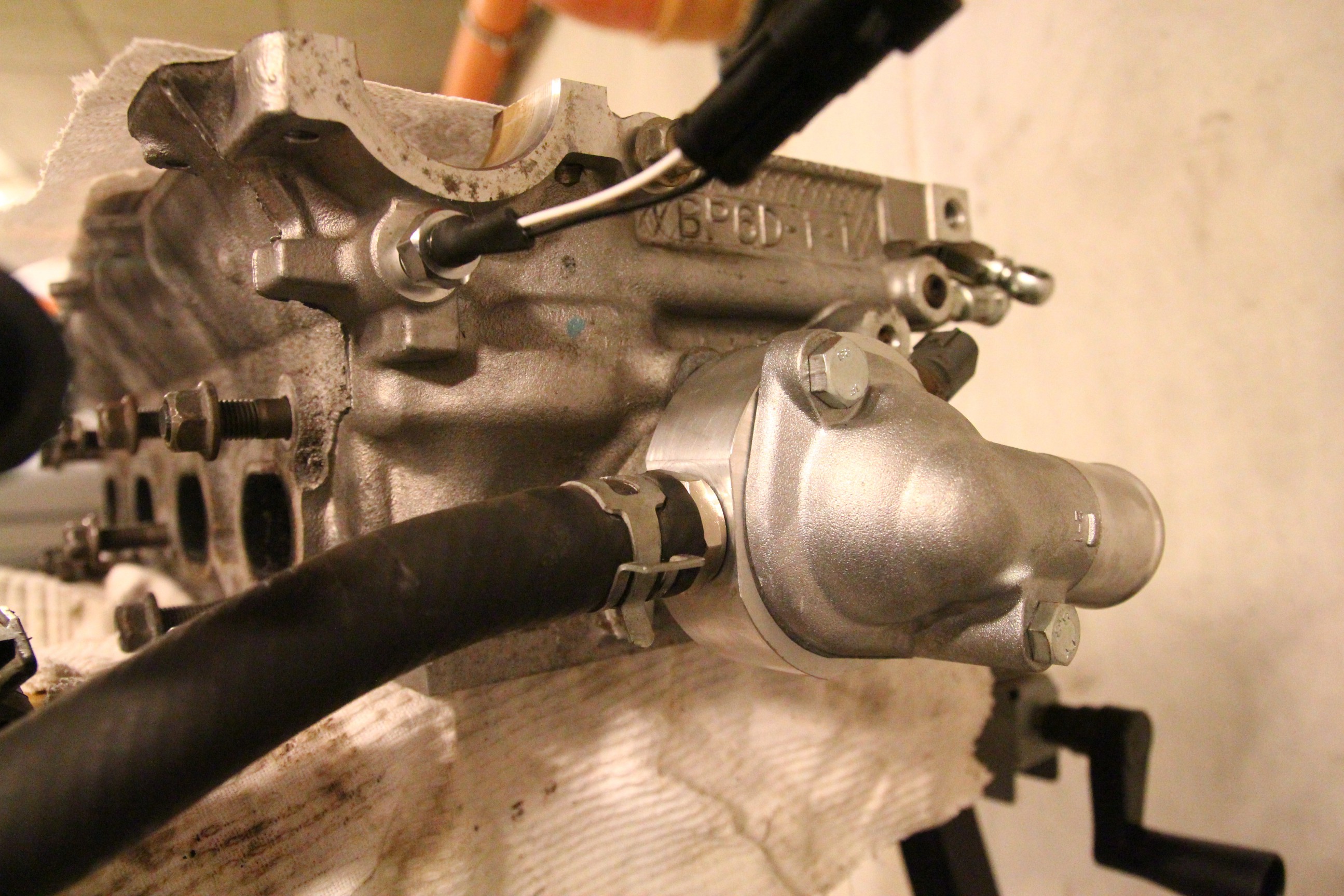

Wkręcona część czujnika temperatury oleju jest zdecydowanie dłuższa od korka (tak ze 2-3 razy). Chyba, że myślisz o jakimś innym czujniku niż ten do zegarów Autogauge.
Zdjęcie z Googli
Ten pod miejscem na CAS.
ubek pisze:jaki tam jest gwint?
Nie jestem pewien, ale 1/8NPT się wkręca i uszczelnia.

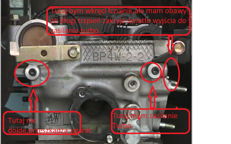

A co jeśli mam w tym miejscu zasilanie do turbiny?jest w głowicy jeszcze inna zaślepka żeby dać czujnik temp oleju?
RS
Posty: 1552
Lokalizacja: Krosno/Kraków
08 sie 2018, 19:01
Tam są ze 3 korki o ile dobrze pamiętam.
Bo_lo
Posty: 4
Rejestracja: 11 lut 2018, 12:38
08 sie 2018, 19:44
Jeden to woda,kurde widziałem tam dwa ale spojrzę jeszcze raz.
autopaga
Posty: 3342
13 sie 2018, 22:29
jest full do wyboru, ja mam dwa czujniki wrzucone, odczyt dobry. Korków jest nawet 6, ale dwa są za kółkami.

Co poradzicie w tej sytuacji?Co prawda nie mx5,ale może ktoś miał taką sytuację w miacie.Trzpień czujnika jest dość długi i na ślyp wydaje mi się że może skutecznie ograniczyć dopływ oliwy do turbo.
Miejsce czujnika temp oleju.png (502.25 KiB) Przejrzano 6137 razy
