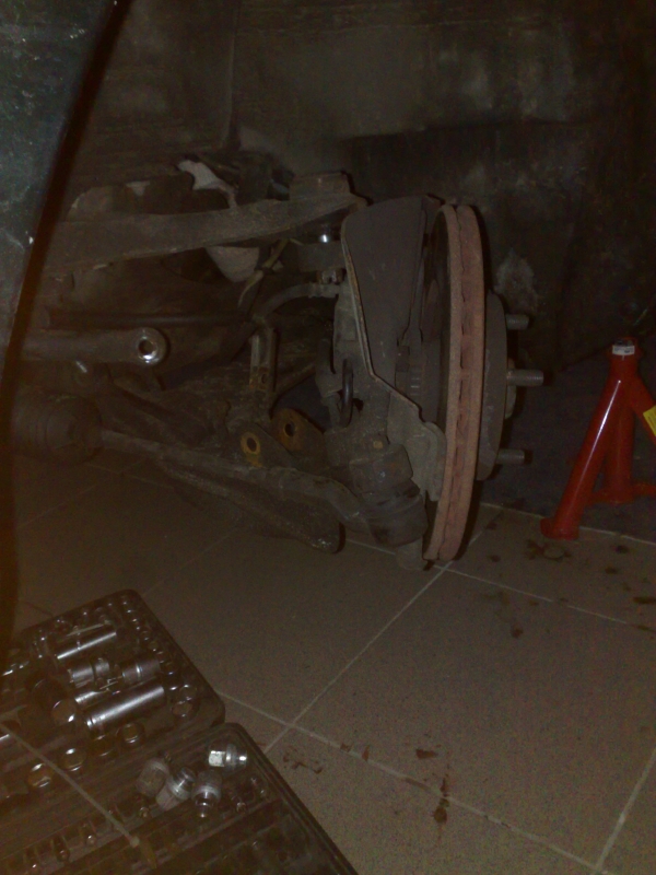

Skoro oferuja takie to moze cos to daje, ale ja nie mam pojecia co. Wlasnie rozbieram swoje zawieszenie wiec spojrz jak to wyglada (foto w zalaczniku). amortyzator mocowany jest w dolnym wachaczu (te dwa rdzawe otwory ) wiec jego pochylenie nie ma nic do pochylenia zwrotnicy...
Ma to zastosowanie w autach z mcpersonami, gdzie jest tylko dolny wachacz a amortyzator robi za drugi (rysunek)
