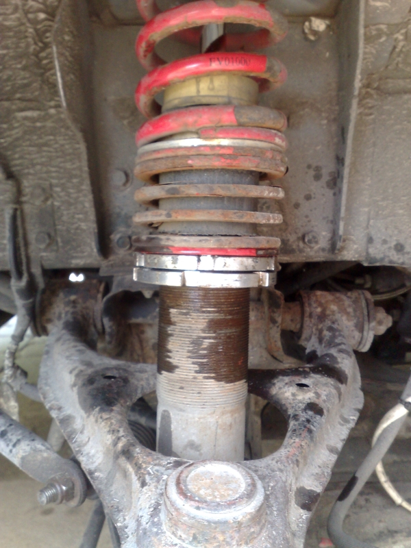

Hej, mam gwint TA Technix, dostalem go bez doplat za moje fabryczne zawieszenie wiec nie ma co narzekac ze kiepski - wazne ze mozna pokrecic :P
Tylko teraz jak to zrobic... oczyscilem gwint pod tym smiesznym pierscieniem, popsikalem wd40 miedzy pierscienie i pod dolny od spodu, ale one ani drgna (bo dobrze rozumuje ze gorny jest od regulacji a dolny kontrujacy?). Zrobilem z rurki przedluzke do klucza ale zniszczylem tylko jeden z otworow w pierscieniu.
Moze zdjac cale zawieszenie i wrzucic na tydzien do ropy?

bardzo słabo sie dokręca te pierścienie tym kluczem w komplecie, a co dopiero odkręcić gdy sie zapiekło. Majkel_c ostatnio wrzucał na forum info o takim środku penetrującym.

Ja Wurtha nie polecam, moim zdaniem działa gorzej od jakiś Cx40 czy takich tam, o dziwo dobry jest penetrus od Plaka, fajnie działa tez chemia Liqui Molly, ogólnie to trzeba zalewać przez jakiś czas w równych odstępach czasu i w końcu coś pójdzie, w razie W możesz pare razy pędzlem z fosolem pachnąc a potem zneutralizować wodą, rury tam nie polecam zakładać bo za łatwo Ci może zeskoczyć klucz, one się trzymają tyle o ile.

Nie wiem ile musialo by penetrowac, bo po 3godzinach podlewaniem wd40 dalem za wygrana i do pracy wszedl tepy przecinak wspomagany mlotkiem. Obie strony (zalewana 3h, a druga zalana moment przed odkrecaniem) poszly tak samo. Wiec albo wd40 ssie albo cale to penetrowanie to korporacyjne klamstwo :mrgreen:
Skrecony na maksa do gory wcale nie jest wysoko (jak sie okazalo, tak wlasnie mialem), i tak chcialbym zostawic, niestety strasznie dobija na nierownosciach. Da sie z tym cos zrobic? Moze bumpstopy?

WD40 się kompletnie do tego nie nadaje, to nie jest penetrator.
A ten TA technix ma jakąs regulację po za wysokością? Czemu nie możesz do sklepu dojechac na niskim? Dziury? Może jest inna droga? ;)

delikatnie z tym.. nakrętki z amelinium raz dwa zostawią zwoje i będziesz szukał nowych. Dobry środek penetrujący, dużo regularnie... ja bym osobiście to wymontował w całości, i za nużył w ropie;) puści na bank.
Na dobijanie twarde bumpstopy, niestety ta tesco już tak mają że szybko miękną i lubią dobijać, również za sprawą sprężyn, raczej do "glebowania" się nadawaj niż do korzystania z ich skoku.

Juz nie bede w nie walil bo poszly (w sensie ze sie kreca). A co do dobijania to pomyslalem ze moze zostawic skrecone tak jak teraz ze juz nie dobija, a cos dolozyc pomiedzy gorne mocowanie a bude... taki jakis klocek kilka cm grubosci... Tylko trzeba by sruby dluzsze zainstalowac w amorku, ale pozatym pomysl wydaje sie przyzwoity...

Powinienes miec dwa klucze, jednym kontrujesz gorna nakretke drugim odkrecasz dolna. Jesli rece nie daja rade to kopniak z obu nog jednoczesnie (combo) w oba klucze zwykle rozwiazuje sprawe.

Są klucze i kluczyki pazurowe do pokręcania tymi talerzykami. Ja kiedyś dorwałem rysunek takiego klucza w cadzie i dałem sobie wyciąć water jetem z kawałka utwardzonej blachy o grubości 5mm dwie sztuki :wink: Mogę zakładać na nie kawałki rury żeby przedłużać ramię i jeszcze żaden gwint im się nie oparł. Oczywiście podlewanie gwintu penetratorem przez 2-3 dni przed odkręcaniem wskazane :wink:

Five, niestety w zestawie dostalem tylko jeden klucz - nie bylo mowy zeby nim ruszyc skontrowana srube - dlatego pomoglem sobie przecinakiem.
Irakleo, jak wyglada taki klucz? Zeby ladnie obejmowal wiecej niz pazurkowy, musialby byc nakladany od dolu, co by sie wiazalo z koniecznoscia odkrecania amortyzatora od wachacza - dobrze kombinuje?
Ogolnie znalazlem kompromis - jestem w stanie pokonac garby po drodze do domu i juz sie nie tlucze. Wiec narazie nie bede wiecej krecil, a jak mi obroci panewke to zdejme cale zawieszenie i wykapie w ropie. Moze przy okazji sprezyny do proszkowego malowania - farba utrzyma sie na tak elastycznym elemencie?
